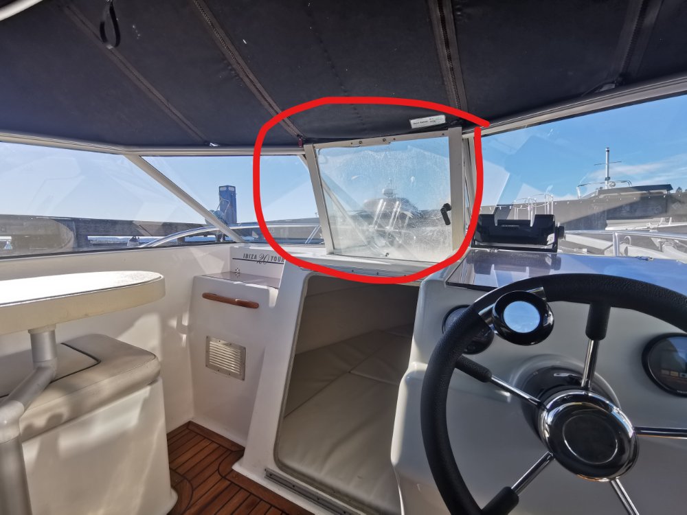

Med alderen blir dette vinduet slitt/uklart. Hvis du har godt poleringsutstyr kan denne plastplaten slipes og poleres helt blank igjen. Men litt arbeid er det jo. Du finner sikkert lokale glassmestre som fører Lexan og som kan kappe/tilpasse en ny plate. Vinduet er lett å demontere - så jeg ville bare sendt den inn og fått et nytt Lexan-vindu.

Takk for svaret. Jeg hadde gitt et forsøk i fjor men jeg skal prøve en gang til med en litt hardere pad på poleringsmaskin.

Glemte å poste bildet av resultatet. Tok flere runder av våtsandpapir fra grov til 2000 pluss noen runder polish. Brukte flere timer og resultatet ble ikke perfekt, men hadde sikkert vært det med bedre teknikk / mer tålmodighet. Den er uansett mye bedre enn før og kostet ingenting.
