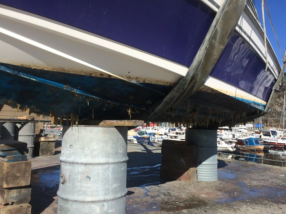

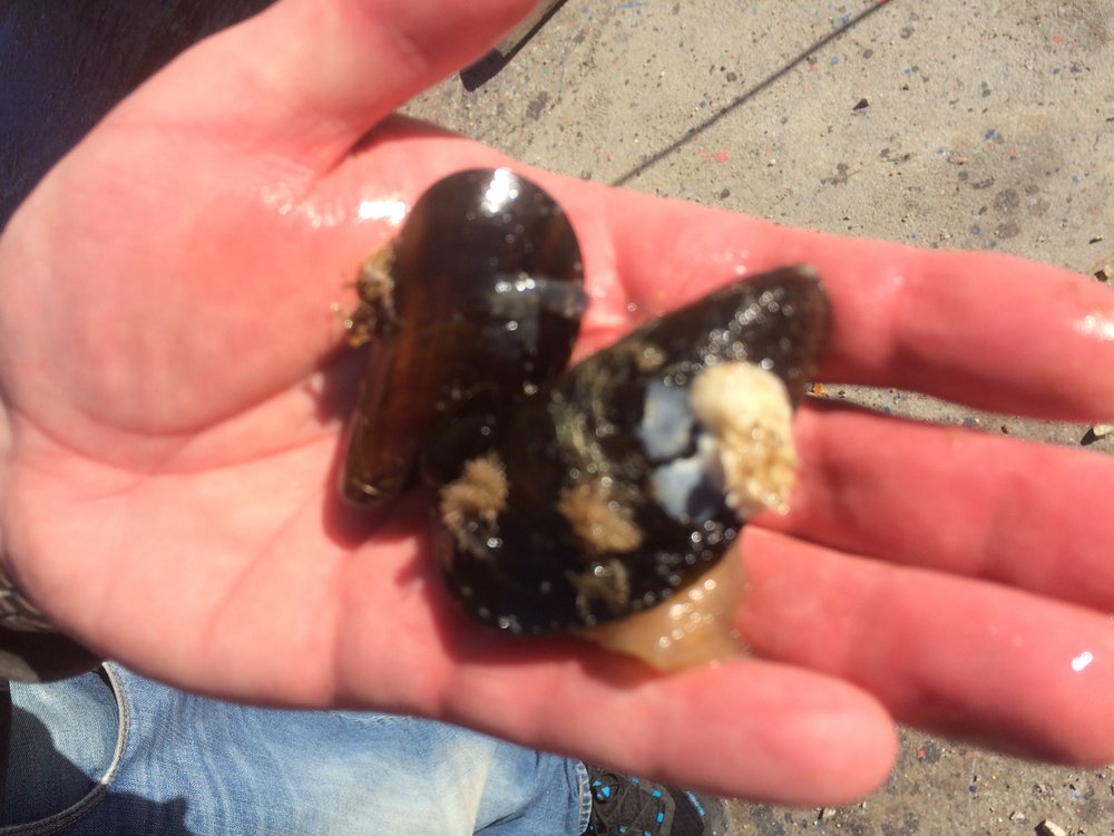

av blåskjell  under båten  jeg trur at båten har ligget på sjøen ca 5 år kansje lenger.

BÅTEN  HAR LIGGET UTE I  MANGE ÅR. kansje 3- mange år.
HEBBE  1ÅR?  BRUKER DU IKKE BUNNSTOFF DU HEBBE?
Bilde er tatt etter slepping   sjøpølser på 10 cm under helle bunnen før vi begynnte.

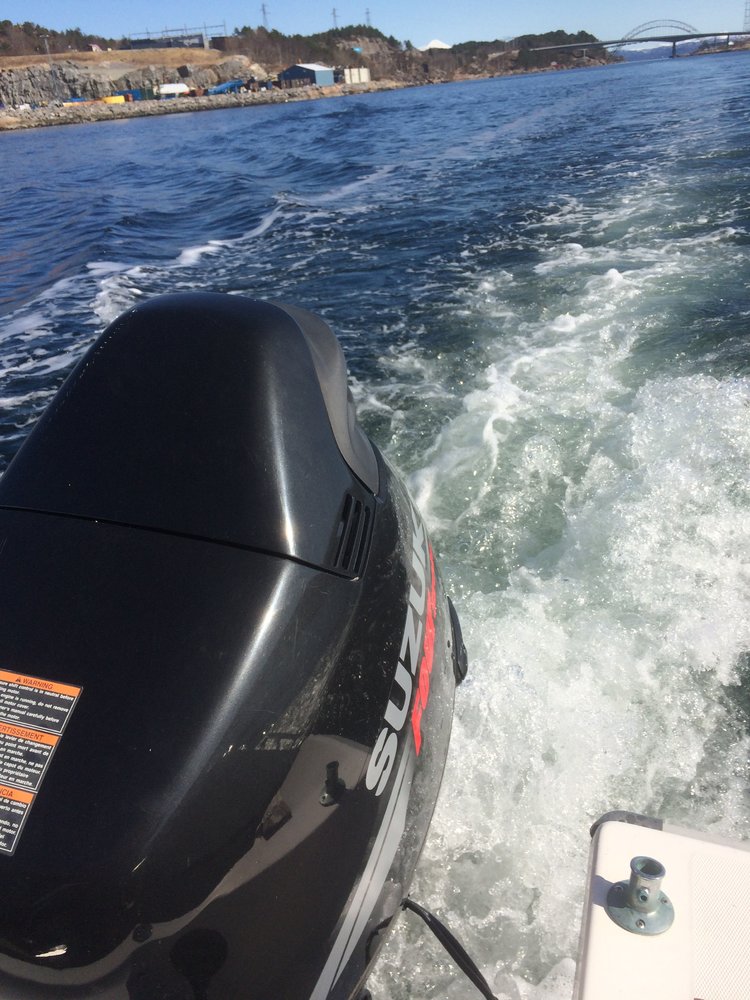

de henger og så en motor på akterspeilet suzuki df 140 2008 mod  med defekt tilt
motoren har stått i mange år  uten i blitt kjørt i ferskvann.
160 liter gammel bensin med noe vann.
motering av nytt bensin filter.
de blir vel nyre motor bakk på hekken tenker jeg har suzuki df 140 a 2013 mod.

satte inn nytt batteri sønnak   nye  kabelsko på leddinger.
startet motor suzuki df 140 2008 motor startet med  en gang.
Gang tid motor 150-180 timer.
motor trenger ny tilt.

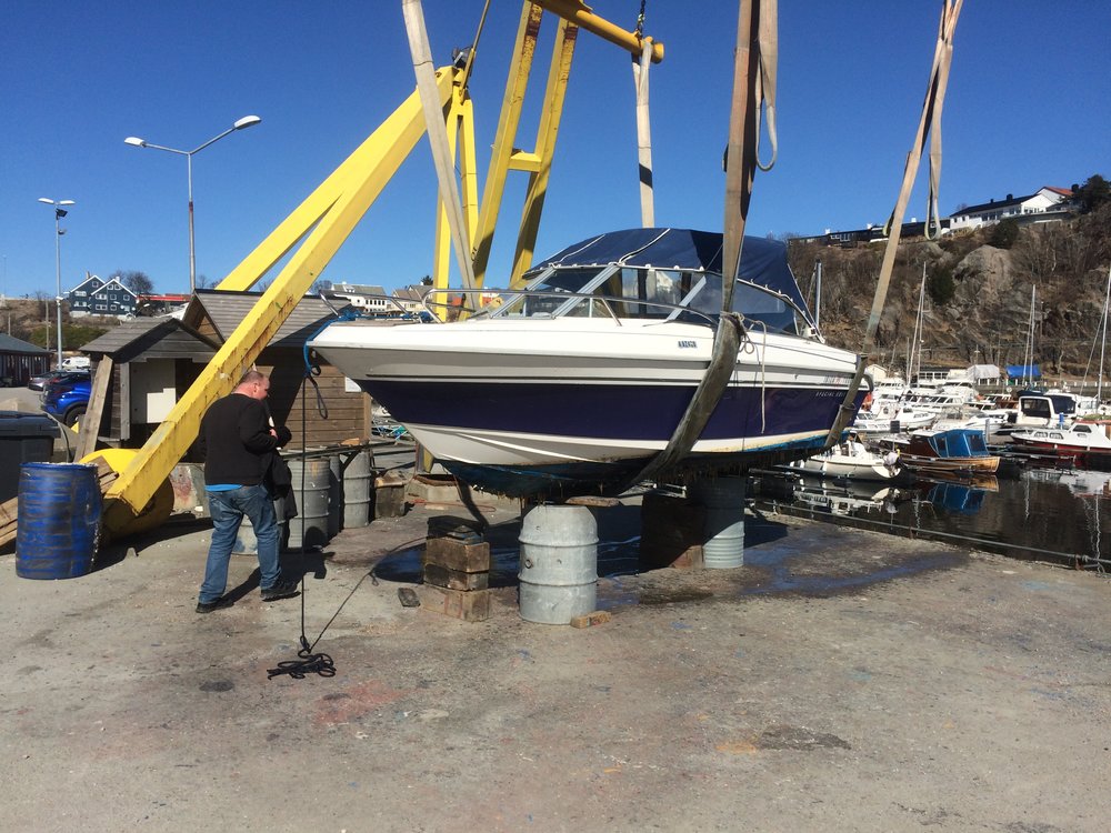

  • 3 uker senere...
Da er kommet suzuki df 140 a på båten motor er hevet 1 hull.
tette hull etter flaps
nye bensinslanger og slangeklemmer.
bunnstoff selvpolerende grå
vent på kalesjen kommer i slutten på måneden
da blir de sjøsetting.
