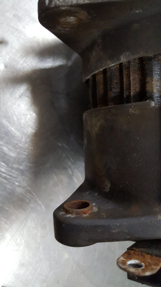

Dynamofestet er dårlig, hvordan forsterke/reparere dette?
Lars H.
ID på hullet ligger vel en plass mellom 10,5- og 11 mm. Så skal du ha inn en rørstump, så må dette røret ha OD 10 mm. Godstykkelse, vet ikke, men si 0,75 mm. Da er vi nede på ID rør 8,5 mm. Da får Lars H gjennom en bolt på dia. 8 mm. Men hullene i dynamoørene er fremdeles ID 10,5 mm. Akkurat dette har jeg klussa så mye med, at her er jeg konge.
Må jo lage noe som holder, vi kan ikke være bekjent av at det ramler fra hverandre hvert 20. år.
Ja Ask, send bilde.
Jeg sitter og tenker litt på disse to rørstumpene jeg prøver å få erstattet med to nye. Jobben de har er ut fra lengdene å plassere dynamoen rett på bolten slik kileremhjulet kommer riktig for kileremmen. Om da innerdiameteren på disse er noe mindre enn bolten, vil det kanskje ikke bety så mye for stabiliteten på selve innfestingen av dynamoen? Men får jeg tak i nye, skader det jo ikke. Den gamle bolten var jo kommet ned i 9,8mm diameter og hullet på rørbitene økt til 10,8mm, så noe mer stabilt vil det vel bli med 10mm bolt og 10mm hull i rørstumpene.
Nå har jeg også målt hullene på de to "ørene" på dynamoen. Her er hullet nærmest kileremhjulet 10mm, mens det andre er hele 11,7mm! Ingen av dem er ovale. Om det største hullet hadde denne diameteren for 20 år siden da dynamoen var ny, er ikke mulig se.

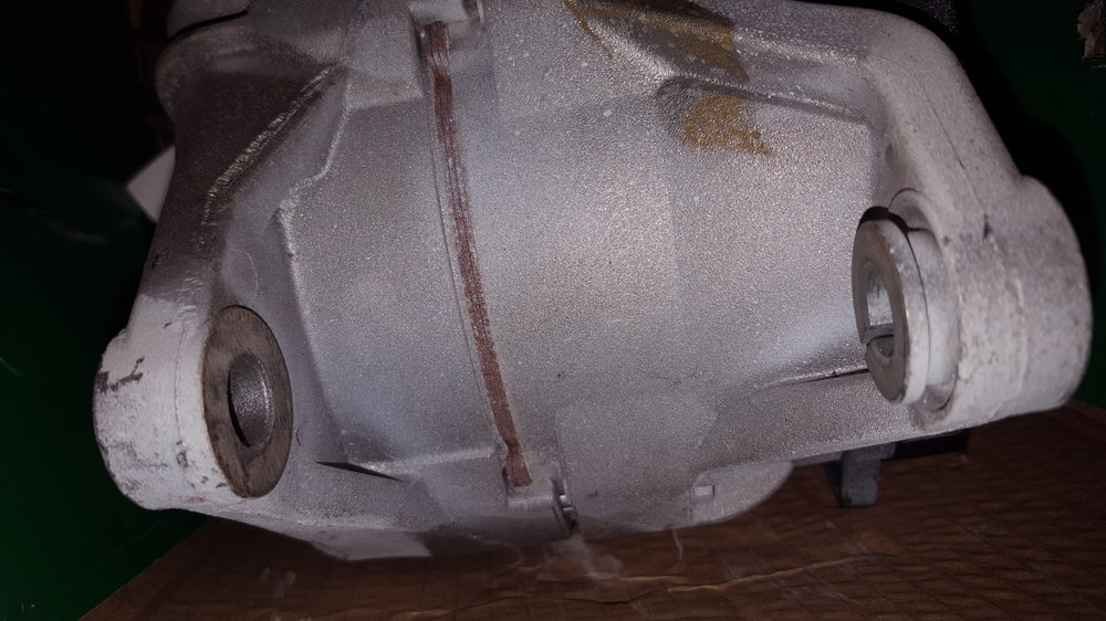

Det pleier sitte en foring i eine dynamofestet. Det skal gi etter slik at du kan teite bra fast uten å knekke festet.  Eg kunne ikkje sjå slik på din dynamo. Kanskje derfor eine hullet i dynamoen er større, dog eg trudde det var meir gods i foringen.  Men kanskje ikkje alle dynamoer har slik.
Redigert inn bilde. Foringen er 14.9 utv

Ok. Nei det er nok for lite hull i bakkant til at der har vert skikkelig foring.
Men du kan vurdere å bore opp å sette inn, for å få tryggare moment uten å putle med løse skiver innimellom.   Linja på reima til dymoen blir uansett holdt av fremste feste.
Her er ein anna dynamo eg hadde liggande som har kraftigare foring en yanmar orginal.
Yanmar 6LYA-STP 340hk
Tusen takk for tilbudet. Forstår jeg deg rett, vil da den lengste hylsen gå inn i det bakre øret på dynamoen og økes i lengde med tykkelsen på øret, altså 31mm pluss øretykkelsen 14mm = 45mm, fremdeles med indre hylsediameter på 10mm. Den korte hylsen vil vel da bli som før, 8mm lang, 10mm hull og ytre diameter på 15mm. La meg sove på forslaget. Jeg har ikke noe 15mm bor til drillen for øyeblikket for å bore opp hullet i fremre øre på dynamoen fra 11,7mm til 15mm.
