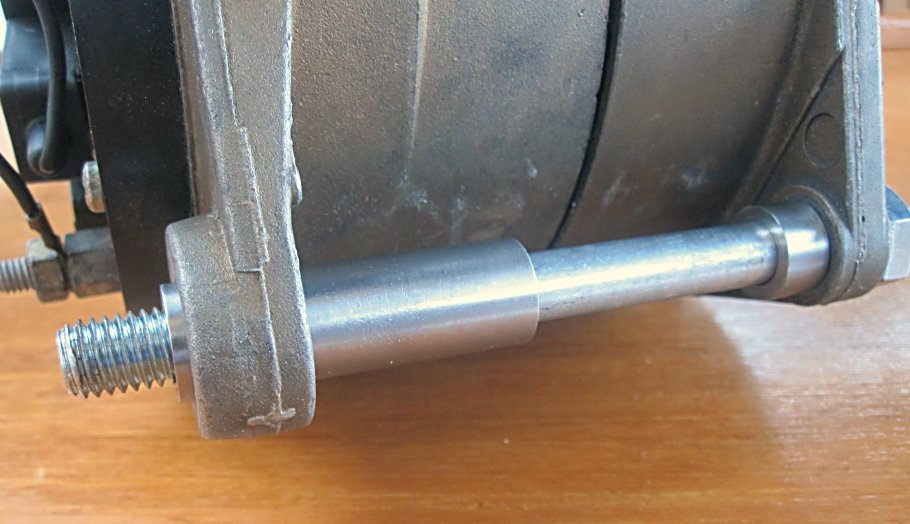

Vel hjemme igjen etter å ha montert dynamoen. Og nå sitter den fullstendig tight og godt! Bilder? Jo da, først et av den gamle bolten med gamle hylser sammen med nye saker.
Det var nok tid for litt nye deler. På bildet ser en at jeg har valgt den lange hylsen mye lengre slik at den går gjennom det forstørrede hullet i bakre øre på dynamoen.
På bildet ovenfor ser en at den kommer litt utenfor øret, ikke så mye som bildet viser, men noen tidels millimeter. Og da jeg strammet godt til, ble alt helt tight og stabilt.
Og med rett valg av hylser (Ole leverte hylser i forskjellige lengder), ser det ut til at alle tre kileremshjulene er helt på linje.

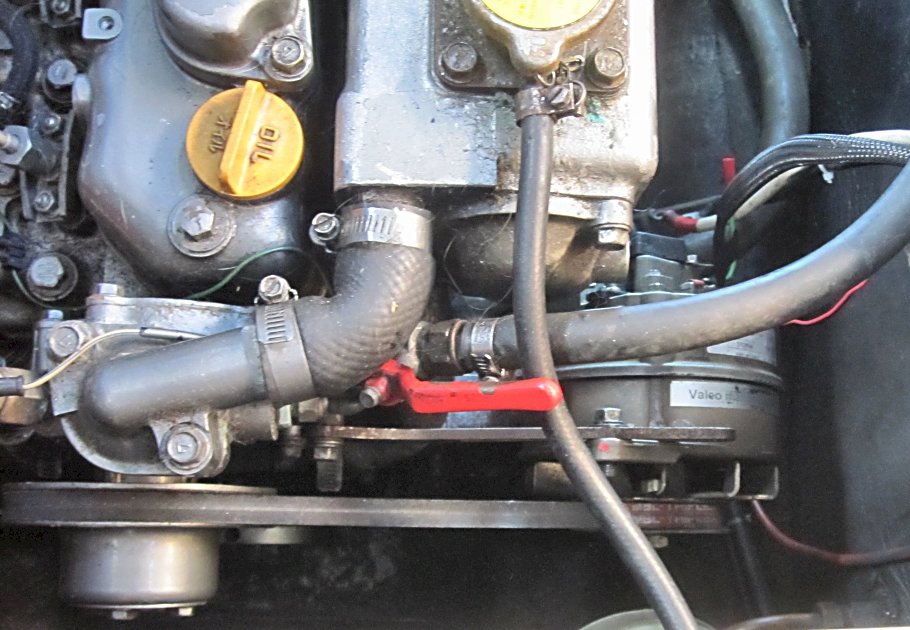

Nå har jeg ikke satt opp dette hverken med måleklokke eller laser, men så langt jeg kunne se med mine 74 år gamle øyne med hodet over motorrommet, så det bra ut. Og ja, bildet tror jeg ikke en kan stole på. Det er tatt med et kompaktkamera (god Canon kvalitet riktignok) men ikke rettet inn rett over kileremmen. Dessuten er det tatt på nært hold med vidvinkel og derpå følgende geometriske feil. Kileremmen er sikkert 10 - 15 år gammel uten neveverdig slitasje, og dette oppsettet divergerer maksimalt 1mm fra det gamle oppsettet. Jeg skal selvfølgelig følge med på eventuell slitasje på kileremmen.

Den gamle løsningen med hylser, da ørene på dynamoen hadde mye større avstand enn godset på motoren, var min måte å løse problemet med ny dynamo for 20 år siden! Nå er det å håpe at med hylser inn i ørene holder dette nye 20 år.

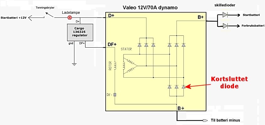

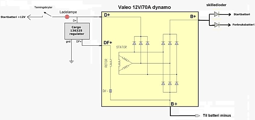

Her opplegget jeg skal ha til å fungere før jeg kobler på PDAR-regulatoren også.
Nettsteder jeg drifter: trudelutt.com oljepionerene.no  Sagaforumet
Webkameraer i gjestehavner Sverige https://trudelutt.com/webcams/
Spenning fra Batteri til D+ på denne dynamoen (skjema på bildet) skulle ikke ha noe påvirkning,
spenningen skal sperres på diodene, og slutt.
Når du virkelig ser at ladingen starter (med både positiv spenning over batterispenning og strøm)
måtte det bety noe feil i kretsen på bildet.
At ladelampen slukner kan da bare bety at spenningsfallet over lampa blir utjevnet av batterispenningen,
dvs. at det ikke blir strømflyt over ladelampen når D+ får høyere spenning rett fra batteriet.
Alternativt kunne det også bety at regulatoren ikke fikk tilstrekkelig strøm (er jo positiv og trenger
for denne dynamoen litt over 4A ved stilstand).
Men i så fall burde du få regulert spenning pga. regulatoren.
Siste alternativet er det som jeg antok tidligere, nemlig at det kan være feil på rotoren.
Dette burde man kunne finne ut ved å å undersøke både feltstrøm, (ca. 0,3 Ohm) motstand i,
og spennigsfall over rotoren (kollektor ok?) som skulle tilsvare motstanden.
I tillegg selvfølgelig alle de vanlige misstenkte som f.eks. børster, fjær og isolasjonsfeil på/til børsteholder,
men akkurat det har du jo gjort allerede.

Lars H. skrev for 15 timer siden:
... gir jeg pluss fra batteriet rett inn på D+ på dynamoen/regulatoren, starter ladingen og lampen slukker.
Det tyder vel på at rotoren er intakt? Men det tyder vel også på at magnetiseringsstrømmen er for liten? Kan ladelampa være for liten i forhold til den nye regulatoren du har montert?
Vet jeg er på tynn is nå, men bare for å tenke høyt... :confused:

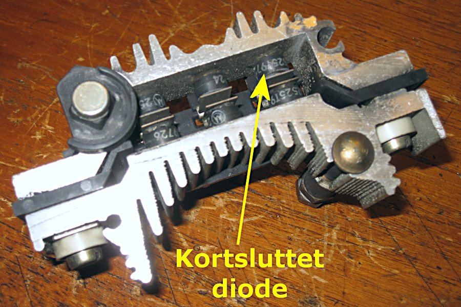

Siste nytt: Jeg måler full gjennogang og ingen diodefunksjon i de 3 minusdiodene som sitter mot B-. Nå drar jeg hjem og ser om jeg kan få åpnet dynamoen for enda grundigere målinger. Ny diodebro til 20 år gammel dynamo (Valeo 70A 2929580) er neppe lett å få tak i, i løpet av 14 dager, så nå ser det nesten ut til at det må bli ny dynamo.

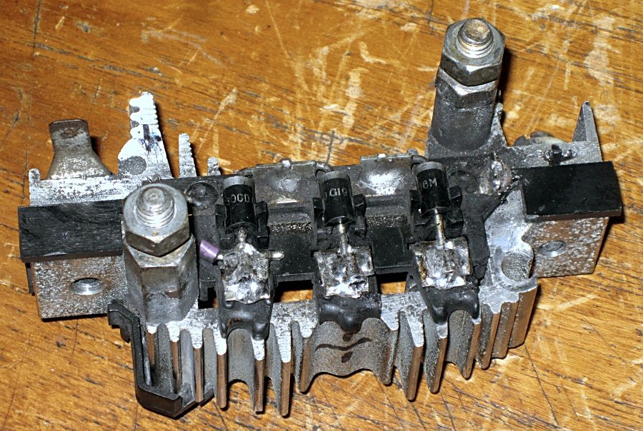

Så var diodebroen loddet fra og tatt ut for grundig måling. Og som jeg antok, var det en defekt diode.
Så da spørs det om det er mulig å få tak i ny diodebro, eller om det må ny danamo til før ferien om 14 dager.
