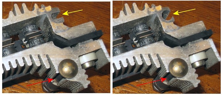

Lars H. Svart 4.Mai.2018 Emnestarter Link til dette innlegget Svart 4.Mai.2018 Takker så mye, og det var ikke langt fra at jeg tok kontakt. På diodebroen var det en trixy sak jeg måtte fikse. På bildet under til venstre var det ved gul pil et 4mm bredt spor. Men der skulle jeg ha inn en 5mm bolt noe som markert med rød pil. Så det var behov for å bore opp slik at det kunne bli som på bildet til høyre. Uten stabil søyleboremaskin, var det like før jeg tok kontakt med deg Ole. Men jeg har da en gammel AEG drill (sikkert 50 år gammel, men god som ny) som står i et hobbystativ.Så jeg spente diodebroen opp i en skrustikke, plasserte den under drillen med et splitter nytt 5mm bor og håpet på det beste. Og det ble perfekt, boret skjente ikke ut til høyre! Sitér dette innlegget Lars H. Helgesen, "Kapteinen" på Trudelutt (Saga27) med hjemmehavn i Son, Oslofjorden Nettsteder jeg drifter: trudelutt.com oljepionerene.no Sagaforumet Webkameraer i gjestehavner Sverige https://trudelutt.com/webcams/ Som Paschuan i Soten sa på 1920-tallet: Ja, inte är jag mätt, men törstig är jag. Link to post
