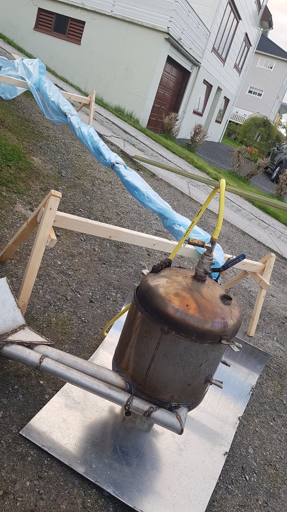

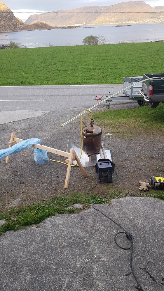

Qualswig Svart 12.Mai.2018 Emnestarter Link til dette innlegget Svart 12.Mai.2018 Då har damping av første borde begyndt, enda opp med og velge 19x148mm bord med dobbelfals. Surra det fint inn i plast og brukte dampkokare eg sende bilde av tidligare. Etter ca 15-20 minutt med damping er det ganske bøyelig? Sitér dette innlegget Link to post
