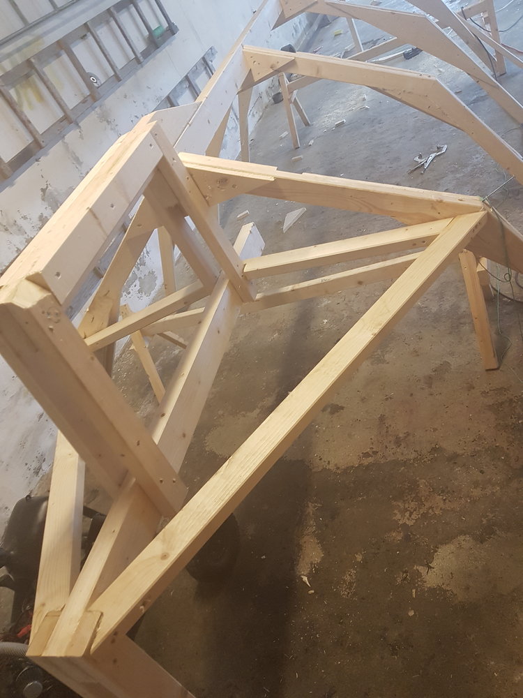

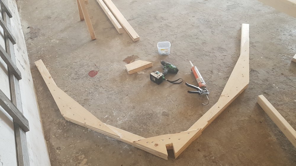

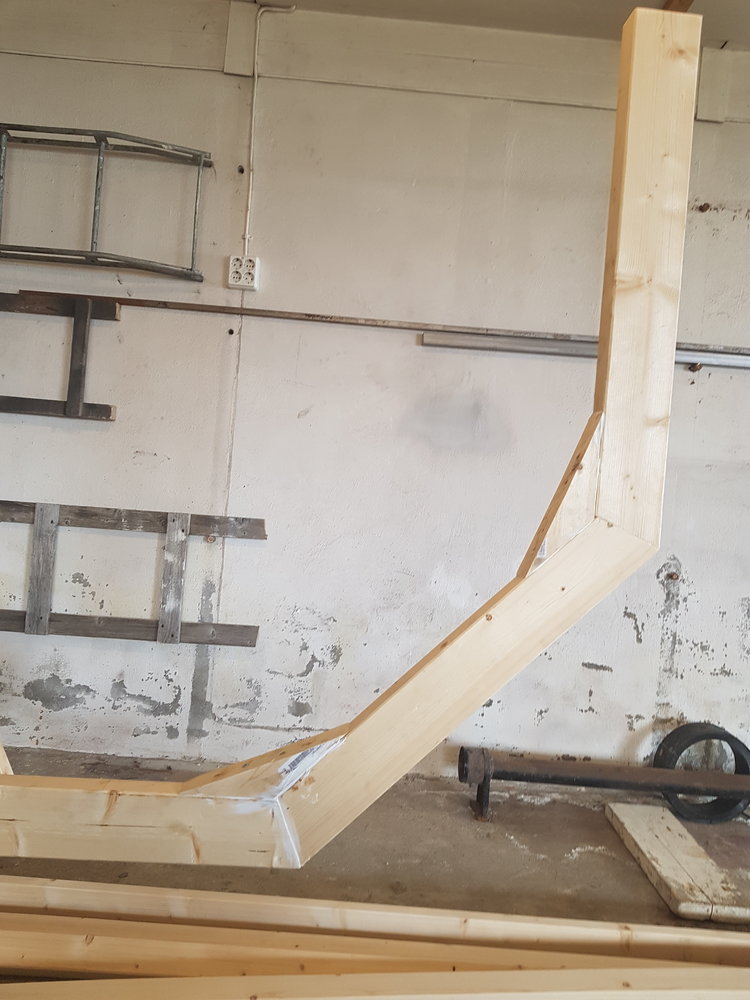

Har begyndt med fremste og bakerste spanta no sida dei er like! Dei blir limt med ct1 då den tåler å bli vær under vatn. Har brukt rustfrie skruar som er 5x110mm.

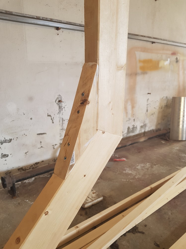

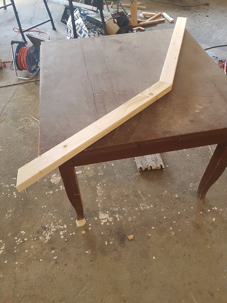

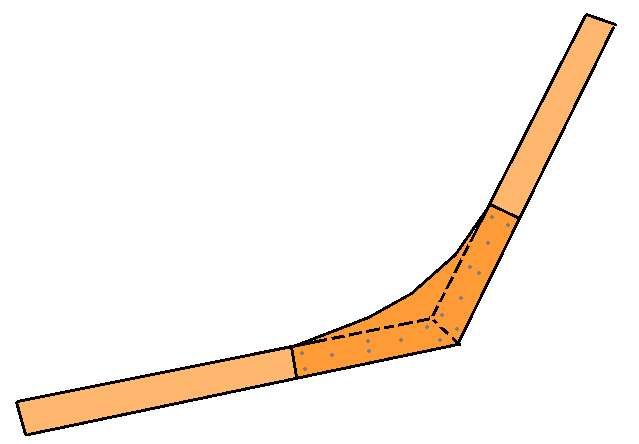

Et lite råd på veien for økt styrke i spantene: de vil bli langt sterkere hvis du skjøter dem (med god overlapp) på siden av spantene i stedet for et lite kne som vist på bildene. Hvis du spenner spantet fast og tar litt tak i andre enden brekker du det tvert av i skjøten slik de er nå. Med en skjøtelask langs siden, gjerne begge sider av spantet (laskene kan være av f.eks. av 20mm kryssfiner) kan du sage disse til slik at du får dekket 40-50cm langs sidene av spantet, både den nedre delen og den øvre delen. Bruker du lim mellom skjøtelaskene og spantet og skrur inn gode treskruer der du unngår å treffe samme årringene i spantet slipper du oppsprekking i samme årring ved belastning.

Har kjøpt inn ei fjøl på 148x22mm til å legge på sidene for ekstra styrke!

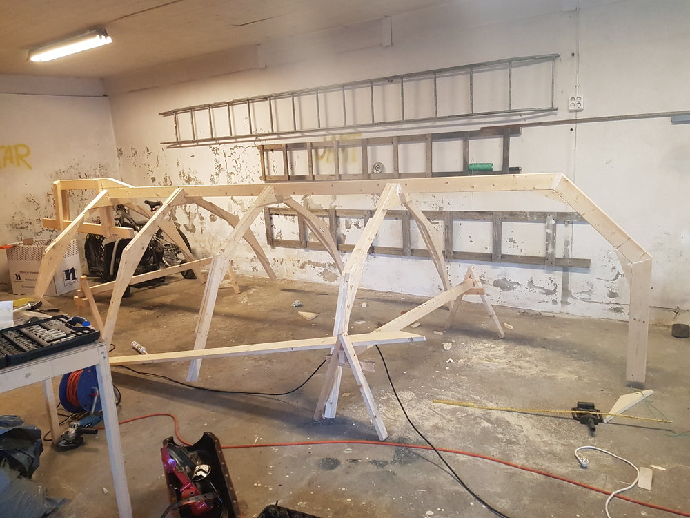

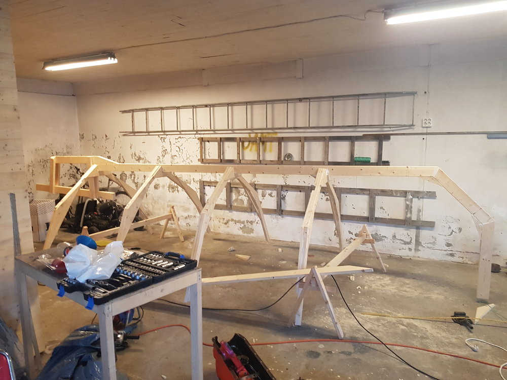

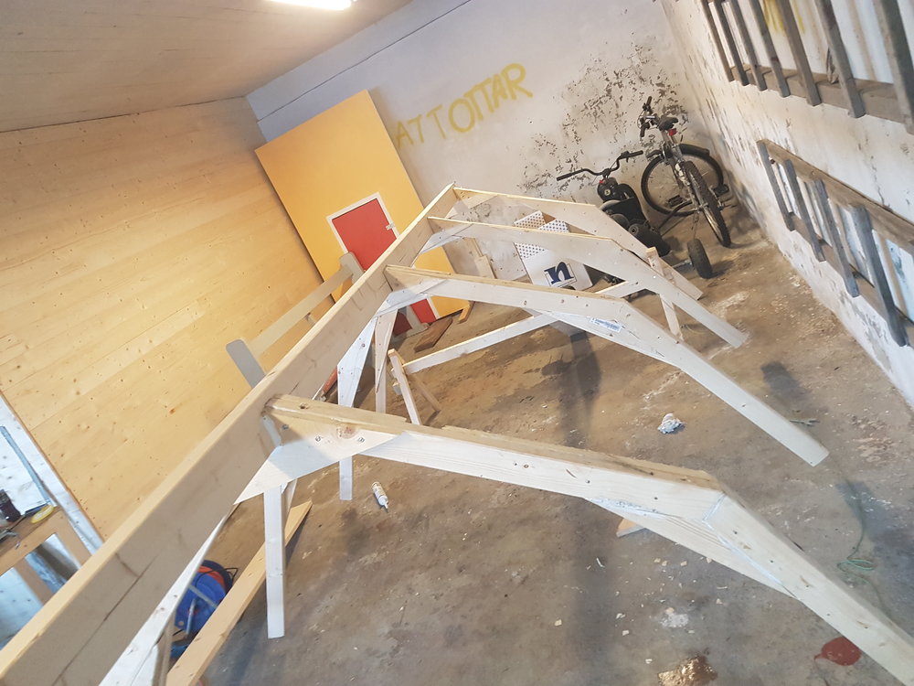

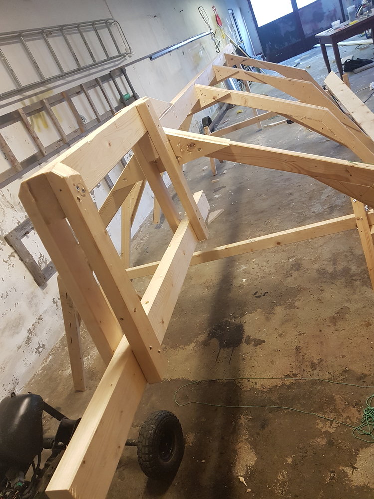

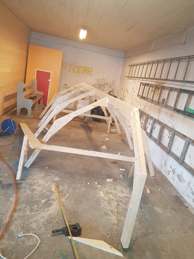

Er nå ferdig med spanta! Men tok å gjor alle 4 spanta like, då blir det sikkert ein del lettare å kle båten utvendig.
Følar det går greit solongt:smiley:
Det neste må bli å bygge ferdig akterenden! Så må eg tenkje på ka eg skal kle båten med.
Trur båten kjem til å flyte ganske høgt i vatnet, så det blir spennande å sjå kordan den kjem til å liggje til slutt!

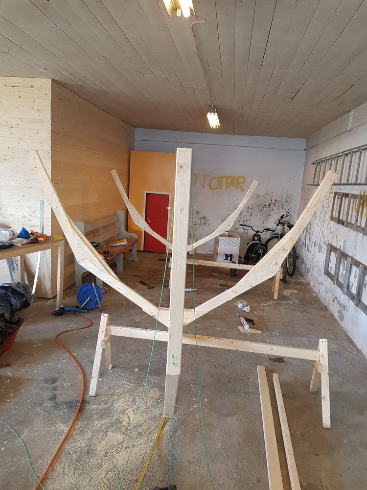

1 hour ago, tilplan said:

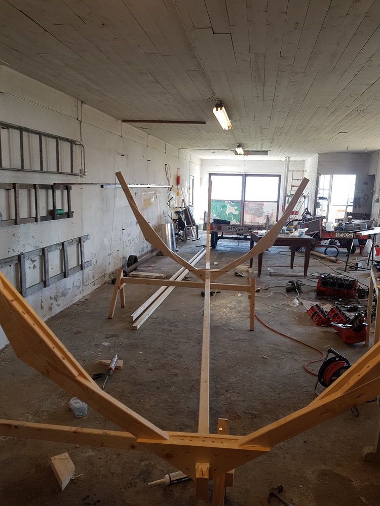

Kan godt være at bildene lurer meg, men det ser ut til å være veldig spiss bunn. Vanskelig å se for seg hvor vannlinja kommer, men den bør ikke bli for smal og med et høyt tyngdepunkt. Sikkert ikke så farlig hvis du kan kompensere med ballast, men synes den så ut til å være uvanlig spiss v-bunn.
Hehe det vart veldig mykje bunnreis då eg tok å laga alle spanta like for å få resten av bygginga enklare :saint: det er tross alt eit prøveprosjekt eg held på med.
Blir å få oppi ca vekt av motoren rett plassert åsso prøve seg fram med ballast for å få fin trim på båten... men det er sikkert ei lita stund til!
37 minutes ago, tilplan said:
Det ordner seg sikkert. Gøy å se at du bare tar en sjanse og satser. Selv er jeg heller typen som liker litt mer planlegging, men da tar det mye mer tid. Stabilitetsberegninger hadde jeg sikkert også tatt etter å ha funnet fram bøkene fra tiden som student.
Krengeprøve er ingen ptoblem å få til når båten blir ferdig! Går 2. Året på styrmannskulen no, bøkene ligger klare  :smiley:

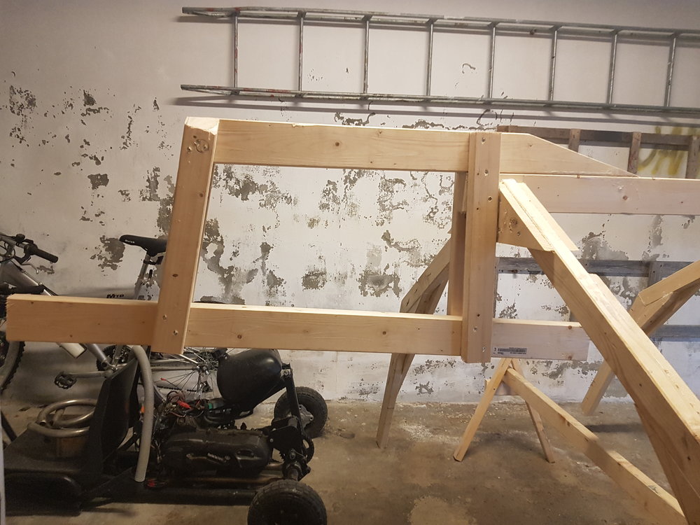

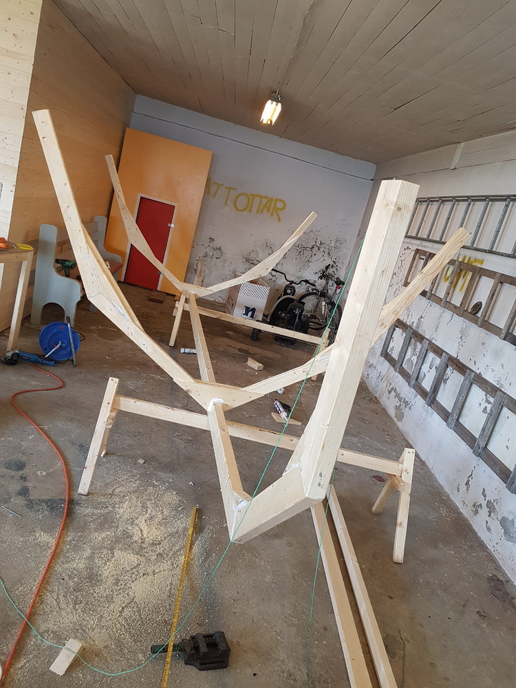

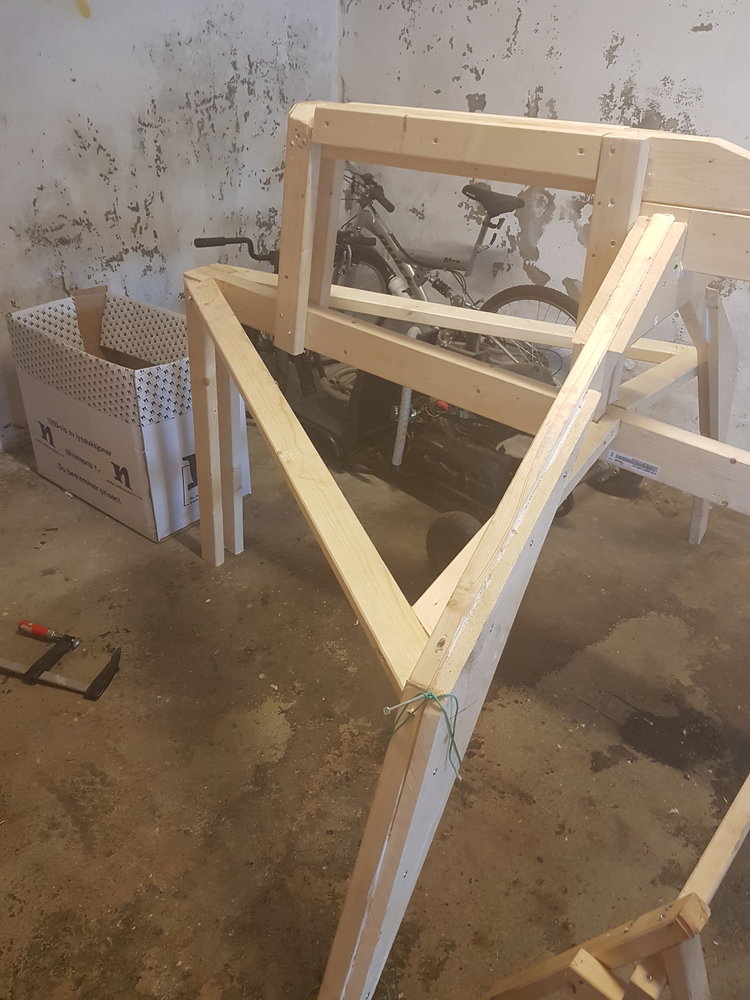

På tide med en liten update frå helga. Har bygget litt meir på akterenden, men fekk ikkje gjort så mykje meir.
20180505_154644.jpg.63292734af311496dcc617d4afdb2f88.jpg20180505_154655.jpg.ea36306d4c3b638897788e48e97f294e.jpg

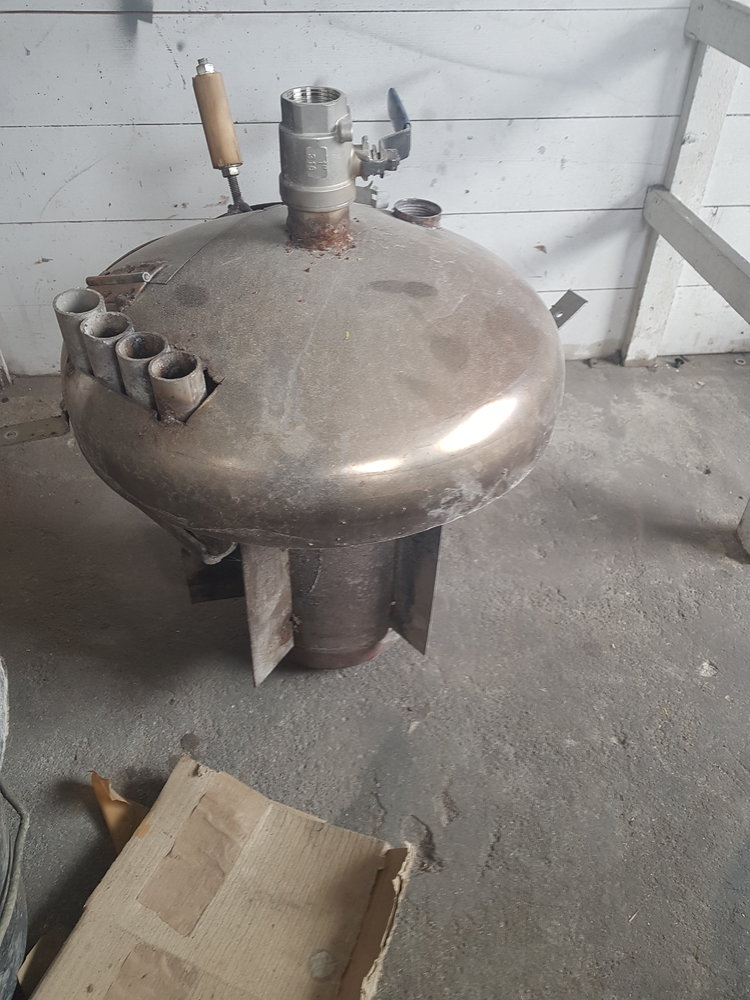

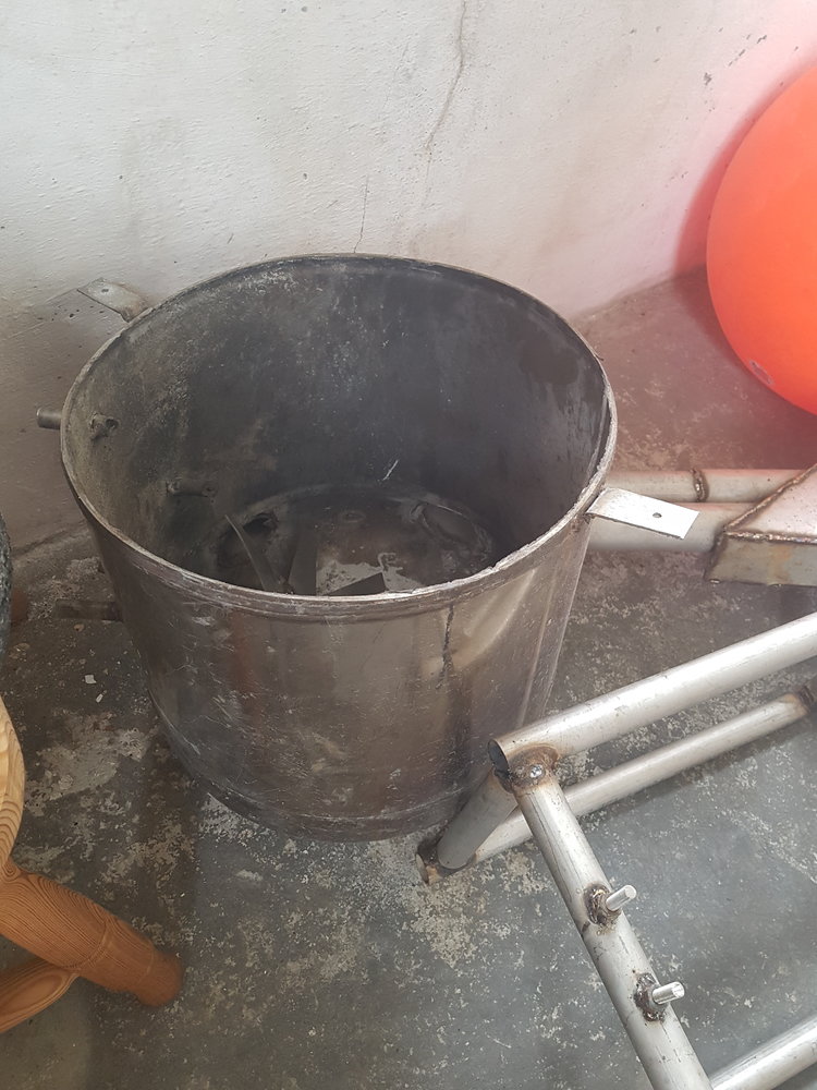

Har også tenkt litt på kordan eg kan få dampa borda så dei blir mulige å bøye.
Ka dåkke trur om å bruke eit rør på 200mm ca, ein "kjele" med vatn og kull til å varme vatnet?
Har ein damp/trykk kjele frå eit tidligare prosjekt eg tenkte å bruke, den består av eit brannslikningsapparat eg har vatten oppi og ein varmtvannbereder eg kutta toppen av som eg har kull oppi20180505_160354.jpg.ce46ee545e930a156ebadb84c8f1e5b5.jpg
Her er toppen på varmtvannsberederen som er laget hull i og sveiset fast i toppen på brannslukningsapparatet som har kuleventil på toppen.
Dei fire røra som er der var til pølsesteiking...:giggle:
Der er handtak til å opne for å kike på kullet når det brenn
Her er det eg har hatt kullet oppi når det brenn, har laget til rør som går inn på sida for å få inn meir luft og eg kan sette på ei vifte for å få de til å brenne bedre.
Eller istede for eit 200mm rør, er det mulig å bygge ei boks eller noke lignande å legge borda oppi?
