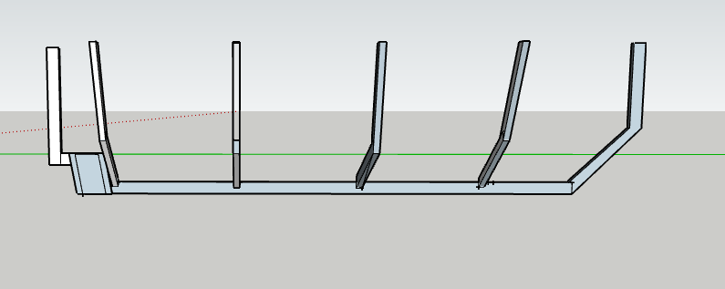

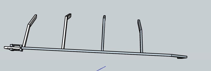

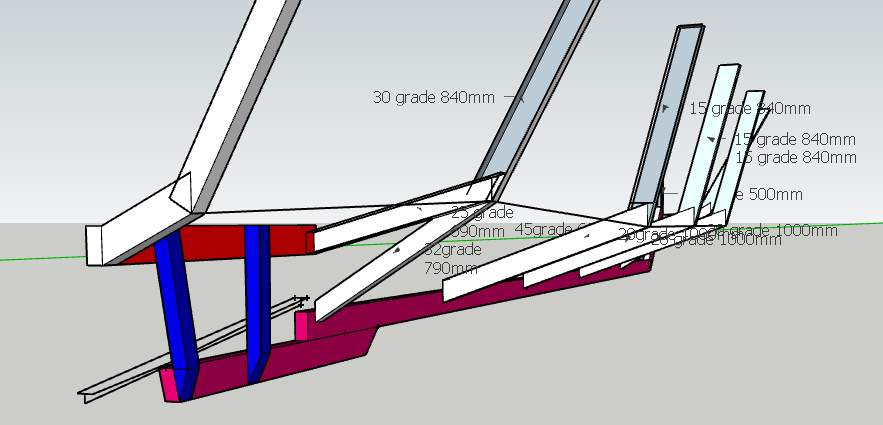

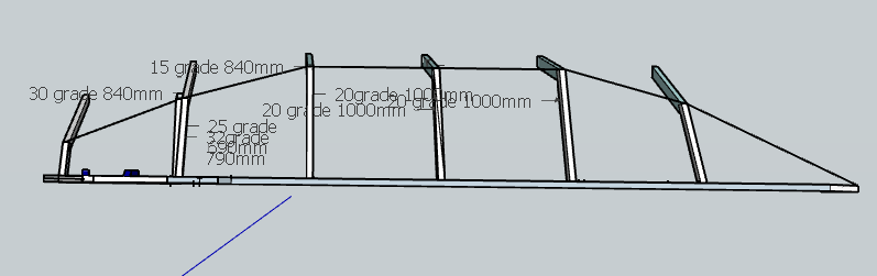

Etter etpar timar med Google Sketchup, så følar eg at resultatet blei bra! vart vel ikkje 100% men godt nok for min del.
tok teikningane frå den eg posta i første post, og fiksa litt på den. dei to spanta i midten er like, samt dei som er framme og bak.
Båten blei litt for kort for min smak, så eg må legge på eit spant til på midten.
kjølen blei 2x4" på teikninga.
Kan legge ut fila frå Google Sketchup om det er nokon som ønsker å kike nermare, eller modernifisere den litt!

Hei. Vil du bygge kjølen dypere i akterkant ved å bygge på massivt tre ? Jeg ville ha vurdert å ikke lande spant i kjølstokk akter, men laget knekkspant akter for mer kjøl. Se litt på en eller annen plastsjekte med innenbords motor. Da vil kjøstokk bli mer fallende i forhold til vannlinjen. Betyr at bare det fremste spantet treffer kjølstokk direkte.  Ellers er du på riktig vei.

Tenkte å bygge det med same som eg lager spant av, også kle det etterpå. Skal prøve å ikkje gjer det for breidt, så proppellen får mykje vatn å jobbe med. Men det må være 40mm med opning på midten så akslingen får plass inni der

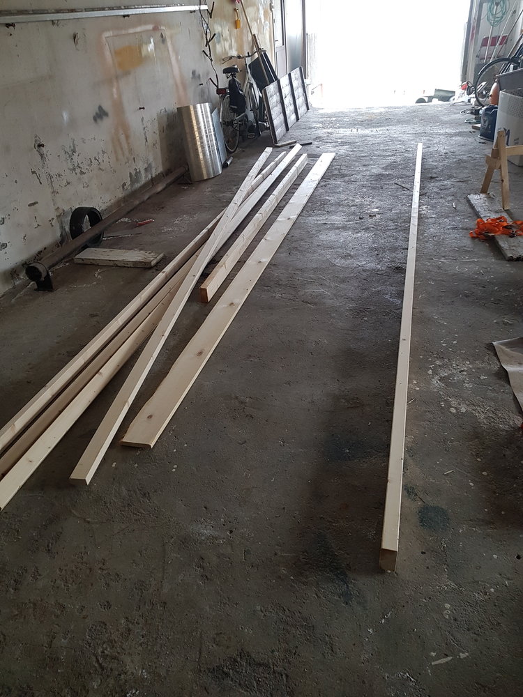

Har no fått kjøpt det eg treng til kjøl, og spant! Kan vel på en måte sei at kjølen er strekt, og det er fredag.
Kjølen blei 2x4" og spanta i 1.5x3"
Men vi får sjå kva morgondagen byd på når eg skal starte båtbygginga!

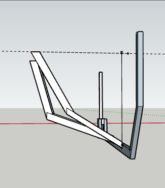

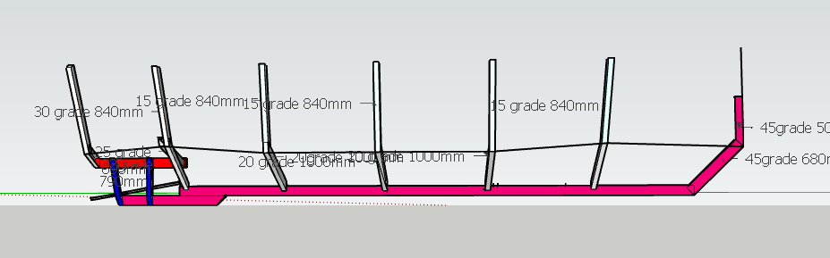

Har jobbet litt med teikningane i dag, så satser eg på å begynde etter frokost i morga!
har skrevet på litt mål og vinkler så eg har noko og jobbe ut i frå. Men trur kaanskje at eg tek vekk spantet i midten då eg trur båten blir litt for lang... :lol: eg lyt vurdere det når eg kjem i gong med arbeidet!
Den tingen som stikk ut bak er akslingen til propelle, med 10Graders vinkel, så eg hadde noko og gå ut i frå når eg teikna!

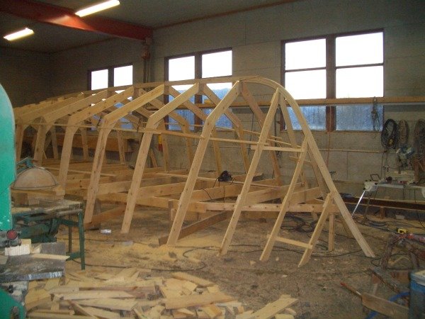

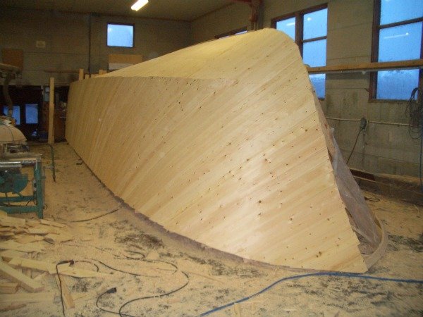

Hei igjen. Du er sikkert godt igang allerede. Å kle det skroget du har tegnet med bord er nesten umulig så det kan du glemme. Da blir det en helt annen byggemetode med krav til mye mer spesialverktøy. Da er det strip plank eller faslist som duger

Tenk kryssfiner med epoxy laminat .  Egentlig ingen kryssfiner som er vannfast men det er limet mellom lagene som tåler vann bra eller dårlig. Når fineren blir vakumpakket i laminat blir den vannfast for båt.
Noen tips.
Du bør lage skroget opp ned. Tenk at kryssfiner ikke kan dobbelt kromes. Det vil si at du kan bøye den som du bøyer et papir ark. Tenk buer og ikke rette linjer.
Et godt eksempel på hvordan det kan se ut. Da ser du også om fasongen er riktig.
Kjør på  :yesnod:

Har ikkje begyndt enda! Men nettopp komt meg dit som båten skal byggast.
Med strip planking, trur du det vil virke med lekter eller liknande som er 11x36mm? Noko liknande dette https://www.byggmax.no/treverk/lekt/11x36-sløyfer-p08111036

Nå vet jeg ikke om dette skal bli en varig båt, eller om det skal være et prosjekt for gøy. I første tilfelle vil det kreve mer av materialene du bruker, i andre tilfelle spiller det liten rolle bare båten flyter. Sløyfene du linker til er i utgangspunktet ikke av en kvalitet man bygger båt av. Det har både med sortering, måten materialene er kappet, og treslag å gjøre. Det er bygget en del båter i gran, men vær da klar over at gran ikke suger olje, så da får du ikke oljet treverket etterpå. Med litt stell og kjærlighet kan allikevel båten vare mange år. Bruker du derimot furu så kan du impregnere båten til slutt ved å sause den inn med olje til treverket er mettet. Hva med å bruke de billigste verandabordene? Det er vel noe av det billigste trematerialet i handelen. Når de er ferske fra produsent er de dessuten så våte at du kan bøye og forme dem i radier i langt større grad en justert last i gran.
