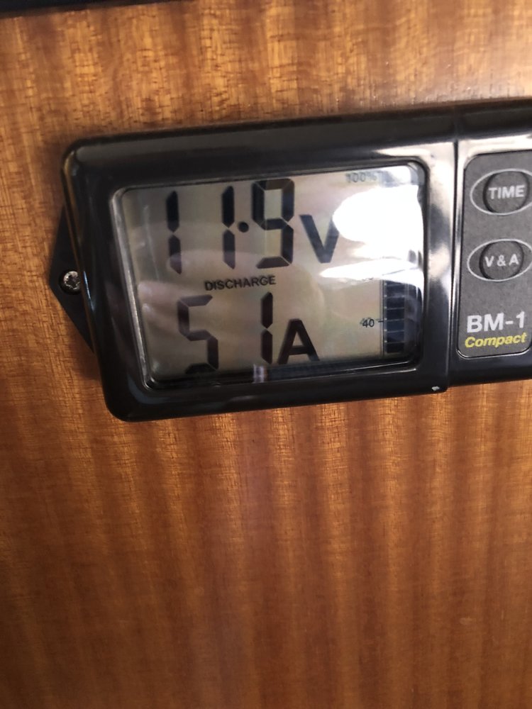

LØST... badebilde kommer @Mix ?
Da var det bare litt tolmodighet som måtte til, er forundret over at jeg ikke har registrert ettervarming før nå. Til mitt forsvar står batt.monitor i kabin og ikke ved styreposisjon, jeg må ha sjekket den etter disse 4-6minuttene hver gang..
Målte dynamo ut med et tangamparmeter det viste 4,3A når ettervarmingen pågikk.
Strømdiode viste 11,8V inn og ca det samme ut til forbruk og start. Batt.monitoren fra Nasa var helt nøyaktig med voltmeteret mitt, så den tullet ikke.
Legger ved bilde som viser status under ettervarmingen.
