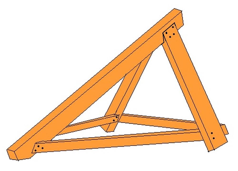

Ville heller ha laget dem noe lignende konstruksjonen forsøkt tegnet under, med en form for avstivere/ramme i bunn. Avstiverne kan enten skrus med kraftige treskruer eller boltes. Har laget mange slike båtstøtter selv, vinkelen på den lengste drageren tilpasses båten. De jeg har laget har jeg stort sett skrudd sammen med franske treskruer (med skive under hodet), vanligvis i materialer i dimensjonen 2x4" eller 2x6". Sidebeina bør det være saget et hakk i slik at de støtter bedre opp under den lengste drageren, men slikt er vanskelig å tegne slik at det ser bra ut i Paint i farta.
Støtter med ramme i bunn kan jo ikke legges sammen slik som de i annonsen, men de kan likevel stables noenlunde greit oppå hverandre, dermed tar de ikke all verdens plass. Kan lages i uimpregnert material (litt avhengig av hvor du bor selvsagt, enkelte steder i landet er befengt med mer nedbør enn ønskelig), trenger kun litt herdende olje/lakk/maling i endene slik at ikke fuktighet trekkes opp i støttene via bakken.

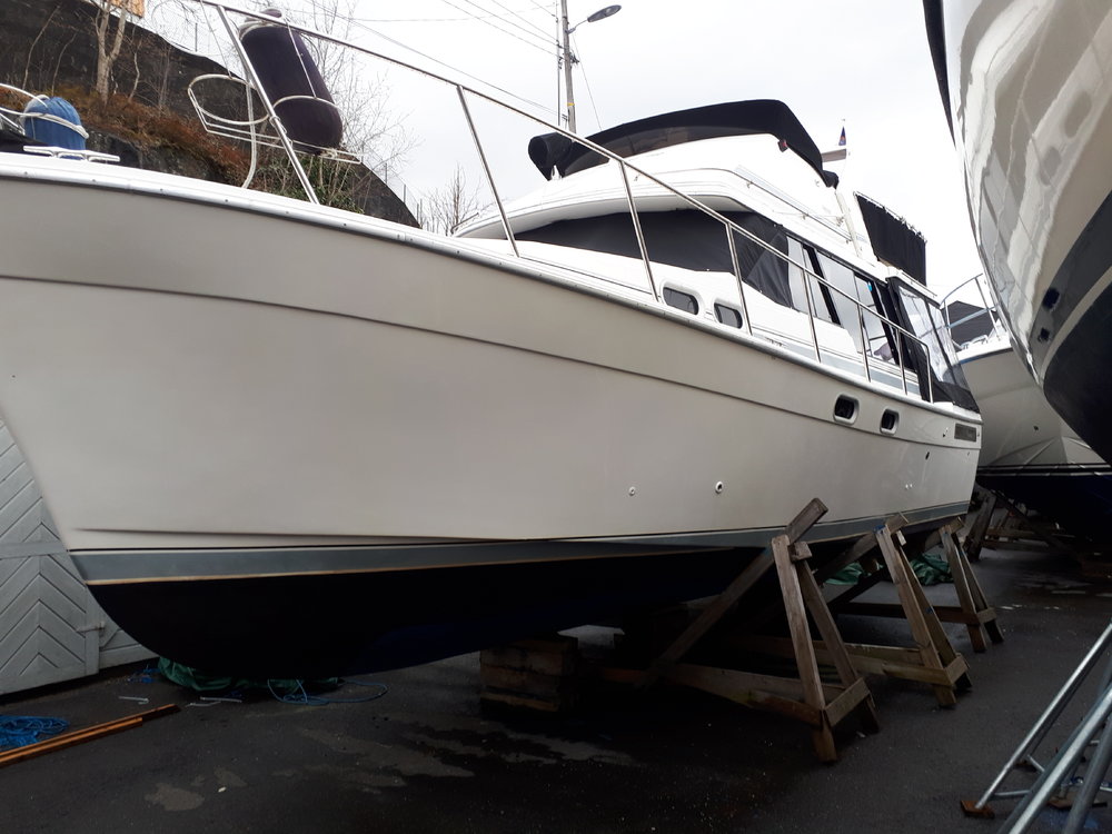

En annen fordel med slike støtter framfor langt breiere støtter i isopor er at du kommer mye bedre til for arbeid under skroget. Kjølen støtter du opp med slike klosser som vist på bildet til Ida Marie III. Det er slik de fleste profesjonelle støtter opp båtene, hovedvekten på kjølen og støttehjelp på sidene/skrått under, da med treklosser under og gjerne båtstøtter i stål, men for privat bruk holder skikkelig sammenskrudde støtter i tre i lange baner. Båten din veier drøye tonnet, så med et par støtter (kanskje 3?) på hver side er du godt berget og får fordelt belastningen.

På den siste tegningen er det jo i realiteten skruene / spikrene som bærer kreftene i overgangen. Bruk noe solide skruer/ spikre om du går for en slik løsning.

Det er akkurat derfor jeg nevnte at det bør være saget hakk i sidebeinene som holder den lange drageren oppe, men det var ikke like lett å få med på en rask tegning i Paint. Men har redigert forrige post og prøvd å tegne inn hakket nå så det viser bedre hvordan det er tenkt. Da støttes den lange drageren på sidebeina, skruene/boltene holder disse sammen og avstiverne/rammen i bunn sørger for at ikke beina spriker når det kommer vekt fra oven.

Ang hakket til Hakkannen... så kan det erstattes av en kloss skrudd fast på tverre i forkant...se fotoet med båten ...
