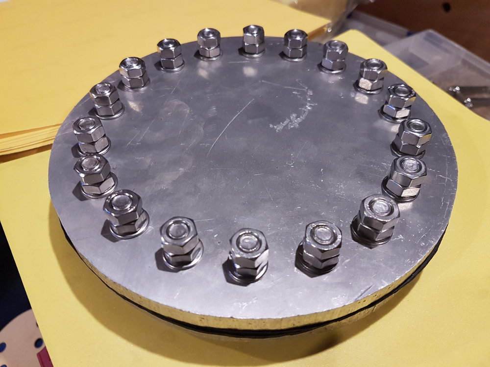

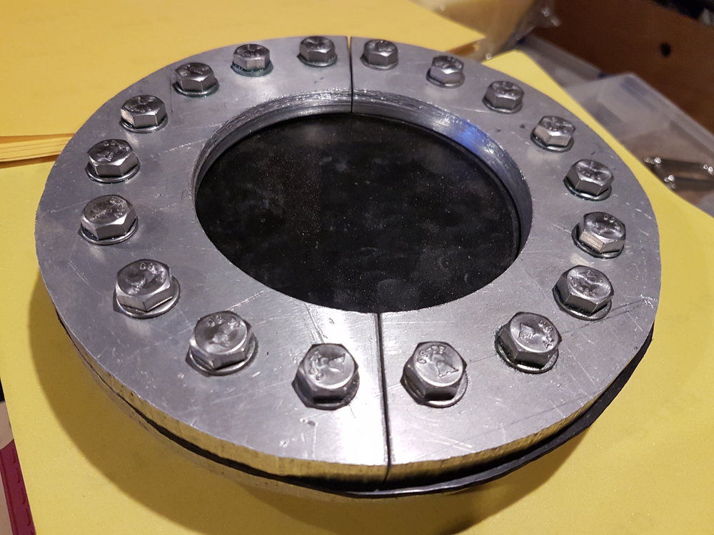

Her en en som gjør en slik jobb grundig, riktignok med tom tank..
Tittet bare litt kjapt på den, men det der var en tank etter min smak! Syrefast, pent sveiset, alt syrevasket, rause godstykkelser, tett mellom skruene, presist maskinert, alle skruer til mannlokk sveist fra innsiden av tanken! osv...
