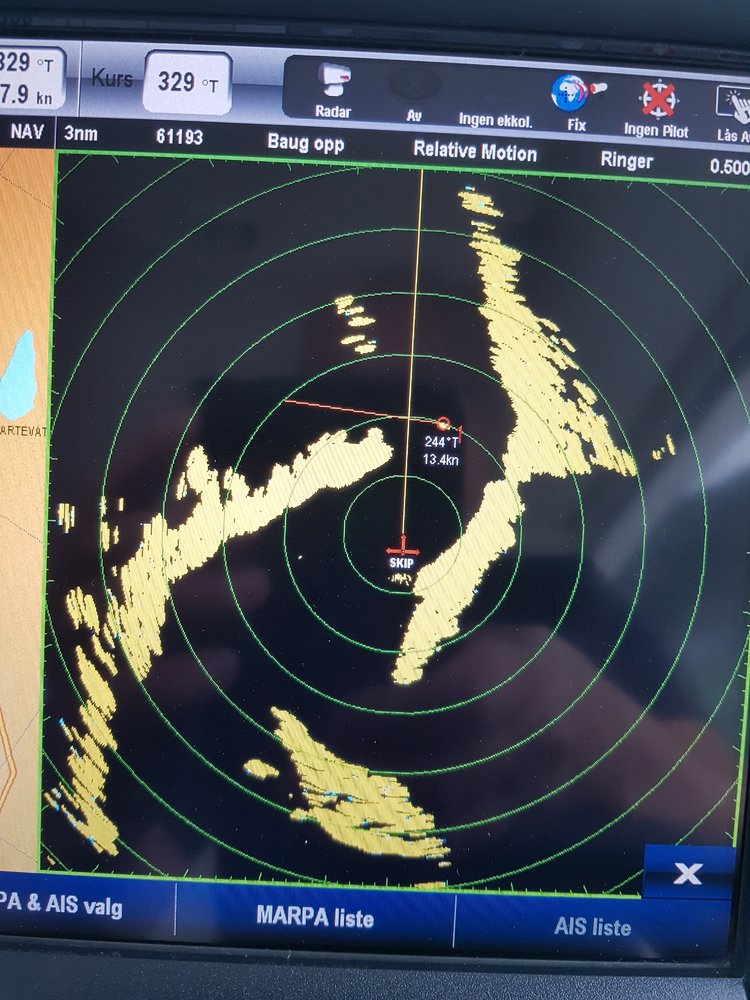

Trophy Svart 5.Juni.2018 Emnestarter Link til dette innlegget Svart 5.Juni.2018 Mix skrev for 9 timer siden: Er det noe lurt da, har du en analog radar koplet til E80classic vil ikke denne kunne brukes på E90wide eller E120wide. Da må du ha ny radar også. Det blir jo billigere med en kartbrikke til. Ser ut som radar virker på min E120W. Får opp radarbilde og ser mål og kan bruke målfølging. Sitér dette innlegget Maxum 4100 scb, Chenette III Link to post

Trophy Svart 5.Juni.2018 Emnestarter Link til dette innlegget Svart 5.Juni.2018 Den er koblet til E80 som står på flybridge. Har en video av radarbildet som eg skal prøve å legge inn senere ikveld Sitér dette innlegget Maxum 4100 scb, Chenette III Link to post

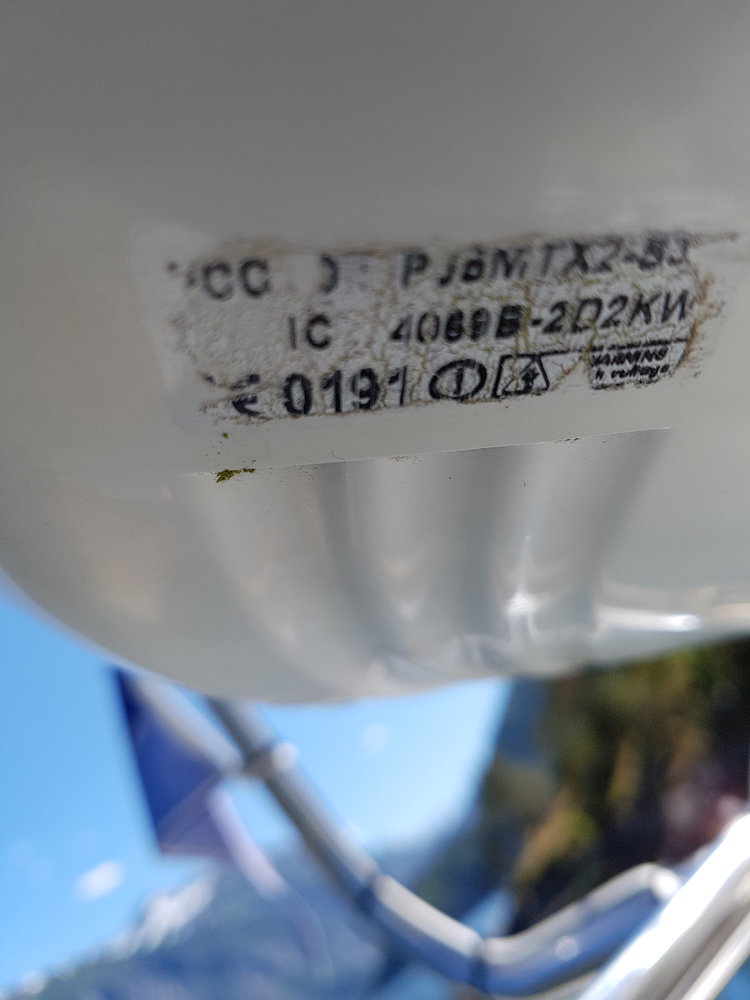

Trophy Svart 9.Juni.2018 Emnestarter Link til dette innlegget Svart 9.Juni.2018 Dette er alt eg har som står på radar. Tviler på at dette er digital/ HD. Ny radar og 2x E80 plottere montert i 2008 av forrige eier Sitér dette innlegget Maxum 4100 scb, Chenette III Link to post
Chilli Solbris Svart 9.Juni.2018 Link til dette innlegget Svart 9.Juni.2018 https://industrycanada.co/4069B-2D2KW Radaren din er nok ikke digital det jeg kan se.... Sitér dette innlegget Mvh Chilli Solbris Båtlivet gir meg de største gleder! Og de største sorger!😂 Trenger du noe? Solbris Maritime Link to post
Chilli Solbris Svart 9.Juni.2018 Link til dette innlegget Svart 9.Juni.2018 Dette er det jeg finner om radaren din på nettet. http://raymarine.ning.com/forum/topics/compatibility-of-pathfinder-rl80c-with-newer-2kw-18-radome?commentId=6492755%3AComment%3A319558 Sitér dette innlegget Mvh Chilli Solbris Båtlivet gir meg de største gleder! Og de største sorger!😂 Trenger du noe? Solbris Maritime Link to post
Mix Svart 9.Juni.2018 Link til dette innlegget Svart 9.Juni.2018 Trophy skrev for 7 timer siden: Dette er alt eg har som står på radar. Da må du beholde din E80 ellers må du kjøpe ny radar også. Da er det billigere å fortsette med det du har og heller investere i en kartbrikke til. Sitér dette innlegget Link to post

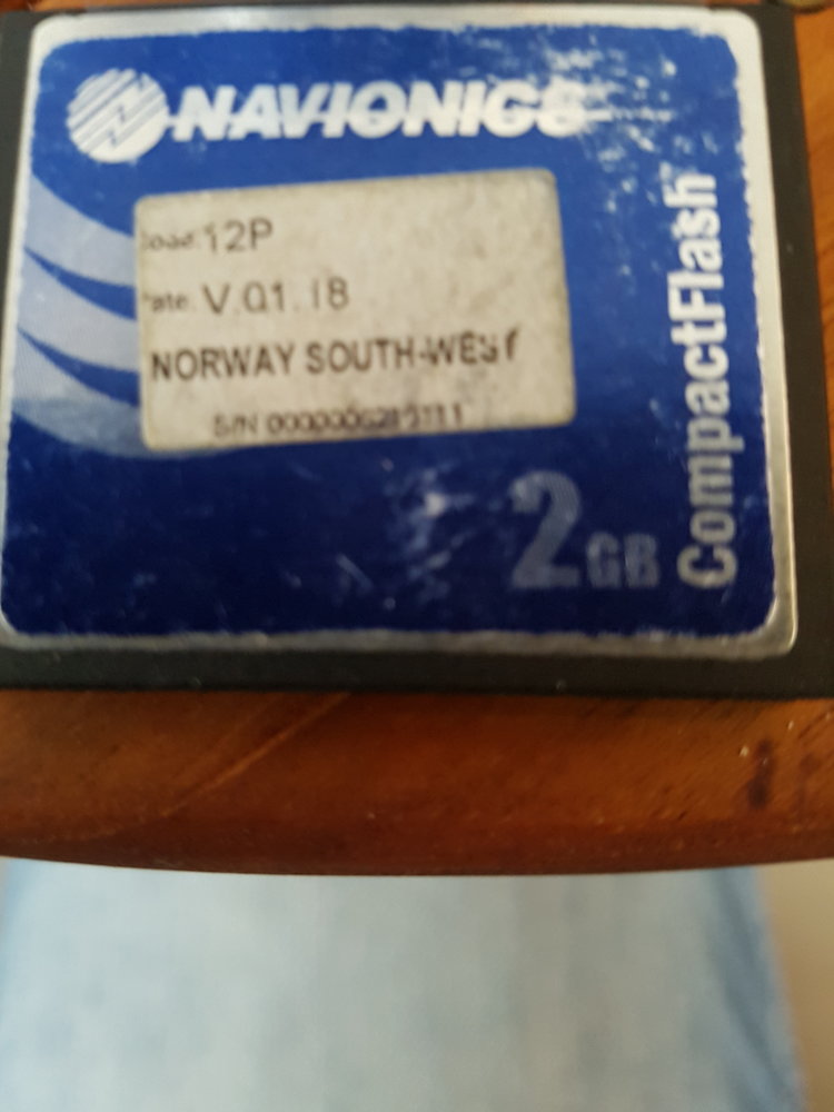

Trophy Svart 10.Juni.2018 Emnestarter Link til dette innlegget Svart 10.Juni.2018 (redigert) Mix skrev for 12 timer siden: Da må du beholde din E80 ellers må du kjøpe ny radar også. Da er det billigere å fortsette med det du har og heller investere i en kartbrikke til. Satser på det ja. Kanskje oppgradere senere hvis det dukker opp noe. Har ikke peiling på kartbrikken, men ser at den eg har er på 2GB Norway south-west. Ser på FINN at noen er helt ned til 32MB. ER V.Q1.18 kartkoden eg bør søke etter på nettet ? Redigert 10.Juni.2018 av Trophy (see edit history) Sitér dette innlegget Maxum 4100 scb, Chenette III Link to post
Chilli Solbris Svart 10.Juni.2018 Link til dette innlegget Svart 10.Juni.2018 Trophy skrev for 3 timer siden: Satser på det ja. Kanskje oppgradere senere hvis det dukker opp noe. Har ikke peiling på kartbrikken, men ser at den eg har er på 2GB Norway south-west. Ser på FINN at noen er helt ned til 32MB. ER V.Q1.18 kartkoden eg bør søke etter på nettet ? Logg deg inn på Navionics.com eller opprett en brukerprofil. Der kan du oppdatere kartbrikken din. Sitér dette innlegget Mvh Chilli Solbris Båtlivet gir meg de største gleder! Og de største sorger!😂 Trenger du noe? Solbris Maritime Link to post
Trophy Svart 10.Juni.2018 Emnestarter Link til dette innlegget Svart 10.Juni.2018 Oppdatert for noen år siden. Har sett på kartbrikke på nett til Norway south-west som er på 8GB og lurer på hva som er forskjellen siden min er på 2 GB ? Sitér dette innlegget Maxum 4100 scb, Chenette III Link to post
Chilli Solbris Svart 10.Juni.2018 Link til dette innlegget Svart 10.Juni.2018 Trophy skrev 23 minutter siden: Oppdatert for noen år siden. Har sett på kartbrikke på nett til Norway south-west som er på 8GB og lurer på hva som er forskjellen siden min er på 2 GB ? Kartdataene og detaljene er langt fler og de legger til sonarkart som tar vannvittig mye plass! Styr unna sonar! Les om det på Navionics.com behold brikke di og oppdater den. Skal du kjøpe kart til plotter nr 2 kjøper du Bavionics+ ikke platinum. Med din plotter vil du ikke ha noen glede av platinum. Sitér dette innlegget Mvh Chilli Solbris Båtlivet gir meg de største gleder! Og de største sorger!😂 Trenger du noe? Solbris Maritime Link to post
Trophy Svart 13.Juni.2018 Emnestarter Link til dette innlegget Svart 13.Juni.2018 Trophy skrev On 5.6.2018 at 7.09: Ser ut som radar virker på min E120W. Får opp radarbilde og ser mål og kan bruke målfølging. Her er beviset for at radar virker og signaler fra radar og GPS kommer via E80 som står på flybridge ? så support har tydeligvis ikke peiling på alt Sitér dette innlegget Maxum 4100 scb, Chenette III Link to post
Chilli Solbris Svart 13.Juni.2018 Link til dette innlegget Svart 13.Juni.2018 Helt supert! Nei, support har nok både nysalg, oppsalg og mersalg i bakhodet!?? Sitér dette innlegget Mvh Chilli Solbris Båtlivet gir meg de største gleder! Og de største sorger!😂 Trenger du noe? Solbris Maritime Link to post
