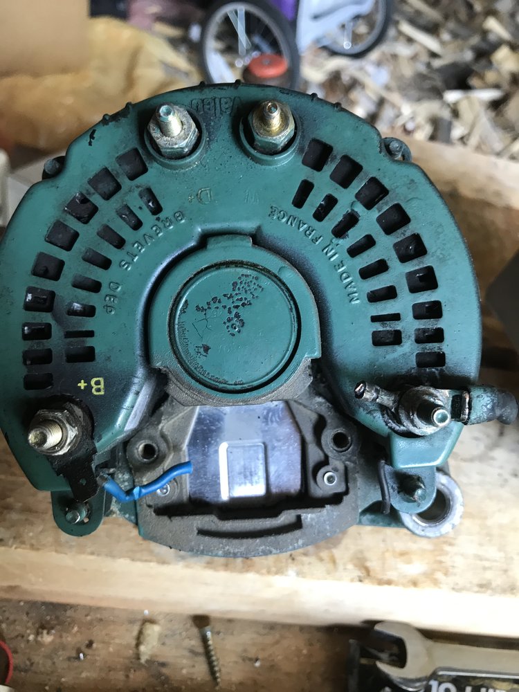

Joerg Becker skrev 1 time siden:
Ang. å sette spenning mellom B+ og D+.
Her i så fall kan dette ikke gå, fordi skilledioden tillater ikke at det kommer spenning tilbake og så til B+.
Helt klart. Derfor spurte jeg også om det er skillediode montert i ladekretsen.
Når det er skillediode montert må man hente strøm fra et annet sted enn B+, feks fra plusspolen på batteriet.
Var det B- (dvs - på batteri)  tidliger på kontakten nede til høyre på bildet du lastet opp nå ?
Er det noen forbindelse mellom B- på den nye dynamoen og - pol på batteri ?
Du skrev noe om at den gamle dynamoen hadde 3 ledninger mer enn den nye, eller var det en annen som skrev det ?
Sjekk denne tegningen hentet fra en liknende sak på diskusjon.no (Jeg googlet "mahle MG499" og fikk opp denne)
index.php?app=core&module=attach&section
Tenning/ladelampe kan godt erstattes med en god gammeldags analog prøvelampe (Ikke prøvelampe med dioder)
Du kan f.eks >bruke denne: http://www.biltema.no/no/Bil---MC/Verktoy-og-verkstedutstyr/Testinstrument-og-Elektronikk/Spenningsprover-624-V-2000022293/
Du skrev på et tidspunkt at dynamoen lader ? Hvordan kom du frem til det ? Var det solcellepanelet som lurte deg ?
(du skrev noe om spenning uten batterier i den andre tråden?)

finnarne skrev for 6 timer siden:
Tipset er teknisk riktig, men akkurat den der er ikke sikker siden lampen er veldig svak.
Den trekker ikke mer enn 0,04A = ca. 0,5W
