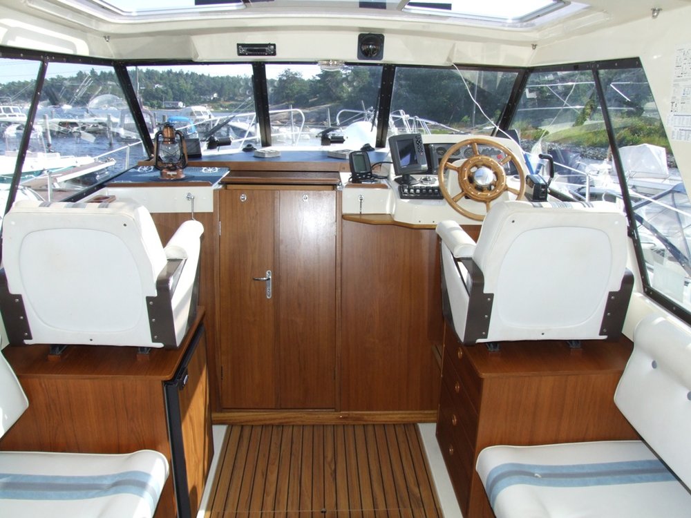

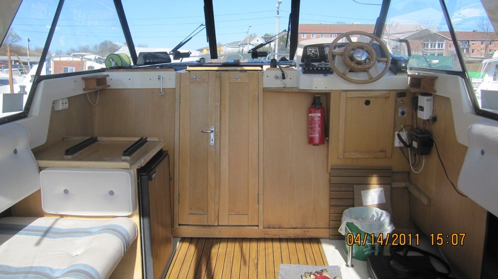

Vi hadde stygg treinnredning i båten vår. I salongen var det greit, men ute under hardtopen var det ikke greit, så der valgte vi å skifte ut alt treverk. Frua (som er snekker) sto for den jobben, og valgte å lakke alle detaljer. Bare så det er sagt med en gang; det er en formidabel jobb å lakke alle detaljer i forhold til å olje! Tror hun brukte trestjernes lakk. Helblank på de første strøkene, og silkematt på siste strøk. Personlig synes jeg lakkert innredning er det peneste, mens olje er greit der det blir litt mer utsatt for vær og vind.

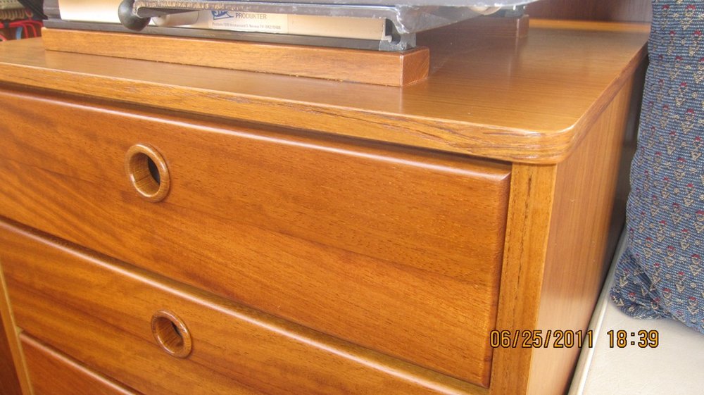

Legger ved et bilde av en skuffefront hun laget. Skroget er laget i teakfiner, frontene av iroko.
Innredning før
Innredning etter
