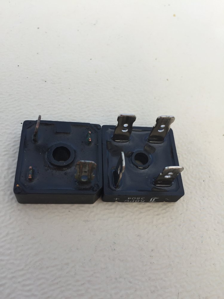

Henningsen Svart 26.Juni.2018 Emnestarter Link til dette innlegget Svart 26.Juni.2018 Hei igjen! Da har jeg fått kjøpt ny likeretter. Koblet som på den andre. Motor starter ikke. Koblet den blå kabelskoa som går fra pumpa på batteri pluss igjen og da startet den. Målte som Hegra forklarte og det stemmer med strøm på den grå når nøkkel er i kjøre pos. Og den gule når den er i gløde pos. Det som er rart er at når jeg kobler den fra pumpa på likeretteren så går spenninga bort fra den grå ledningen.?! Noen forslag til next Step? Sitér dette innlegget Link to post

Henningsen Svart 26.Juni.2018 Emnestarter Link til dette innlegget Svart 26.Juni.2018 Ja, den ligner nå i alle fall veldig. Det er strøm på to av diodene når jeg kobler på den grå, og ikke strøm på de andre, den gule som er til glødinga den koblet jeg til den ene uten strøm og da ble det spenning på den gule når jeg satt nøkkel i gløde pos. Men når jeg satt på den fra pumpa, enten på den med strøm eller den uten da ble alle uten strøm. Sitér dette innlegget Link to post
hegra Svart 26.Juni.2018 Link til dette innlegget Svart 26.Juni.2018 (redigert) Var det ingen tegning med som viser hvordan den kobles ? Det er ikke likegyldig hvor ledningene kobles på den. Hvis ikke : ta av alle ledningene på den . Slå på tenning slik at det er spenning på den grå. Sett så den grå på ei av flatstiftene på likeretter og mål på de andre tre stiftene. Er det spenning på alle tre flytter ledningen til neste , helt til du finner ei stift som ikke gir strøm til noen av de andre tre eller bare ei stift. Den stifta som ikke gir strøm til de andre eller bare ei av de andre, den skal stoppen kobles på. Så får vi ta derfra. Det du må passe på er at du ikke lager det slik til at motor kan gå samtidig som gløding er på. Det er derfor likeretter blir brukt for og hindre det, men det må altså kobles riktig. Redigert 26.Juni.2018 av hegra (see edit history) Sitér dette innlegget Link to post

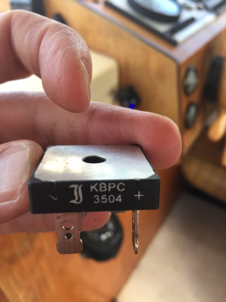

Dinamo Svart 26.Juni.2018 Link til dette innlegget Svart 26.Juni.2018 (redigert) Eg trur om denne likeretteren at der er ein kontakt som er merkt +, ein er merkt - og to som er merkt ~, og dei to er i motsatt hjørne frå kvarandre. Den grå og den gule skal koblast til ~ og den fra pumpa skal til +. den plassen på likeretteren som er merkt - er ikkje i bruk. Edit: to tips til: på nokon likerettere er eit hjørne avkutta. Den terminalen er + På nokon likerettere er ein terminal vridd i forhold til dei andre. Den terminalen er + + og - er alltid diagonalt motsatt plassert. Redigert 26.Juni.2018 av Dinamo (see edit history) Sitér dette innlegget Link to post

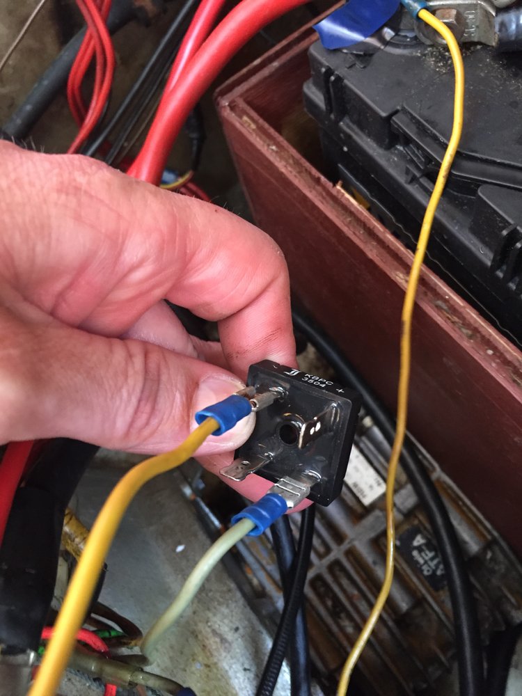

Henningsen Svart 27.Juni.2018 Emnestarter Link til dette innlegget Svart 27.Juni.2018 Jeg gir meg ende over Hegra og Dinamo. Nå har jeg prøvd alle mulige posisjoner og det virker altså ikke, kun når jeg setter pumpa på pluss batteri. Sender noen bilder. Sitér dette innlegget Link to post

Henningsen Svart 27.Juni.2018 Emnestarter Link til dette innlegget Svart 27.Juni.2018 Slik som på det siste bildet, da starter motor Sitér dette innlegget Link to post
Dinamo Svart 27.Juni.2018 Link til dette innlegget Svart 27.Juni.2018 So langt er det riktig. No skal ledningen frå stoppmagneten inn på terminalen oppe til høgre, den som heiter + Sitér dette innlegget Link to post
Henningsen Svart 27.Juni.2018 Emnestarter Link til dette innlegget Svart 27.Juni.2018 Ja, det har jeg prøvd men da starter altså ikke motoren, og alle tre ledningene mister spenning når jeg kobler den på. Sitér dette innlegget Link to post
