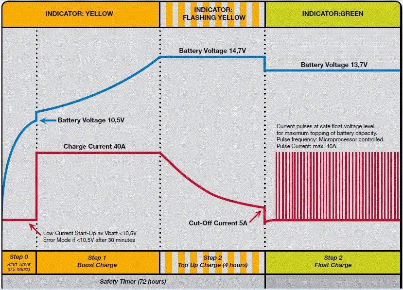

Komodo Svart 27.Juni.2018 Link til dette innlegget Svart 27.Juni.2018 lurvetass skrev On 25.6.2018 at 21.12: Landstrømladeren gir 13,7v som vedlikeholdslading og 14,7 når den lader. Er 40 amp sleipner. Hvis den Sleipner laderen kommer fra Mascot tipper jeg at du kan åpne den, og på kretskortet finner du et potmeter hvor du kan justere ladespenningen. Hvis du setter bulkspenningen ned til 14,4V, vil også floatspenningen falle til 13,4V. Joerg Becker skrev On 25.6.2018 at 22.03: Har nå regulatoren f.eks. 14,7V som setpoint (ladesluttspenning) da ville det ved 14.0V på dynamoen allerede bli >14,5V på startbatteriet. Hvordan kan du få høyere ladespenning på batteriet enn du har ut fra dynamoen? Jeg har hørt om spenningsfall, men ikke spenningsøkning i kabler. Bitteliten skrev for 15 timer siden: Poenget er at AGM tar til seg mye mer strøm mye fortere enn blysyre batteriene - og da risikerer du at blysyrebatteriet får for mye strøm på kort tid. Mulig Jörg oppklarte, men uansett. Noen AGM har liten indre motstand, og har evnen til å ta høy ladestrøm. Vanlige batterier med flytende syre har gjerne høyere indre motstand, og vil ikke ta til seg like mye strøm ved den samme spenningen. Øker du spenningen vil begge typer ta mer strøm. Er spenningen riktig vil altså batteriet ikke ta mer strøm enn det skal ha. Sitér dette innlegget Draco 20 blir jolle Skroggjennomføringer og materialkvalitet DIY Badeplattform DIY Anker i syrefast Link to post

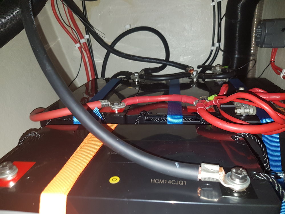

lurvetass Svart 27.Juni.2018 Emnestarter Link til dette innlegget Svart 27.Juni.2018 Da er omsider batteriene ferdig montert, festet godt og alt ser ut til å fungere ved oppstart av motor. Voltmeter i VolvoPenta viste ladespenning på 14,2V. Etter 20 min på tmgang hadde batteriene spenning på i overkant av 13V så jeg tenker det får falle litt til ro. Planlegger å ettertrekke alle koblinger og sette på landstrøm i morgen og la den stå på noen timer før jeg stanser den. Tenker å måle batteriene både før og etter jeg kobler fra landstrømmen. For å sjekke ladespenning mens motoren går må jeg sette på en skjøteledning med klemmer jeg kan måle på for jeg kommer ikke nedi motorrommet mens maskinen er i igang. Sitér dette innlegget Hilsen Lurvetass Link to post
lurvetass Svart 27.Juni.2018 Emnestarter Link til dette innlegget Svart 27.Juni.2018 Satt på landstrøm og måler 14,6v på batteriene. Samme hele veien både på start og agm batteriene. Legger ved et bilde av batterirommet. Sitér dette innlegget Hilsen Lurvetass Link to post
Kjellg Svart 27.Juni.2018 Link til dette innlegget Svart 27.Juni.2018 Nydelig opplegg. Når du alt bruker så mye penger på batterier, du har ikke tenk på batterimonitor? Når du først får det installert så skjønner du ikke hvordan du har klart deg uten :) Sitér dette innlegget Link to post

lurvetass Svart 28.Juni.2018 Emnestarter Link til dette innlegget Svart 28.Juni.2018 Bilde av laderen kommer Komodo. I løpet av natten har laderen satt ned spenningen og trackeren i båten rapporterer om 13,5V nå på morgenen. Jeg skal måle på polene i ettermiddag så jeg får sett nøyaktig. Sitér dette innlegget Hilsen Lurvetass Link to post
