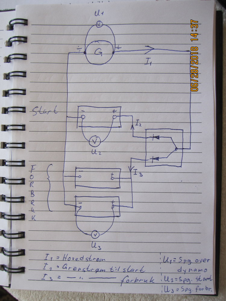

Jeg er enig med deg i det Lars. Men nå er det jo heller ikke jeg som har påstått at det er slik, tvert i mot. Jeg har bare illustrert prinsippet i et skjema for å luke bort misforståelser.
Påstanden er altså at parallellkoblede dioder kan gi en spenningsøkning som er skadelig for batteriene:
For meg er det det det samme hvem som påstår hva, og din utmerkede skisse, viser helt tydelig at det er feil med dataene.
Nå kan jeg faktisk ikke se at noen påstår at dioder i parallell kan øke spenningen. Hvem bruker dioder i parallell i dette scenarioet? I en diodeskiller er anodene koblet sammen, med en katode til startbatteri, og en til forbruksbank. Og alt etter hvor "sultne" batteriene er, blir spenningen ut på hvert batteri forskjellig. MEN: Disse spenningene kan ikke bli høyere enn inn på diodeskilleren så sandt det går strøm til batteriene.
Det var vel i dette tilfellet Jørg mente det kunne skje, helt på slutten når det gikk lite eller ingenting til det ene batteriet, mens det gikk mye til det andre.

Hmm, dette må du forklare for meg Jørg. Hvordan kan spenningen på et av batteriene (U2  = 15,2V), ETTER en skillediode bli høyre enn på kilden, dynamoen (U1 = 14,5V)? Jeg er skråsikker på at det ikke kan være korrekt.
Nei, det er ikke feil med dataene. Årsaken er at det ikke er noen data. Verdiene i skjemaet er hypotetisk iht. Jörgs forklaring. Jörg har også bekreftet at verdiene er korrekte.
Har du ikke sett at noen påstår det? Har du ikke sett denne påstanden som jeg også har sitert og kommentert tidligere? I så tilfelle har du et ganske så selektiv syn :wink:
'Da hadde det vært greit å si det med en gang. Jørg sin bekreftelse tviler jeg på at disse tallene er korrekte, tror jeg må bero på en språklig missforståelse.

Hva mener du nå? Dette kom da uttrykkelig fram i starten av tråden:
Først ba jeg Jörg sette opp en skisse med gitte verdier for å illustrere fenomenet han påpeker:
Komodo skrev On 28.6.2018 at 1.37:
Beklager Jörg, men jeg skjønte ikke dette her helt jeg. Kan du skisse opp et skjema og sette inn voltmeter som forklarer dette? Er dette en så stor effekt at man bør ta hensyn til dette i forhold til ladespenning på batteriene?
Men så tenkte jeg meg litt om, og fant ut at det er urimelig å forlange/forvente at Jörg skal sette seg ned å skisse opp et skjema for min del. Jeg skisset derfor opp et lite skjema og la inn et bilde:
Komodo skrev On 28.6.2018 at 15.34:
Årsaken til at jeg ønsket et skjema er for å slippe lange forklaringer og utledninger med påfølgende misforståelser. Men jeg skjønner jo selvsagt at jeg ikke kan forlange at du skal sette deg ned og tegne et skjema, bare for at jeg skal få tilfredsstilt min nysgjerrighet.
Jeg har derfor skisset opp et enkelt skjema som et utgangspunkt.
Diodene som jeg har tegnet inn er slik jeg forstår at skilledioder kobles. Hvis koblingen du tenker på er annerledes får du korrigere meg, hvis ikke bruker vi eksempelet.
Vi tar da følgende eksempel.
I1 = 50,5A
I2 = 0,5A
I3 = 50A
U1 = 14,5V
U2 = 15,2V
U3 = 13,8V
Har jeg forstått deg riktig da? Det er jo da U2 jeg er særlig opptatt av.

Joerg Becker skrev On 1.7.2018 at 18.11:
Det har du forstått HELT riktig, Komodo.
