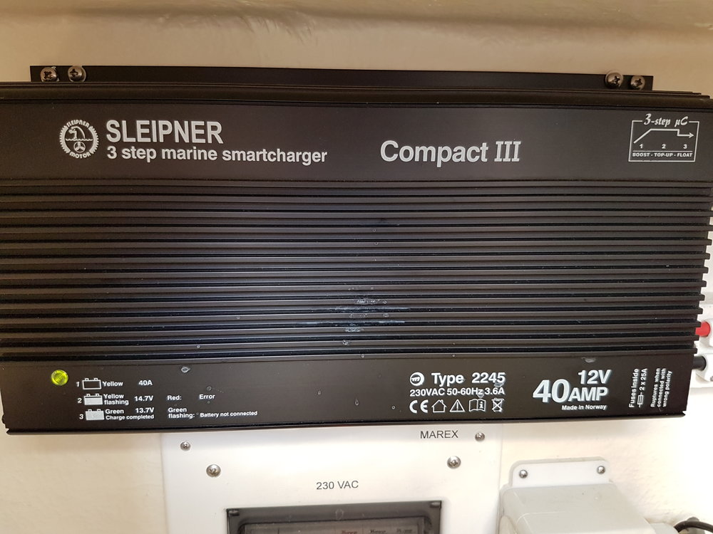

lurvetass Svart 28.Juni.2018 Emnestarter Link til dette innlegget Svart 28.Juni.2018 Da har jeg vært og sjekket igjen. Nå er det vedlikeholdslading og spenningen er 13,67v på både forbruksbatterier og start. Alle batteriene var også kjølige å ta på så ingen varme å kjenne. Nå kan de få stå litt uten landstrøm før jeg ser om de holder bedre enn de gamle og måler litt under gange. Legger ut bilde av laderen også som Komodo ba om. Sitér dette innlegget Hilsen Lurvetass Link to post

lurvetass Svart 2.Juli.2018 Emnestarter Link til dette innlegget Svart 2.Juli.2018 Nå er vi ute og tester batteri banken. Glemte undervannslysene på i gårkveld og har hatt kjøleboks på siden midt på dagen i går og hadde 12,65V i morges. Nå har jeg koblet opp solcellepaneler og tanker strøm. 13,3V og 4,5 A. Oppdaget i går at radioen var så varm at jeg nesten ikke kunne ta på den. Den ble koblet av med en gang og det kan hende jeg har funnet strømtyven i båten. Sitér dette innlegget Hilsen Lurvetass Link to post

lurvetass Svart 2.Juli.2018 Emnestarter Link til dette innlegget Svart 2.Juli.2018 Da har jeg målt på nytt. Startbatteriet holder 12,89V Forbruksbatteriene holder 13,1V Solcellepaneler er fortsatt i sola og spenningen på displayet der stemmer med Forbruksbatteriene. Så får vi se i kveld når sola har gått ned hvordan spenningen holder seg på Forbruksbatteriene. Men fortsatt virker dette logisk så litt igjen til magien fortsatt. Bortsett fra at solcellepanel og å høste strøm fra sola nesten er litt magisk i seg selv. Sitér dette innlegget Hilsen Lurvetass Link to post
