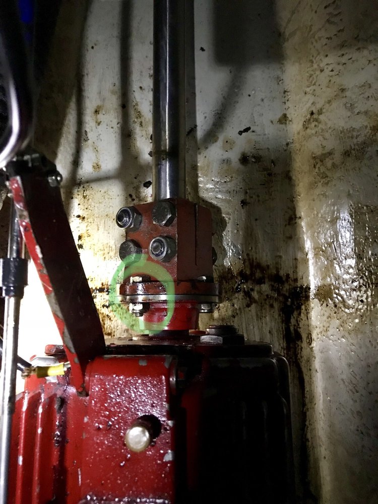

Bolter mellom girkasse og aksling sitter løst, skal det være sånn??? Se bilde
seilfred
Hei,
la ved en tilfeldighet merke til at markert bolt (bilde), og alle tilsvarende sitter løst. Jeg ser umiddelbart ingen grunn til ikke å stramme dem, men for sikkerhets skyld: skal det være sånn???
Har kjørt med opplegget sånn siden jeg overtok båten for 2 år siden...

seilfred skrev 3 minutter siden:
Disse skal sitte stramt med andre ord??!
HELT RIKTIG ! Alle bolter skal sitte stramt men med forskjellig moment, avhengig av funksjon.
Hulda har helt rett i hva han sier; Boltenes funksjon er å holde flensene så tett sammen at det er friksjonen mellom de som gjør at de roterer sammen, ikke skjærkreftene i boltene.
Basic montasjefysikk fra en gammel maskinmontør ?
Kjøper alt nytt ved første leilighet,
problemet er bare at jeg må komme meg videre et strekk imorra.. Men, nå har jeg inspisert boltene, rengjort dem, satt på skiver jeg hadde liggende, og dratt til skikkelig med locktite. Tenker det burde holde en tur...?
Jeg vet ikke hvorfor min båt lekker, men en dag kommer jeg til bunns i problemet!
Jeg har sett lignenede før. Da var primærårsaken dårlig oppretting slik at det oppstod bøyemoment i koblingen som ga ekstabelstning og vibrasjoner i boltene. Derfor foreslår jeg ikke bare å skifte boltene, men også å foreta en kontroll av opprettingen med det samme.

Har en oppfatning av (og til dels bevis for)  at forrige eier ikke var særlig god med motor. Det er ikke jeg heller, men jeg har interesse for det, og kun 3 tommeltotter. Dvs. Jeg er ikke redd for å skru litt..
oppdatering fra dagens seilas etter at jeg strammet boltene er:
motor går fint generelt. Der er dog en liten vibrasjon i akslingen som kan ses helt ned på stevnrørspakningen. Min type er en radice vannsmurt pakning.
Motoren (Bukh 36 forøvrig) rister jo selvfølgelig litt under gange, men skal man kunne se forplantningen av vibrasjonen helt ut på akslingen??

Ligger du i Gilleleje, så er det jo verksted der. Det spørs hvor tommeltottene sitter. Befinner de seg midt i høyre hånd, så har du et handicap. Hvis ikke kan du lese deg til mye. Og måler du riktig så er resultatet sikkert også riktig.
Det er mange som har grått sine modige tårer over opprettingsproblematikk. Det er en del triks. Og det kan være problematisk å 'se hele bildet'. Med det menes hva som egentlig er feil, og hvordan rette den. Akslingen skal ikke riste. Det tyder på feil oppretting og/eller aksling som ikke er rett. Dette er slike saker som ikke 'går seg til', de blir bare verre,
Grunnen til min bastante påstand, er at jeg har bedrevet oppretting som del-profesjon i en tredve års tid. Alt fra småpumper til større maskintog, stort sett offshore.
