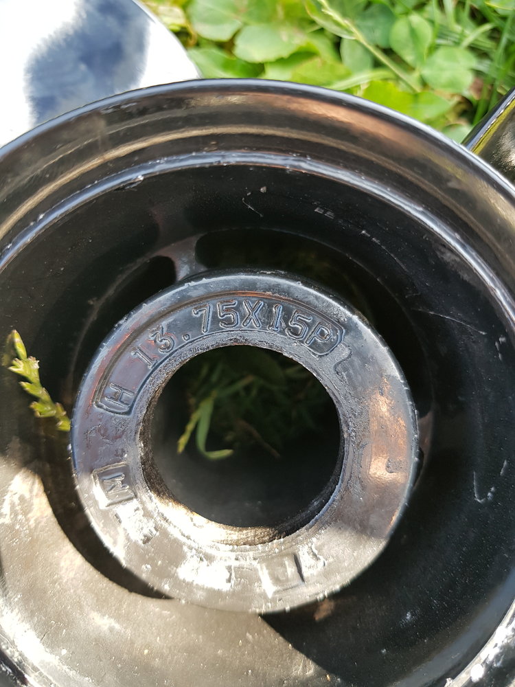

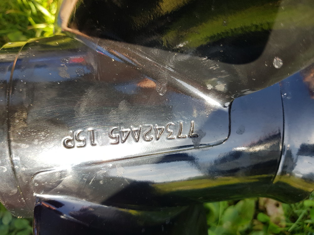

komfort Startet 28.Juli.2018 Link til dette innlegget Startet 28.Juli.2018 Har en Mercury 4 blad 14x19P som gir for lavt turtall på max (3800rpm @ 32knop). Motoren er en Mercruiser 350MAG Forgasser som skal ligge på 4600rpm på max. Var egentlig ute etter en 14x17P 3blader, men butikken hadde bare 13x15P og sa jeg skulle prøve den. Ved testing gikk båten i max 10knop og gikk ikke i plan engang....??? Kjørte motoren til 5000rpm, farten er under 10knop. Er det 80% slip? Hva skjer? Hadde forventet noe annet? (Får 4000rpm @ 30 knop med original 14x19P 3blader.) Sitér dette innlegget Link to post

komfort Svart 28.Juli.2018 Emnestarter Link til dette innlegget Svart 28.Juli.2018 Solseng skrev for 2 timer siden: Tja, jeg vet ikke om det er det som er problemet. Ofte er det huben som har sluppet når man får turtall, og ikke fart. Når det er sagt, så virker 13" veldig lite. Vet du hva slags propell det er snakk om? Jeg skal ta bilde av nummeret, esken stemmer ikke ser jeg. ivar skrev for 1 time siden: 13x15 er jo mer vanlig på 70-115hk påhengere og mindre båter... Alpha drev? Jepp, one gen2 Kommentar fra moderator: Viktig å få med i tittelen, skal legge det inn. Hjelp moderator, vennligst LES DETTE før du poster Sitér dette innlegget Link to post

komfort Svart 29.Juli.2018 Emnestarter Link til dette innlegget Svart 29.Juli.2018 Solseng skrev On 28.7.2018 at 20.30: Tja, jeg vet ikke om det er det som er problemet. Ofte er det huben som har sluppet når man får turtall, og ikke fart. Når det er sagt, så virker 13" veldig lite. Vet du hva slags propell det er snakk om? Faktisk 13,75" også.... Sitér dette innlegget Link to post
