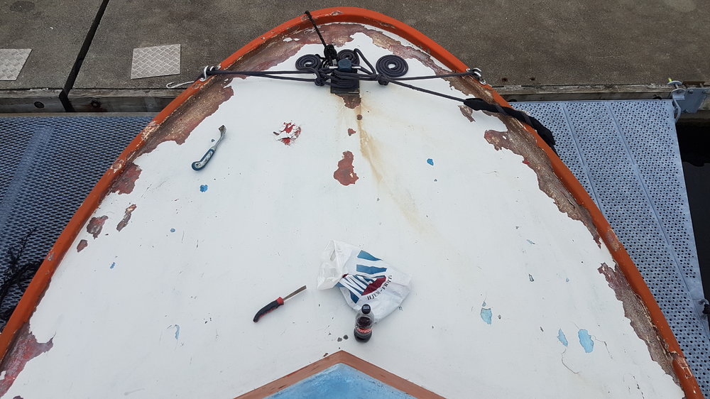

Båten er belagt med glassfiber og denne slipper fra underlaget flere steder. Første del ut er dekket mot baugen. I dag ble skraping av maling startet og håpet her var at glassfiberen skulle sitte slik at det kun var å fjerne maling, slipe, vaske med aceton og legge på ny maling. Det viser seg dog at glassfiberen er løs flere steder, og denne burde gjerne fjernes for å finne ut tilstanden på treverket under.
Første spørsmål blir dermed hva er en god metode for fjerning av glassfiber? Skraping virker mer effektivt en sliping, men her kan jeg ta feil. Burde man fjerne alt av glassfiber i det aktuelle området hvis den er begynt å slippe noen steder, eller kan man "lappe" de områdene hvor duken slipper?

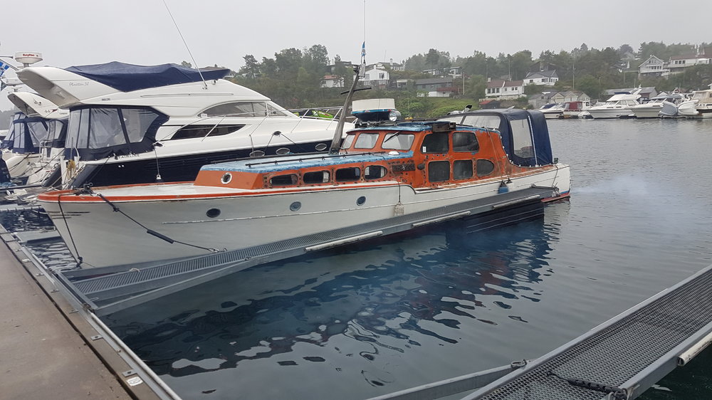

Om båten:
Bygget i 1959 av Askvik og sønner (ihht. takstpapirer) har båten en fortid som legeskyssbåt under navnet "Sundheim" i tyve år før den ble kjøpt og omdøpt av vedkommende jeg kjøpte den av. Skroget fremstår i vesentlig bedre stand enn overbygg/dekk.
Bilder av båten fra da den var i bedre stand kan ses i finnanonnsen så lenge denne ligger ute.
Båten ligger på sjøen og mesteparten av arbeidene blir gjort mens båten ligger i havnen.
Motor: Perkins S6, original fra da båten var ny. Hydraulisk gear.

  Den var det historisk sus over.  Glassfiber på dekket er kanskje ikke fra båten ble bygget. Om overbygget videre er kryssfiner er det sannsynlig det på dekket også. Glassfiber med polyester har ikke den beste heften mot tre, men om det er det som er brukt er det bare å lappe der det er skadet helt ned til fineren. Et tips er der du møter finer: rasp over med et veldig grovt sandpapir. Tynn polyester med 10% aceton og 1% herder å bruk det som primer. Det gir bedre heft forutsatt at fineren er tørr. ( et krav for at kjemien går sin gang) Det viktigste for å bevare dekreter at det ikke kommer vann ned i fineren.

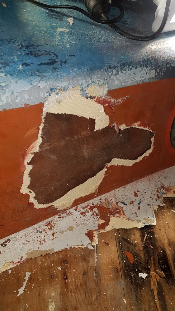

Brukte grovrengjører på glassfiberen og fikk laget et lite hull ned til treverket. Videre var det bare å dra fiberen av treverket med håndkraft, så fullstendig delimanering på dekk (og antagelig dollbord/hytte) er nok korrekt diagnose.
Treverket som åpenbarte seg under ga prosjektet noen dilemmaer.

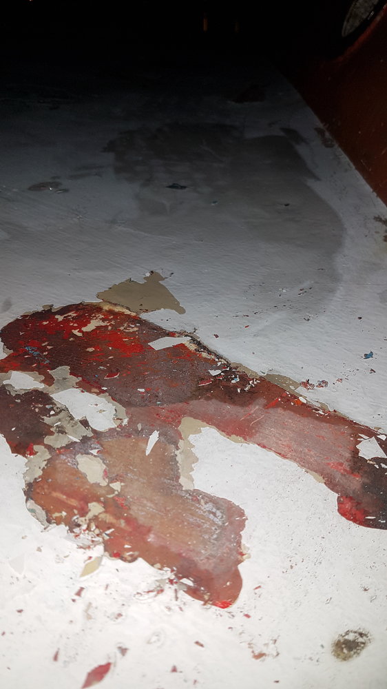

Noen partier har treverket råtnet fullstendig rundt spikrene (og antagelig ned i spantene). Andre steder virker treverket overraskende friskt og uskadet. Spørsmålet blir da om jeg skal bytte ut det ødelagte treverket, eller om dette er en "gyllen" anledning til å legge et fint teakdekk eller lignende.
Ved reparasjon har jeg forstått at det greieste er å gjøre det tørre treverket tett med epoksy (og muligens fiber) og avslutte med lakk når varmen kommer (alt arbeid foregår under presenning mens båten ligger på vannet). Tror jeg heller mot denne løsningen da inntrykket er at dette vil mer økonomisk/tidsbesparende og meningen er ikke at båten skal bli et "møbel" av en trebåt, i hvert fall i første omgang.
