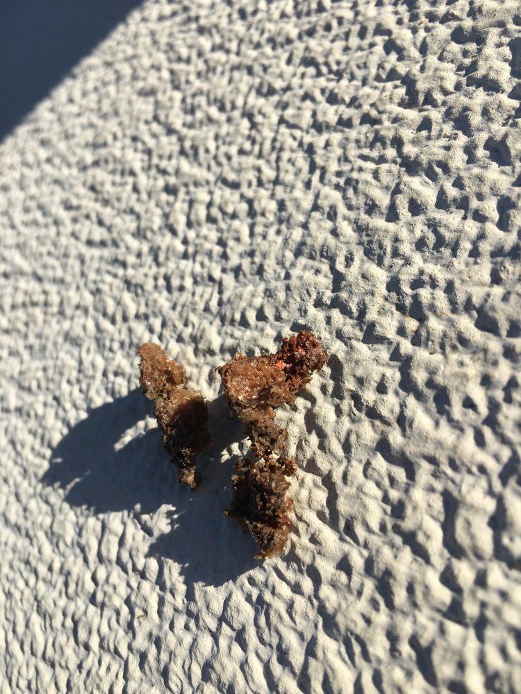

I det kraftige regnværet åpenbarte det seg et par lekkasjer fra dekk, vi fikk tetta noe av det. Men gjenstår litt. Jeg er imidlertid litt usikker på hva som er det beste materialet på det resterende, det er er noen kabelgjennomføringer ved mastefoten hvor tetnngsmiddelet trolig har sprukket opp. På disse er vel kanskje ikke Sikaflex det beste? Bør vel satse på noe Marin Silikon eller er det noen som har noen andre gode tips?

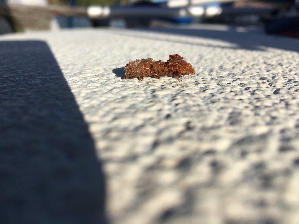

Har nå kikka nærmere på disse gjennomføringene og plukka ut den gamle terningsmasseb. Der dukka det opp en lite hyggelig overraskelse, dette har nok stått og trekt vann en stund, og treverket eller hva det nå er som ligger mellom glassfiber i taket her var fuktig og porøst. Nede i selve hullet fikk jeg skrapa og tatt ut det verste, når jeg kom litt lenger inn i området var det friskere materiale, men fremdeles fuktig. Jeg har nå tetta gjennomføring som en foreløpig reparasjon, men skal her sette opp en ordentlig boks som er tiltenkt slike kabelgjennomflringer. Videre om selve «fuktskaden» tenker jeg foreløpig at den ikke så verre ut enn at dette treverket (balsatre?) tørker ut nå etterhvert. Alternativt må en jo åpne større deler av taket og bytte ut et stykke...?!
utfra bildene hva tror/mener dere folkens?
Jeg hadde en lekkasje ett eller annet sted i hyttetaket for noen år siden, og vannet dryppet ned fra et skruehull der takpanelet var skrudd i taket. Det var umulig å finne ut hvor vannet kom inn. Dermed gikk jeg løs på alle gjennomføringene i hyttetaket. Tok ut bolt, kabel eller hva som gikk gjennom taket, og sjekket om distansematerialet var fuktig. De fleste stedene var det tørt. Men for å forenkle lekkasjesøk senere, boret jeg opp hullet til en større diameter, fylte opp hullet med epoxysparkel som fikk herde, før jeg boret opp igjen med riktig dimensjon. Dersom tetningsmassen senere skulle svikte, vil vannet komme inn i båten gjennom det samme hullet, og ikke inn i distansematerialet og ut et helt annet sted.
Der distansematerialet var fuktig, gjorde jeg det samme, men boret opp noen få 10 mm hull i og rundt det fuktige området i innerlaminatet. Disse hullene lot jeg stå åpen noen måneder for å tørke ut, før jeg støpte igjen.
