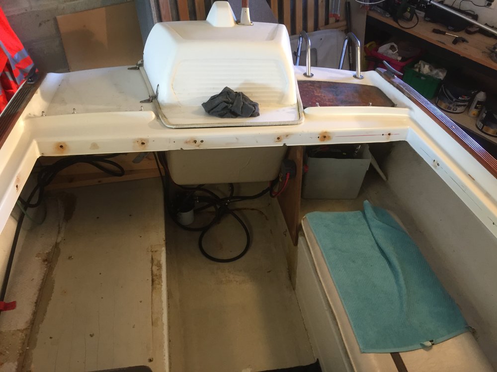

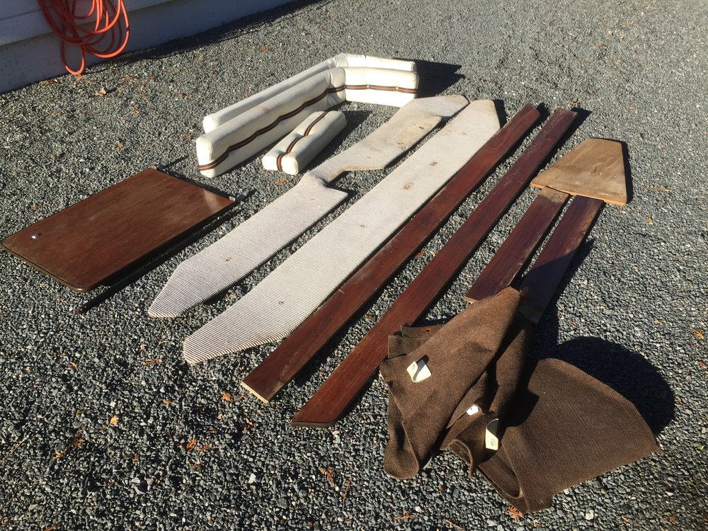

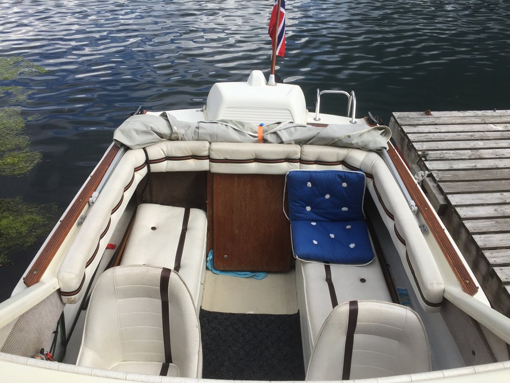

Siden det ser ut som jeg blir sittende med den (i forhold til prisen jeg vil la den gå for), vil jeg ha vekk kalesja.
Vil derfor fjerne alt som kan  trekke vann utenom bøttesetene, tenker da å finne noen trekk å ha over de,  har ikke bestemt meg 100% om jeg fjerner hardtopen eller ikke. Vil forandre den bak for å få bedre plass oppi, enten fjerne alt bak bøttesetene, ha rett benk bak eller L benk.
Skroget tror jeg er ok, bortsett fra endel skrammer. Synes også jeg får for lite fart så kommer til å sette inn noen inspeksjonsluker for å sjekke treverk i bunn, event skum, kanskje et par hull vil være nok å tørke det ut eventuelt. Tror nok veien blir til underveis her :)
