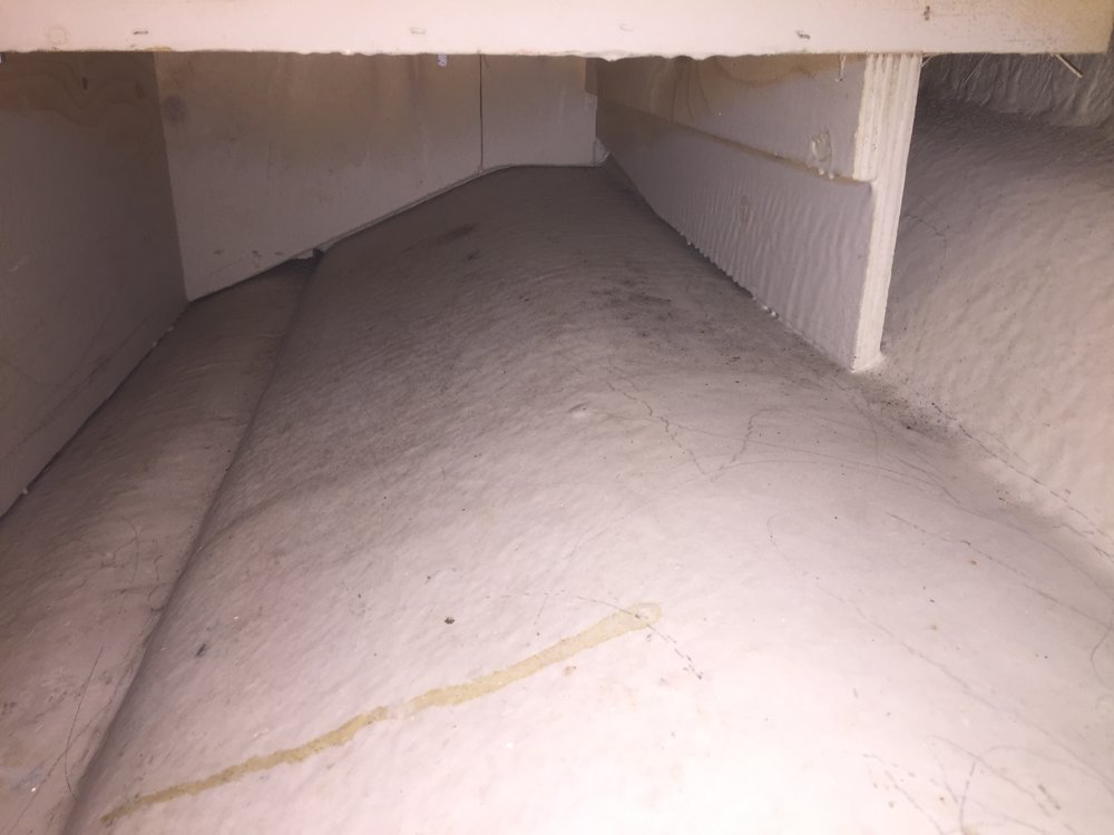

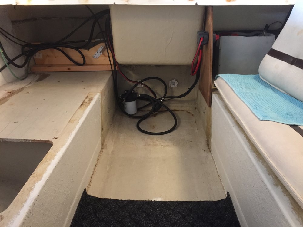

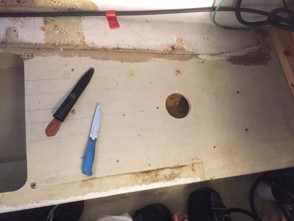

Jeg laget også hull på styrbord side på min 490ht og satte inn luke. Ringte Skibsplast for å høre om jeg kunne fjerne skummet og det kunne jeg, men de sa at kryssfineren var med på og avstive skroget. De anbefalte meg og sette inn en plastikkluke i kryssfineren og ikke bare ha en åpen luke med treplate på. Skummet ble engang plassert der for at båtene skulle bli Veritas godkjent. Båtene skulle holde seg flytende med båten halvfull med vann. Er bare og fjerne alt skum om du trenger rummet.
Redigert av MorganX (see edit history)
Satte luka der hvor du har de oransje greiene... Det jeg ville gjort om igjen hadde jeg beholt båten er og måle ut hvor skille veggen mellom stuerom og det skumfylte rummet og lage hull til luke så langt frem mot stuerommet som mulig så du får gjort nytte av rommet til oppevaring av fiskeutstyr og lignende og fjern skummet helt om du vil. Båter i dag blir ikke skumfylte da skummet holder på vannet om det blir fuktig. Men helt ærlig hadde jeg nok prøvd meg med en luke med treplate på da plastikkluker koster en formue... bare ikke lag luke for stor da kryssfineren jo er med på og stive av båten.

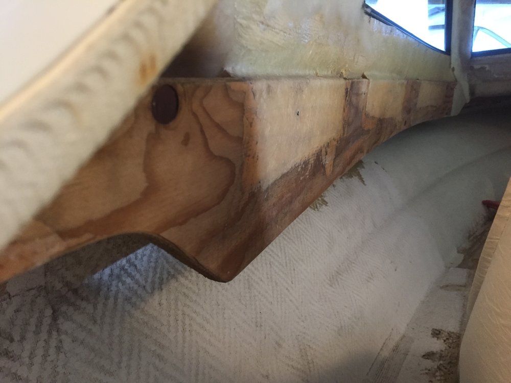

Regn med at alle bolter er rustne da Skibsplast var dårlige til å bruke syrefast invendig i båten på 80 tallet... og din båt er vel fra 1987 med det interiøret... Det ble endret interiør fra 1989 til hvit og rød. Ser også at noen engang har lagt fiskebensmønstret strie på sidene i båten...fysj... :(
Selger oppga 1988 model, men aner ikke om det stemmer. Noen var rustne, men ser ut som det er blitt byttet ut endel skruer, for det er så mye forskjellig. Så det fiskebensmønsteret er ikke originalt, det ante meg, tror noen har pusset den opp for endel år siden innvendig.
Ser også at det er brukt mye finer som ikke er plastret inn, kanskje ikke den ideelle båt å lage åpen båt av..

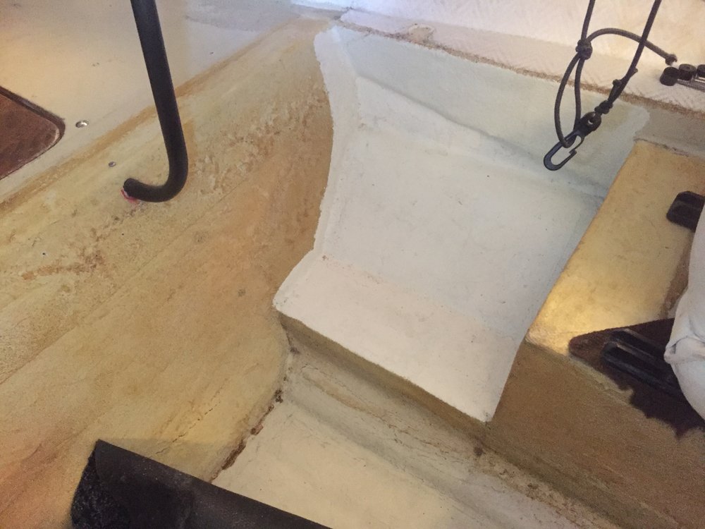

Er jo klare fordeler med selvlensende dørk kontra lensepumpe, men synes dørken blir vel høy..  klarer heller ikke helt å knekke koden med tilkomst til nedre motorbolter isåfall, kom gjerne med forslag :)
Det løser du ved å lage en sittebenk bakerst i båten, slik at du får tilkomst til motorboltene derfra. Den selvlensende dørken stopper mot benken. Motorbrønn har du jo allerede siden båten er laget for påhenger.
Du skriver i første innlegg at du ønsker å gjøre det så lettvint som mulig, men jeg vil nok allikevel anbefale deg å skjære vekk alle skott som er støpt inn i skroget og erstatte disse med 40-50mm divinycell som du støper inn med polyester og duk. For å spare tid (i forhold til mitt prosjekt) lager du dørk av kryssfiner som du støper fast til slutt. Det er myye ekstrajobb å lage dørk av divinycell på den måten jeg gjorde.

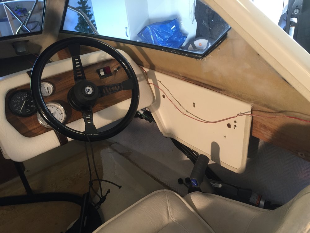

fjordgrynt: har vurdert å beholde hardtop nettopp pga det du sier, men synes båten er ubrukelig med kalesje på, å da blir det en kun en godværsbåt. Å bruke den slik den var i regn uten kalesje var ingen god ide, puter å treverk/tepper blir klissvått, å med kalesje på ser en ingenting..
