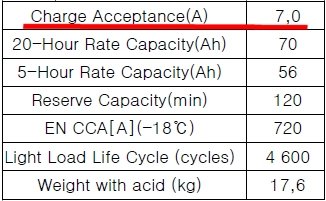

Lars H. Svart 5.November.2018 Link til dette innlegget Svart 5.November.2018 Igår måtte jeg kjøpe nytt batteri til bilen, og da det hastet litt, ble det en tur til Biltema 5min hjemmefra. BT gir ikke ut mye spesifikasjon på sine batterier, men et lite ar var det likevel. Men hva betyr det jeg har understreket med rødt? Oversatt blir det jo noe som: "Evne til å ta imot lading på 7A". Men det sier meg ingenting, noen som vet? Det jeg er sikker på, er at det ikke betyr 7A max ladestrøm, hehe. Sitér dette innlegget Lars H. Helgesen, "Kapteinen" på Trudelutt (Saga27) med hjemmehavn i Son, Oslofjorden Nettsteder jeg drifter: trudelutt.com oljepionerene.no Sagaforumet Webkameraer i gjestehavner Sverige https://trudelutt.com/webcams/ Som Paschuan i Soten sa på 1920-tallet: Ja, inte är jag mätt, men törstig är jag. Link to post

Kjellg Svart 5.November.2018 Emnestarter Link til dette innlegget Svart 5.November.2018 Lars H. skrev 51 minutter siden: Igår måtte jeg kjøpe nytt batteri til bilen, og da det hastet litt, ble det en tur til Biltema 5min hjemmefra. BT gir ikke ut mye spesifikasjon på sine batterier, men et lite ar var det likevel. Men hva betyr det jeg har understreket med rødt? Oversatt blir det jo noe som: "Evne til å ta imot lading på 7A". Men det sier meg ingenting, noen som vet? Det jeg er sikker på, er at det ikke betyr 7A max ladestrøm, hehe. Har sett charge acceptance oppgitt flere ganger, men da i prosent. Sitér dette innlegget Link to post

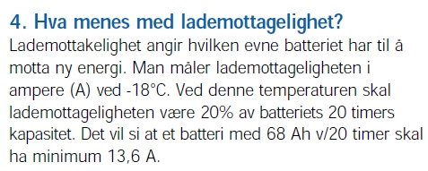

JRK Svart 5.November.2018 Link til dette innlegget Svart 5.November.2018 Charge acceptance er et utrykk som brukes i forbindelse med batterier som har vært utladet for lenge. Strømmen som er oppgit er den verdien man bør lade med for å rekondisjonere batteriet Sitér dette innlegget Link to post

Lars H. Svart 5.November.2018 Link til dette innlegget Svart 5.November.2018 JRK skrev 1 time siden: Charge acceptance er et utrykk som brukes i forbindelse med batterier som har vært utladet for lenge. Strømmen som er oppgit er den verdien man bør lade med for å rekondisjonere batteriet Håper jeg ikke sporer av for mye nå, men ved å Google litt ser dette uttrykket ut til å være ganske diffust med forskjellige forklaringer. I et skriv fra Sønnak i 2005 for startbatterier, fant jeg denne forklaringen. Er det den som menes for mitt batteri, så er minimumskravet for at det skal ta lading ved ÷18gr. være 20% av 70Ah, altså 14A. At mitt batteri da skulle klare å ta lading selv ved 7A høres vel hel OK ut? Så nå er det vel bare å vente til den kalde vinteren kommer og se om batteriet da tar lading Artikkelen jeg fant dette i er ellers så absolutt verd å lese gjennom, den finnes her. Der står det mye om blyplater også. Sitér dette innlegget Lars H. Helgesen, "Kapteinen" på Trudelutt (Saga27) med hjemmehavn i Son, Oslofjorden Nettsteder jeg drifter: trudelutt.com oljepionerene.no Sagaforumet Webkameraer i gjestehavner Sverige https://trudelutt.com/webcams/ Som Paschuan i Soten sa på 1920-tallet: Ja, inte är jag mätt, men törstig är jag. Link to post

JRK Svart 6.November.2018 Link til dette innlegget Svart 6.November.2018 Hei, Har ikke googlet utrykket før I dag, men det har du helt rett I Lars. Det vi opplever er at batterikabinettene kan stå ganske lenge på verftene eller ombord fra vi levere disse til de blir ladet. De kan ha blitt utsatt for høye temperature osv. Vi sørger for at batteriene er toppladet, før de sendes. Da har vi krav til mottager at de må lagres I romtemperatur og lades minimum hver 6. måned. For endel av disse UPS'en kreves det 480 Volt så det er ikke alltid de blir ladet. Da brukes dette begrepet for å se om vi får nok ladning in I batteriene slik at de overholder klassens krav til hvor lang tid UPS'ene skal holde etter shutdown. Etter første lading belastes UPS'ene, og når man har gjentatt prosessen flere ganger så hender det at batteriene tar til seg mer energi for hver gang. Men ofte blir batteriene underkjent. Nå er jo batteriene plassert I temperert område så temperatur er ikke et parameter vi tar hensyn til. Sitér dette innlegget Link to post
