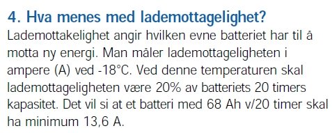

Det som står i utklippet du viser her oppe, Lars.
Når de da skriver 7A (om feil eller riktig) da må man nok regne med at det menes 7A fordi det finnes
batterier som faktisk ikke kan/skal svelge mer.
Kanskje du bare bør spørre BT en gang til, isteden for å tyde?

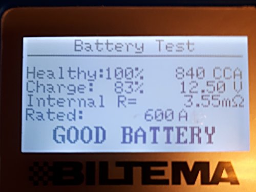

Hmm, tviler på at jeg får noe fornuftig svar der, så det skal jeg ikke bruke noe ekstra kalorier på. Jeg får bare håpe at det nye batteriet mitt gjør jobben mange år fremover. Det så i hvert fall OK ut da jeg sjekket det i butikken. Litt lav spenning, så jeg toppladet det et døgn før montering i bilen.
På denne tiden blir det nesten bare småkjøring, så jeg får sjekke hvilespenningen en gang iblant og heller toppe opp med Ladac 30A laderen som jeg hadde i båten før jeg gikk over til Victron der.

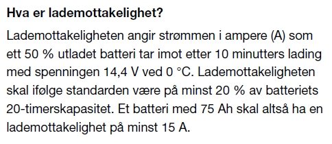

Ikke bare er det mange meninger om dette, men Sønnak har faktisk to forklaringer på hva dette er. Forklaringene er fra to forskjellige dokumenter fra dem. I det ene utsagnet nevnes det ÷18gr. og i det andre 0gr. I det ene snakkes det om 50% utladet batteri, og i det andre nevnes det ikke noe om ladetilstand. Så hva "Charge Acceptane(A) = 7,0 i papiret til mitt nyinnkjøpte batteri fra BT betyr, - ja "det må gudene vite"!
Nettsteder jeg drifter: trudelutt.com oljepionerene.no  Sagaforumet
Webkameraer i gjestehavner Sverige https://trudelutt.com/webcams/
Så vidt meg bekjent så er det flere normer for charge acceptance, men så vidt jeg vet så måles det til vårt bruk ved 20 eller 25 grader? Eller tar jeg feil? Fly med Li-ion eller Li-Po tror jeg har en elt annen måte å måle det på. Først 4 timer med fast strøm og så 2 timer med fast spenning.  Denne gangen passet jeg godt på at det ikke kan oppfattes som en påstand, men som et spørsmål.

Og siden du nevner Lars sin batteri som eksempel: Heller ikke i utklippet til den kan det leses
"Gjelder for slitne batterier som du kjøper fra lager her. Lad flere ganger med 7A, så vil du se at den evt. kan absorbere dobbelt så mye eller t.o.m. mer."
Men det som er definert er at det er strømmen som et batteri kan absorbere, dvs. motta og lagre,

Dette var ikke bra. Var inne på IEC og kikket og det er jeg som har feil I tolkning av begrepet Joerg
DU HAR RETT,  BEKLAGER FORRVIRRINGEN JEG HAR SKAPT
Til min unskyldning er det ikke annet å si at det er helt rett som jeg sier at vi rekondisjonerer AGM batterier som har stått og selvutladet, med Konstant strøm,  som jeg har hevdet hele tiden. Så har jeg klart å koble dette opp mot spørsmålet om hva begrepet charge acceptance betyr. Her var det rett og slett en kortslutning I top etasjen:crazy:.  Beklager det Joerg :cheers:
