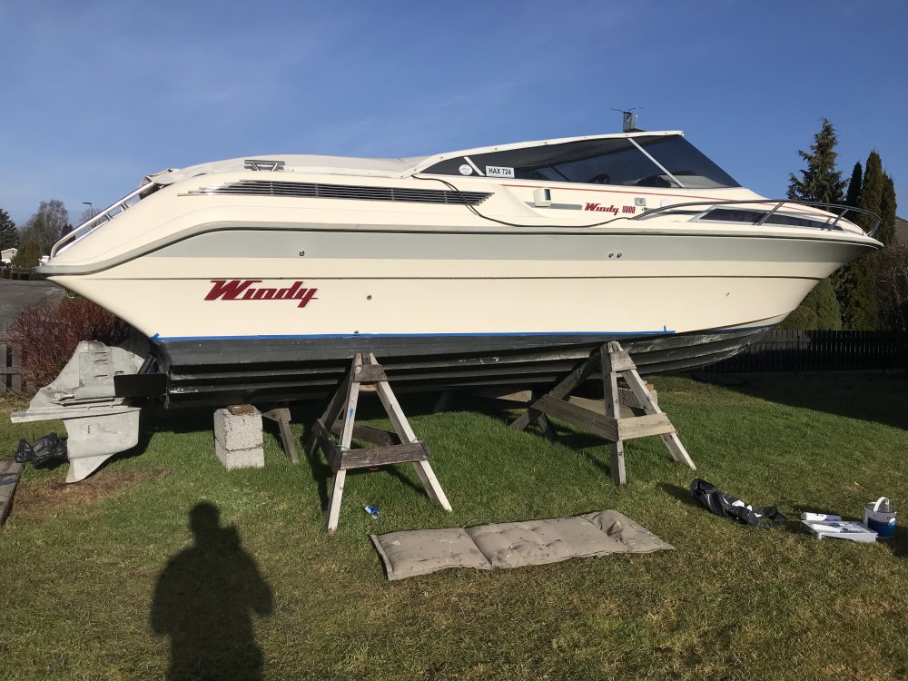

filip_skau Svart 18.Mars.2020 Emnestarter Link til dette innlegget Svart 18.Mars.2020 Da er vårvasken tatt, neste som står for tur er polering og wax, vasking av motorrom og få inn dørkene?? Sitér dette innlegget Link to post

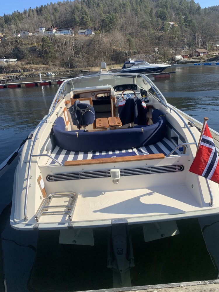

filip_skau Svart 2.April.2020 Emnestarter Link til dette innlegget Svart 2.April.2020 Da var båten straks klar for vannet, bare vask av kallesje igjen. Fikk vasket ut innvendig igår og hentet puter samt lagt på dørken! Sitér dette innlegget Link to post
filip_skau Svart 5.April.2020 Emnestarter Link til dette innlegget Svart 5.April.2020 Da var smykket 100% klar for sjøen til tirsdag! ? Sitér dette innlegget Link to post

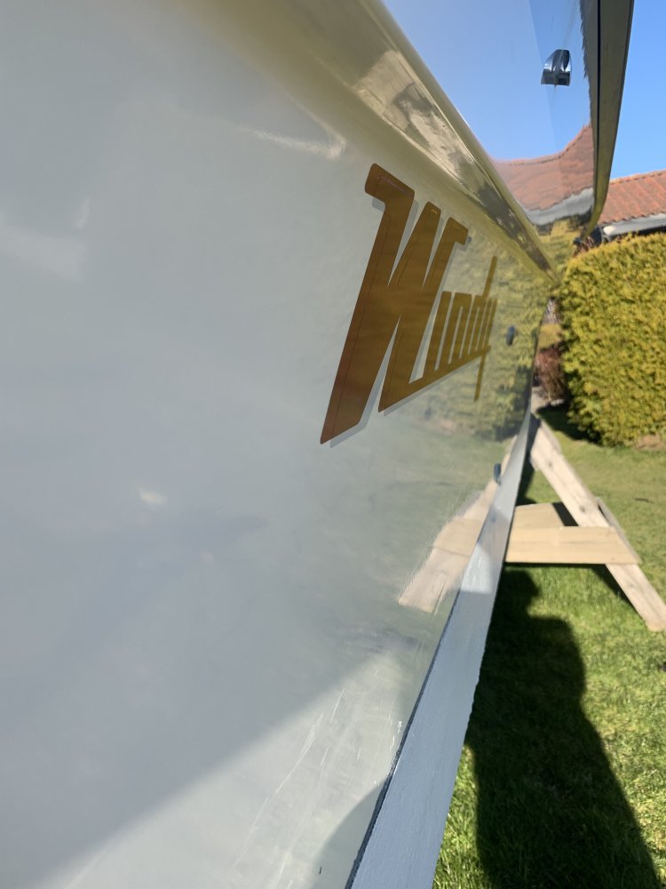

filip_skau Svart 6.April.2020 Emnestarter Link til dette innlegget Svart 6.April.2020 Oppgraderinger/liste på hva som ble gjort i vinter: ny dørk/ ble ikke helt fornøyd med selvlagde dørken så putta i ferdig dørk fra Sandøy som jeg hadde to plater liggende fra en windy8800 vi bytta dørk i Nytt bunstoff polert opp båten (under fenderlist + overskroget) vasket alle skott under dørken inkl malt opp malt opp skinner som dørken hviler på og satt på nye gummilister montert kjøleboks polert opp luftinntak Vasket og impregnert have og hoved kallesje nye sinkanoder flaps Bytta olje motor + drev vasket skikkelig innvendig Ellers kan jeg si at jeg gleder meg til sjøsetting imorgen, har blitt et smykke av en båt nå! ha en fin båtsesong alle! Før og etter bilde: Sitér dette innlegget Link to post

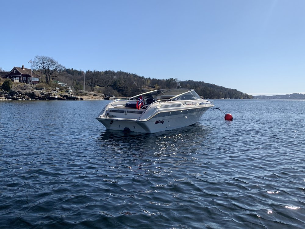

filip_skau Svart 7.April.2020 Emnestarter Link til dette innlegget Svart 7.April.2020 Da var båten sjøsatt, alt gikk perfekt! Ble en vakker måneskinnstur: Sitér dette innlegget Link to post

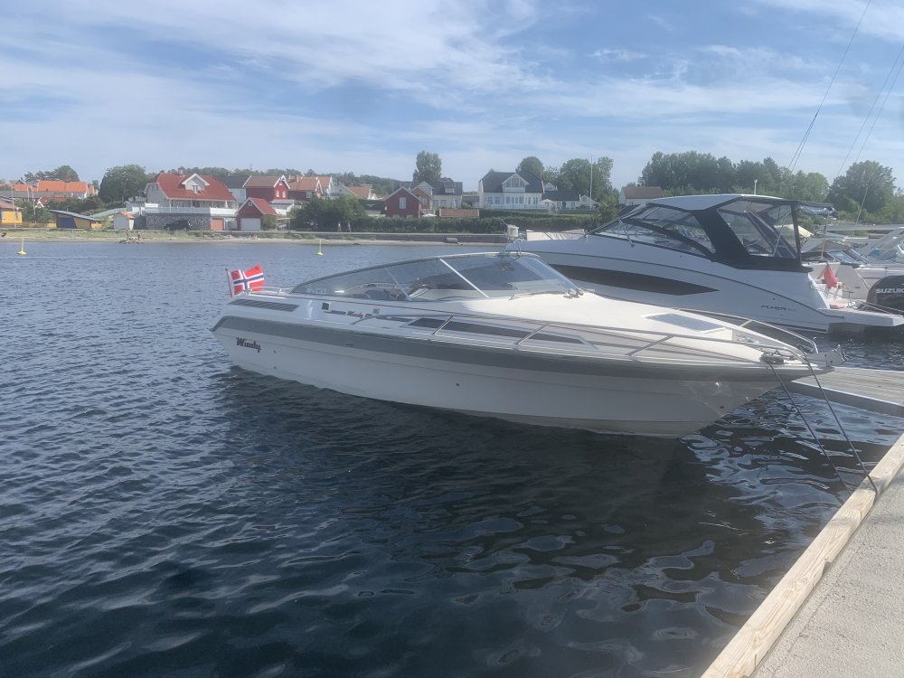

filip_skau Svart 10.August.2020 Emnestarter Link til dette innlegget Svart 10.August.2020 Bilder fra i sommer! Blitt masse brukt! Ikke vært et feilslag! Båten fanger mange blikk spesielt av eldre entusiaster, det er morsomt! Sitér dette innlegget Link to post
