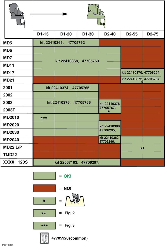

BTDT. Bytta ut en MD7B med en MD2030.
Det er kun laget to fundamenter til S-drev. Lavt og høyt. 200X var den siste med lav. 20X0 var den førte med høy.
Det er 99 mm i forskjell. Tegninger ligger på VP siden. Eller braketter kan kjøpes hos Volspec i England.
Nedre gear er neste 2 cm bredere på 130S enn 110/120S. Her må det kuttes for å få drevet ned gjennom bunnen.
Eksosdiameter er den samme. Det er forskjell i diameter på dieselslanger. Ordnes med overganger.
Resten er plug-and-play.

Takk for veldig god info Mulligan. Var ikke klar over dette med fundamentet.. da vil altså hele motoren komme 99mm høyere i tillegg til at md2040 er større. Skal sjekke hvor mye plass jeg har tilgjengelig, men tror jeg har mint 40cm over motor. Godt inspill med drevet og diesel også!

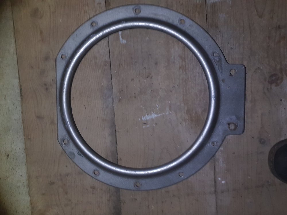

Har MS25s drev på den nye motoren og 110s på den gamle. Som du sier er det 8 hull på 110s mens det er 12 på MS25s.
Og det ser ut til at jeg kan bruke alle eksisterende hull, men må supplere med nye hull innimellom. Da var tanken å lime fast tilpassede rustfrie/syrefaste gjengestag (A4-80) for de nye hullene istedenfor å lime inn mutter, tanker om det?
Ser hempel har en to-komp epoxy lim som er beregnet til stål og glassfiber. Alternativt kan ringen fra 110s brukes på MS25s, men den er noe rusten og det er nok en grunn for at de har økt antall bolter.

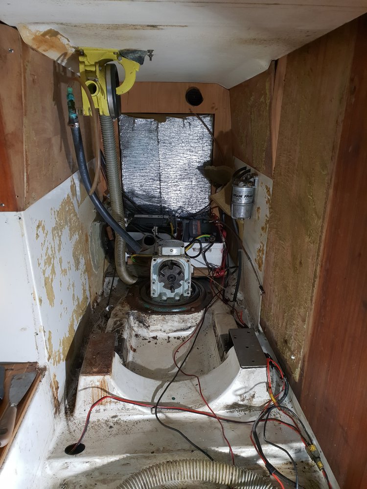

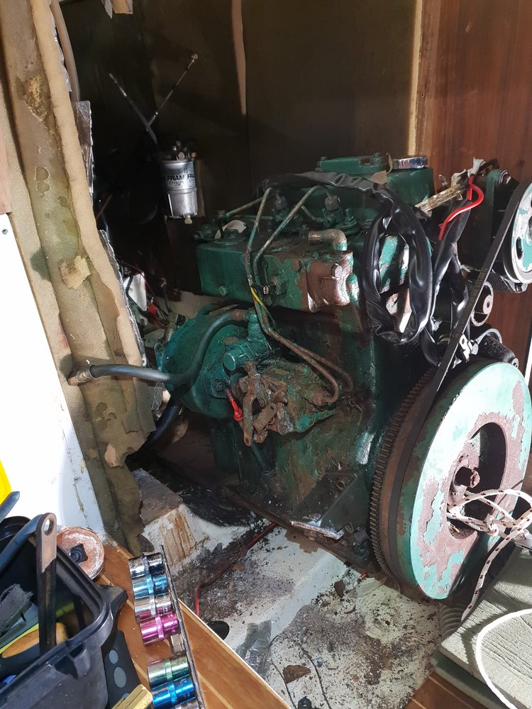

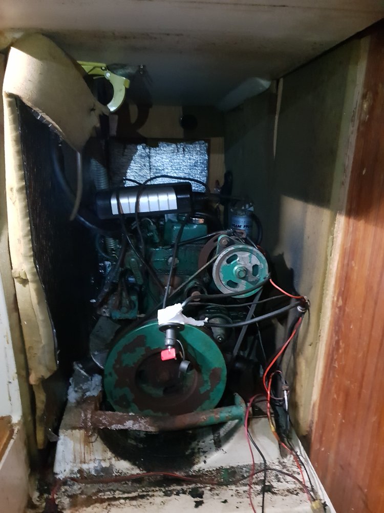

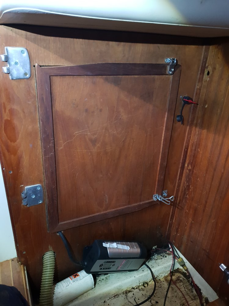

Legger ved litt bilder.  Fikk dratt ut den gamle motoren i går, og tatt ned det meste av den gamle isolasjonen.
Skal bytte alt av ledninger og brytere, samt oppgradere batteribanken.
Luke og vegg inn til motor:
Veggen fjerna:

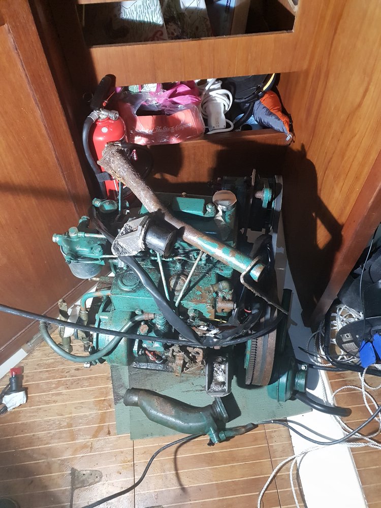

Brukte en tautalje for å dra ut motoren, etter alt var koblet fra. Eksosslangen satt godt! Fikk støttet opp motoren med noen plankebiter slik at den gled forholdsvis greit.
 Det ble litt oljesøl, men etter det var fjernet fikk jeg tatt ned mesteparten av isolasjonen.

Her ser man gammel klemring, og antall bolter.
Og et bilde av ny klemring til MS25s drevet.

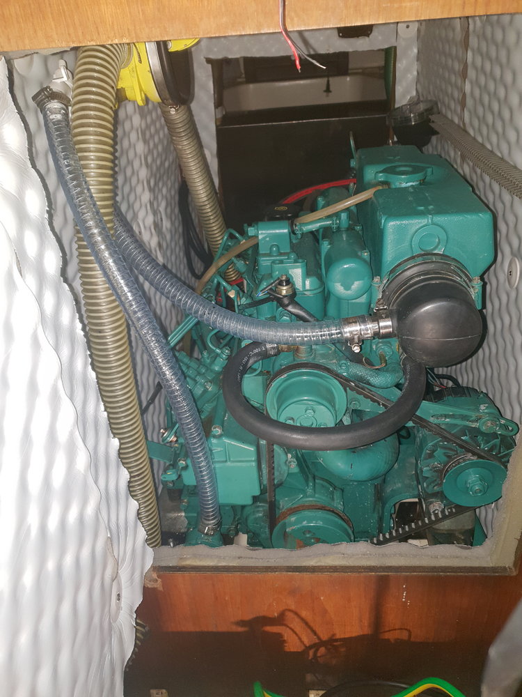

For å bekrefte de forrige innslagene og nå en konklusjon på tråden - ja det er mulig å  bytte fra MD2040 til MD7A ;)

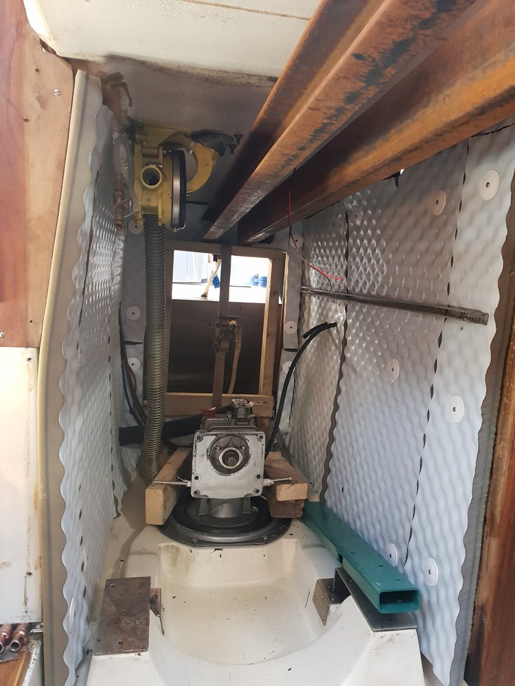

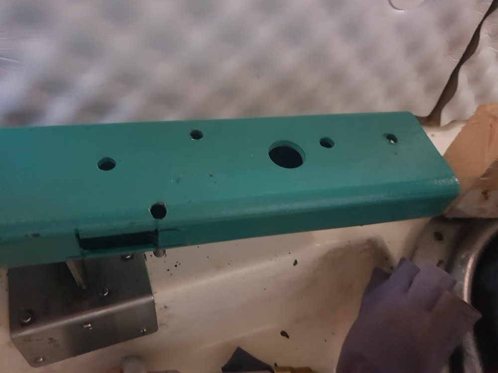

Se vedlagt fotobevis.. Stålbjelkene som motoren står på er 80x40x6 firkantprofiler, dvs at motoren sitter 40mm høyere enn den forrige.

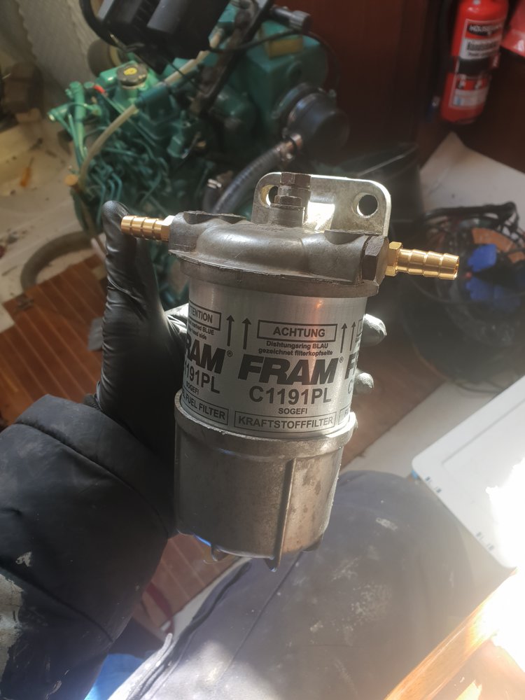

Drevet det ble byttet til er MS25s og fulgte motoren, propellen  er en VP 2-Blads foldepropell 16x11. Riktig størrelse ble funnet ved å bruke propell-kalkulatoren på "Vicprop". Har ikke prøvd det med fult gasspådrag enda, turtallet skal da ikke være lavere enn 100rpm under oppgitt maks. Orginale styrekabler er så langt brukt, en kabel er gjerne litt kort og blir byttet snarlig (stoppkabel). Måtte også ha ny antihevert siden dimensjonen på denne var for liten (kjøpte Trudesign i kompositt, ser ut til å virke veldig bra). Ja, også er det andre dimmensjoner på diselslangene, de økte fra 8-10mm. Uttaket på tanken er 8mm, men dette ordnes ved å bytte nippel på for-filteret 8mm til - 10mm fra. Men på returen til tanken ble det brukt en overgang fra 8-10mm (ikke lett å få tak i => ebay).

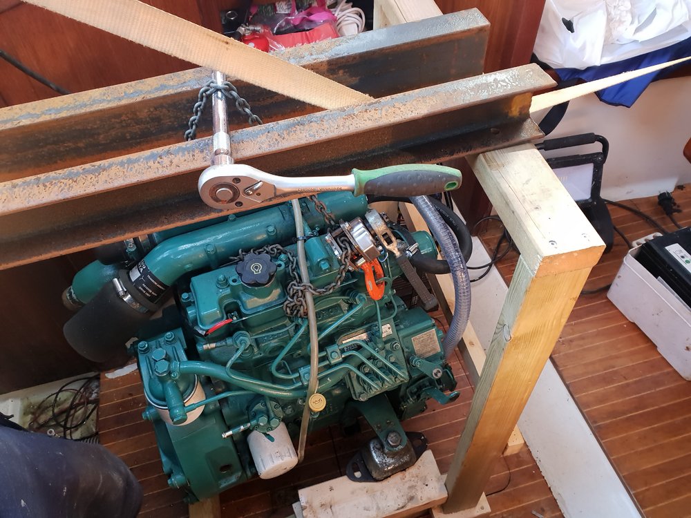

Ellers for å heise inn motoren ble det brukt 2 stålprofiler med en forlengerarm over, og en skralle festet i forlengerarmen. Det gjorde det veldig lett å flytte motoren (se bilde).

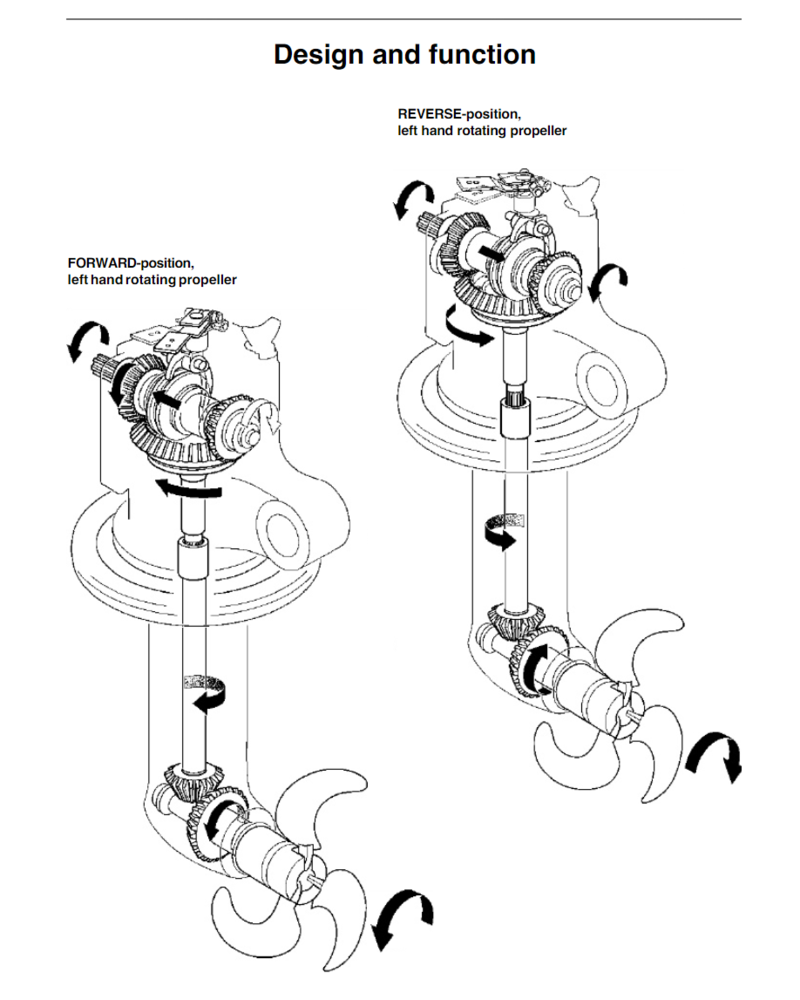

En ting som er verdt å merke seg er at på 110s drevet dyttes girvelgeren på drevet  forrover (mot motoren) for å kjøre fremover, men på MS25S drevet er dette omvendt, se bilde (fikk litt sjokk når jeg skulle bakke ut av havna og plutselig holdt på å kjøre ned båten forran meg..) Men tror dette kan løses ved å snu på gir-spak mekanismen (må sjekkes). Har eventuelt noen tips her?
