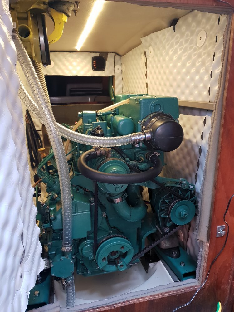

@index Når du sier ventilasjonsslange, hvilke slange tenker du på da? Er det nummer 3 på bildet?

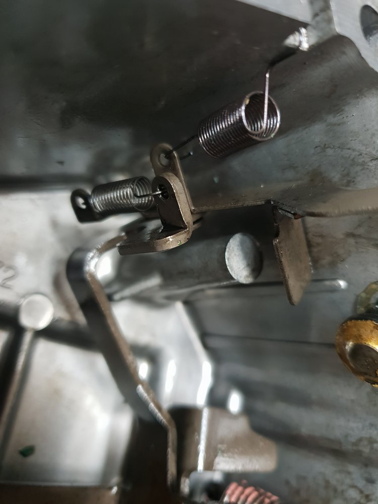

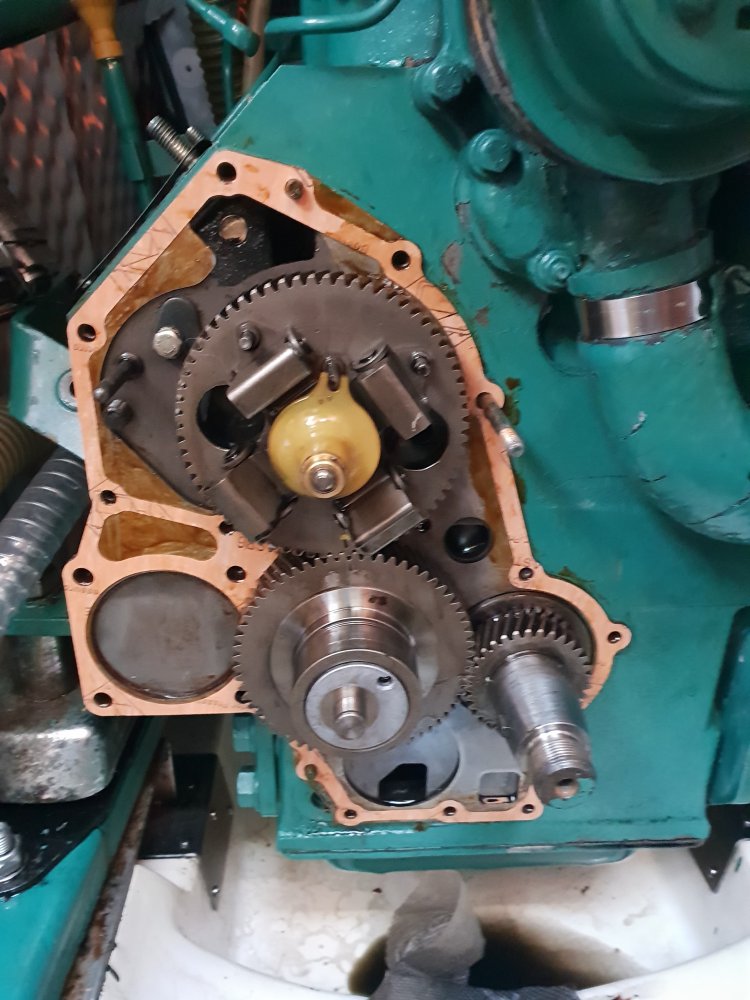

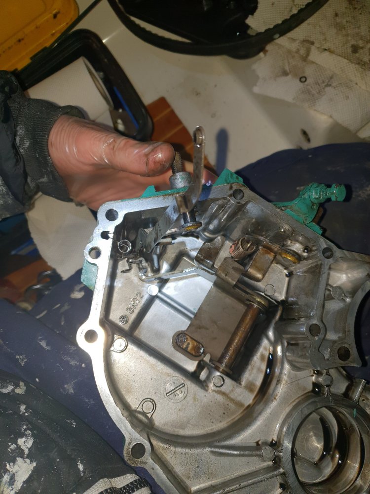

Oppdatering i saken, den lille oljelekkasjen jeg hadde viste seg å komme fra påfyllingslokket som ikke var skrudd tilstrekkelig til samt der hvor gass og stopp hendel går gjennom timing-dekselet. Har lest litt rundt og hørt at dette er en svakhet på MD20xx serien. Det er her snakk om 2 O-ringer som ligger inni hullet der hvor disse går gjennom dekselet. For å bytte disse må man ta av injeksjonspumpen og timing-dekselen. De to o-ringen går lett å bytte men det er 2 fjær på gasshendelen inni timing-dekselet. Den ene festes til selve timingdekselet og er lett å miste/overse når man monterer (se bilde, det viser begge fjærene og et hakk i dekselet der en av de skal festes før dekselet festes til motor. Ny pakning og pakningssement til timingsdekselet er like greit å bytte samtidig. Simmering rundt drivhjulet kan også vurderes skiftet etter motorens alder, det gjelder også o-ring på sjøvannspumpe mot motoren. Jobben er gjort på ca 4-6t, og så lengde delene passer og man husker fjærene så går det nokså fort. Legger ved noen bilder om det er andre som skal gjøre samme jobben, merk at jeg ikke er noen mekaniker så her følger kun en henvisning til hvordan jeg gjorde det.. Har kjørt motoren ca 30t siden skiftet, og ikke er dråpe olje.

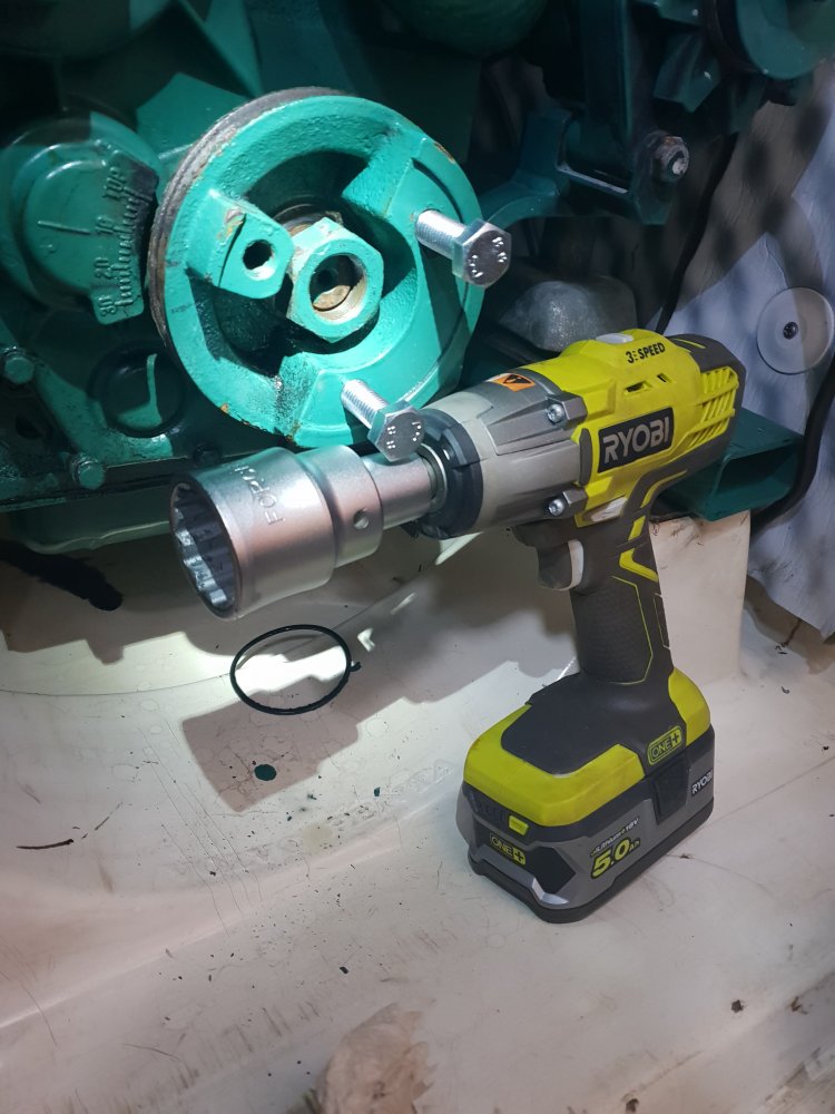

1. Av med reim og drivhjul -> muttertrekker med slag ble brukt fordi man slipper å holde igjen med særlig stor kraft, som her var vanskelig. Pipe ble kjøpt til kun dette formål og blir trolig aldri brukt igjen (tror det er noe og 40..)

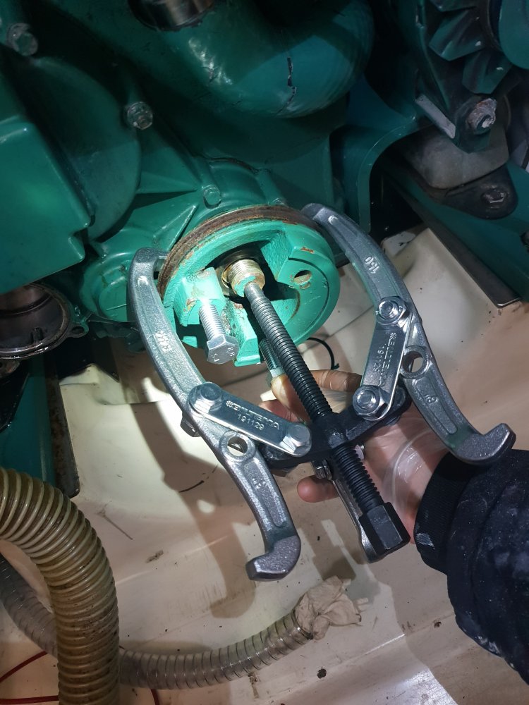

2. Dra av drivhjulet med avtrekker

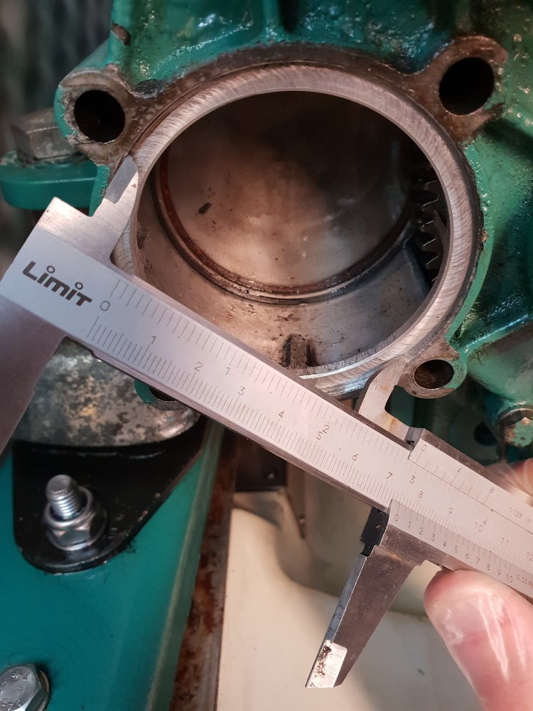

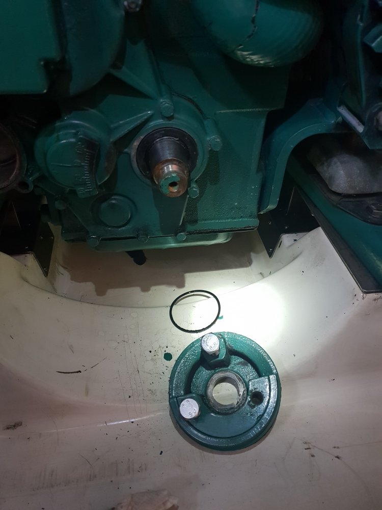

(o-ringen kommer fra sjøvannspumpen)

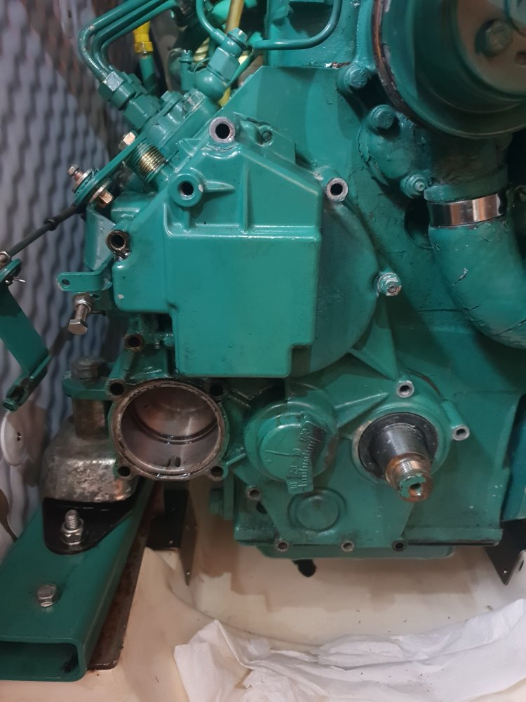

4. Av med sjøvannpumpe og fjerne alle boltene på timings-dekselet
6. Innså at man også må ta av injeksjonspumpen, den var neste steg.
7.  På md2040 er det 2 fjærer på gasshendelen, hos meg er trolig den ene løsnet under demontering, fant den ikke igjen. Byttet uansett begge.

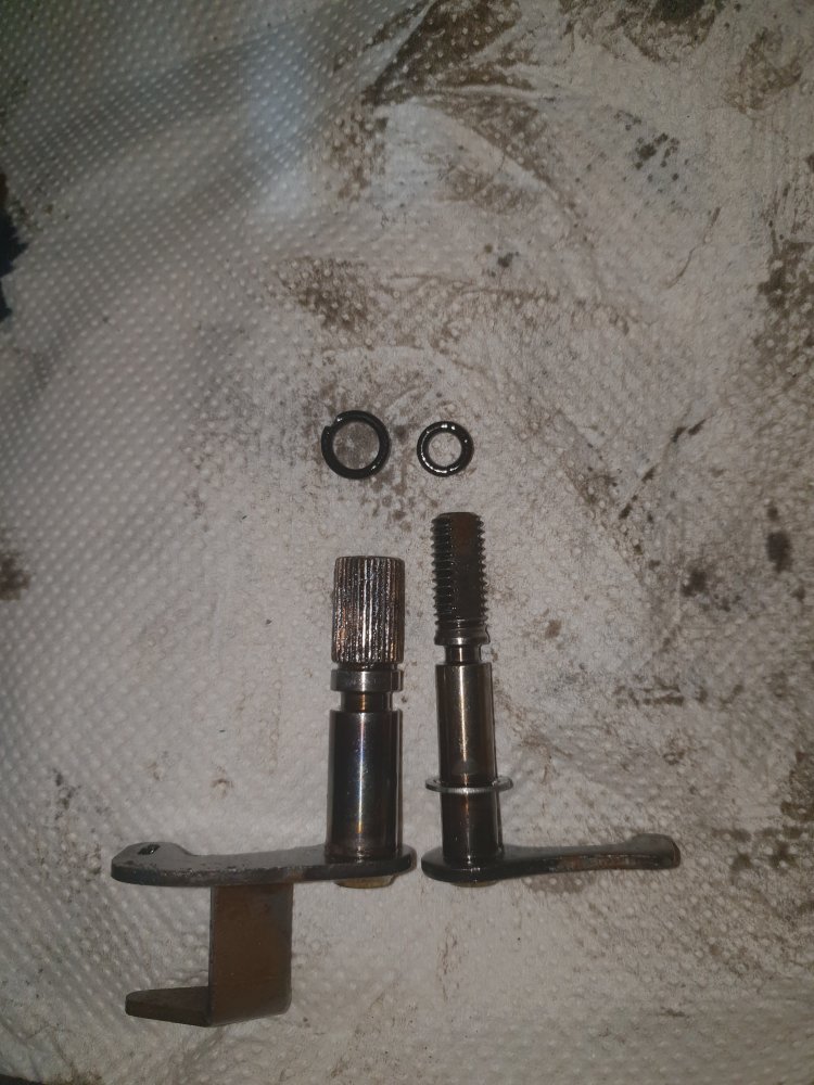

8. O-ringer skiftes
9. Ny pakning på timing-dekselet. Brukte locktite pakningssement for å sikre at det blir helt tett, over lengde tid. Gammel pakning fjernes med plastskrape, ikke kniv!
Alt montert og har nå kjørt vel 30 timer med motoren, ikke er dråpe olje..
