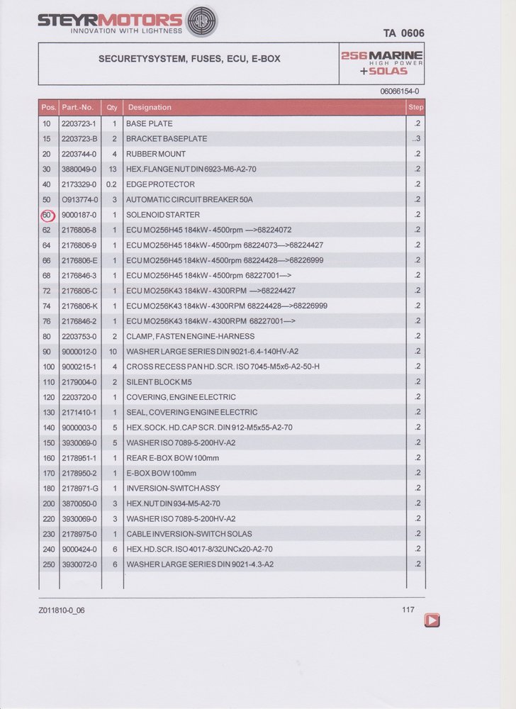

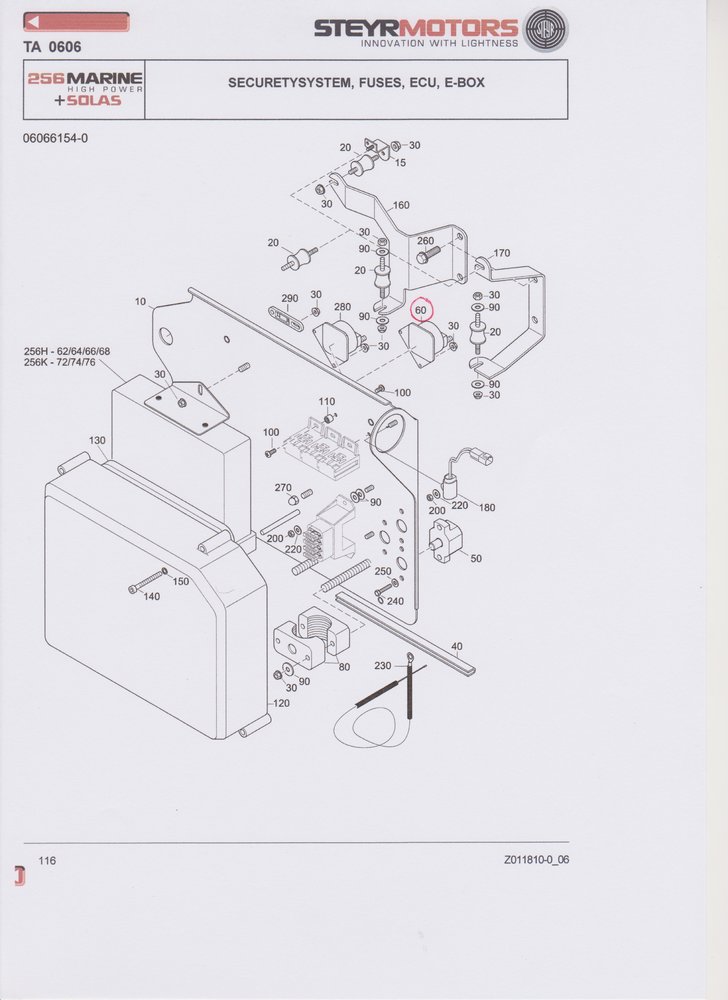

Samme problemet hadde vi på mob-båten på Hod plattformen. Ved startforsøk så hørtes et tydelig klikk. Elektrikeren feilsøkte og kom frem til at det var brudd i rele i startmotoren. Startbatteriet ble sjekket og var fulladet. Vi skiftet ut startmotoren 2 ganger i løpet av 18 måneder men problemet kom tilbake . Problemet viste seg å være et defekt rele med betegnelse solenoid starter. Se vedlagte tegninger . Releet har pos nr 60
