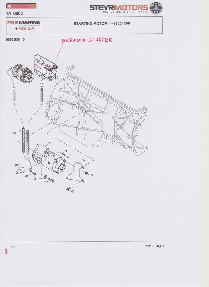

Skulle forundre meg mye om ikke den delen som er merket med 10,ikke er et startinnslag, som x10an skriver.

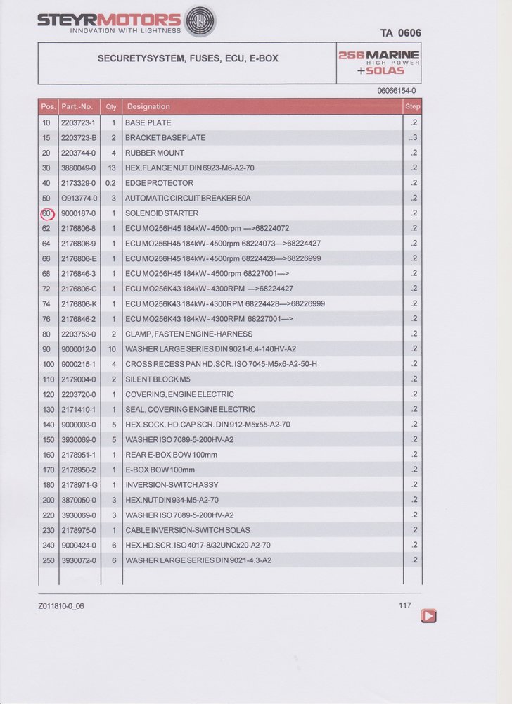

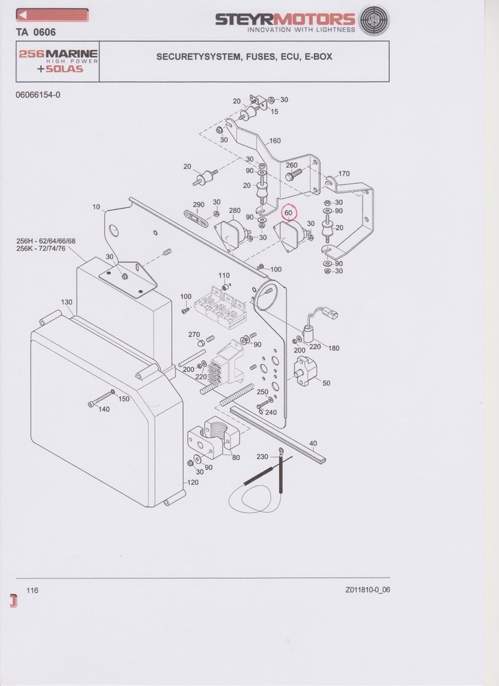

Ludolf H skrev 1 time siden:
Den dingsen som har partnr 60 heter solenoid starter
En solenoid er i utgangspunktet en dings der en spole, i egenskap av å være en elektromagnet, gjør om elektrisk energi til mekanisk energi (les: bevegelse), slik for eksempel et startmotor-innslag gjør. Del nummer 60 er nok bare et relě, selv om Steyr velger å kalle det noe annet.
Ikke det at det egentlig er direkte galt å kalle et relě for en solenoid, men i akkurat denne sammenhengen vil det etter min mening være riktig å skille mer tydelig på dette reléet for styrestrømmen og selve innslaget (som også inneholder en strømbryter for hovedstrømmen).

X10an skrev On 6.1.2019 at 2.33:
Hvordan funker dette? Er det den biten som sender signal fra tenning til startmotor? Lurer bare for å utelukke alle mulige feil! Klarte uheldigvis og å få denne ebox plata  på startern under kinning, jordingskabler brant opp. Koblet opp dette, starter går men resten av el. Er dødt, funderer på om hjernen har fått en støyt men vet ikke
Jacop skrev Just now:
Dingsen med delenummer 60 på delebildet, er rett og slett en forsterker for signalet fra tenningslåsen. Den gjør at tenningslåsen (med tilhørende ledningsnett) slipper å ta seg av den relativt høye strømmen som kreves for at startsolenoiden (klumpen på startmotoren) skal slå inn.
