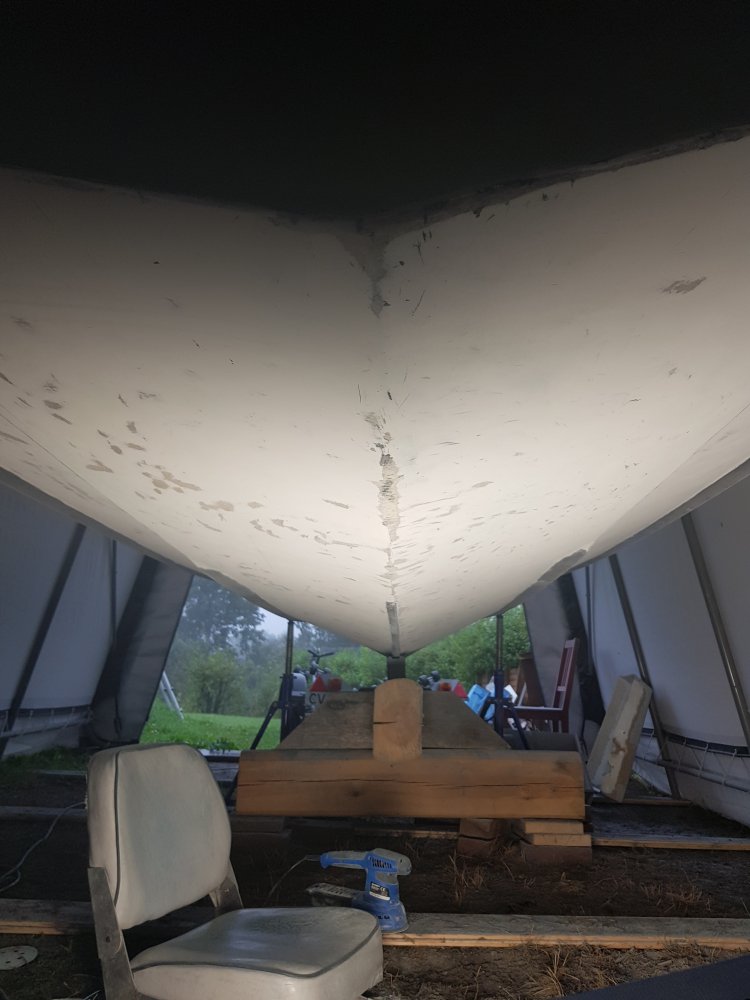

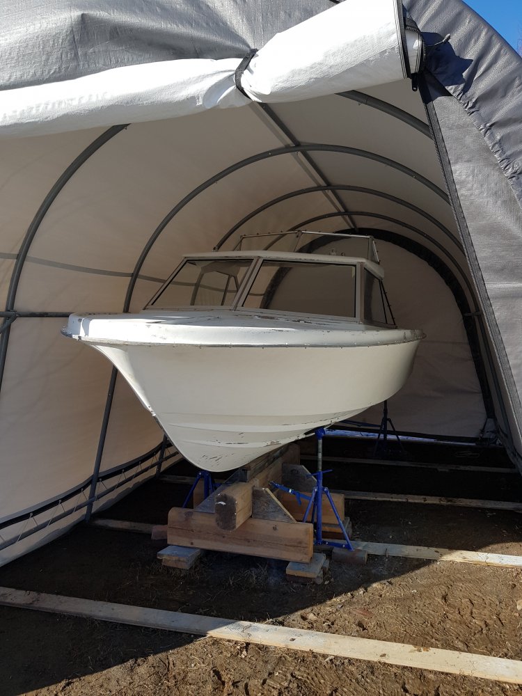

Har nå begynt så vidt med å fjerne bunnstoffet, men fyyy så det kommer til å ta lang tid. Har fått en del i øyne og overalt, så jeg får finne meg bedre verneutstyr.. :P Bruker nå 50 grit, men skal hoppe over til 40 ellers så blir det kanskje en måned med arbeid haha. Hvis dere har noe bra verneutstyr for øyne så vil jeg gjerne ta imot tips :)
Bare spør av uvitenhet og for å lære, men hvorfor må du fjerne alt bunnstoff og primer? Ser flere med prosjekter her på forumet gjør det... Jeg skrapte og pusset ned ujevnheter bare før nytt bunnstoff. Tok ikke bort primer. Så på det å fjerne alt og lakkkere og prime på nytt som en tilnærmet umulig oppgave uten å enten kjøpe utsyr som er egnet eller sette bort jobben.
Hvilken forskjell oppnår du med å fjerne alt og prime på nytt og så nytt bunnstoff, kontra å slipe ned ujevnheter og kun legge på nytt bunnstoff? Er det kanskje fordi båten en gammel og du ønsker å sjekke tilstanden eller vil du oppnå bedre sjøegenskaper?
Er det fullt av småsår som er malt over så er det nok kjekt å få bort det meste.  Ellers ville jeg nok vurdert å bare slipt vekk ujevnheter
noen tips til skraping / bunnstoffjerning her:
Egentlig så gjør jeg det for å oppnå så fint som mulig resultat. Jeg vil nemlig ikke ha på bunnstoff i det hele tatt og jeg tenkte det ville bli best resultat ved å bare gjøre alt med samme farge og primer :) Kan også reparere evnt ujevnheter nå. Så det jeg egentlig vil oppnå til slutt er en strøken som mulig båt :P. Dette prosjektet kommer uansett til å ta lengre tid enn jeg tenkte meg, så hvorfor ikke gjøre alt når man er i gang :)

i midten har jeg sett et svakt punkt der hvor metallstripen ikke dekker. Så jeg kommer nok til å legge på noen lag med 600gr for å være sikker.
Har sett flere''hull'' i skroget, kan dette være plastpest? kommer uansett til å tette så mange jeg ser med epoxy sparkel :)

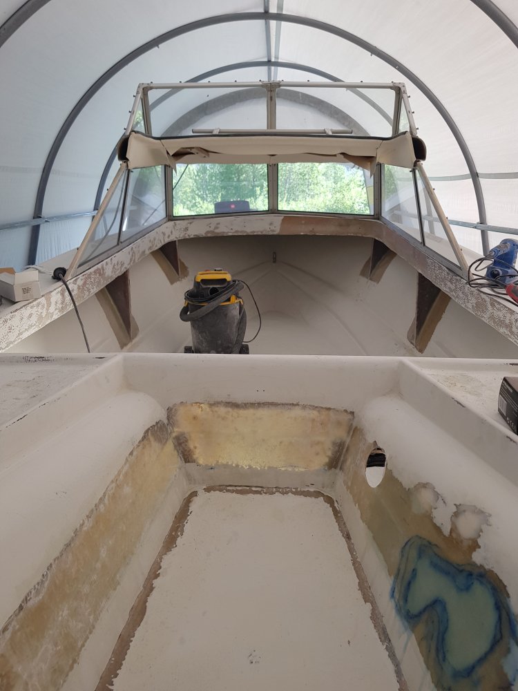

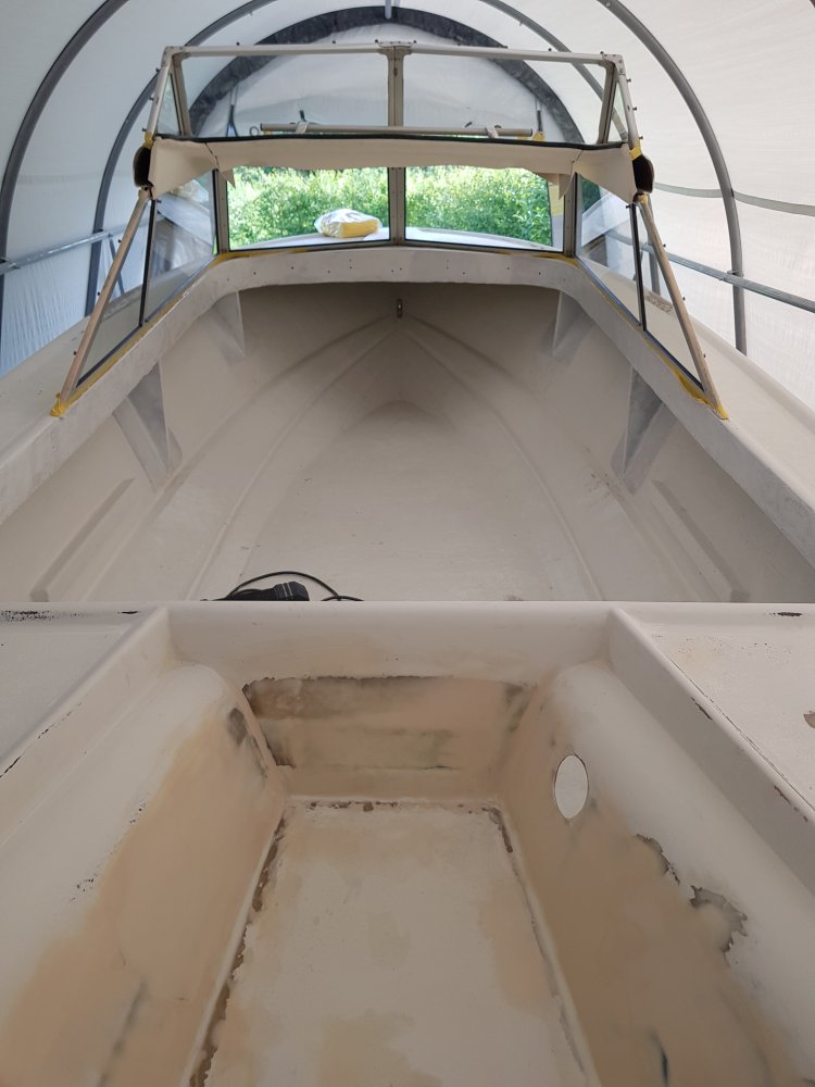

Har kommet godt i gang :)

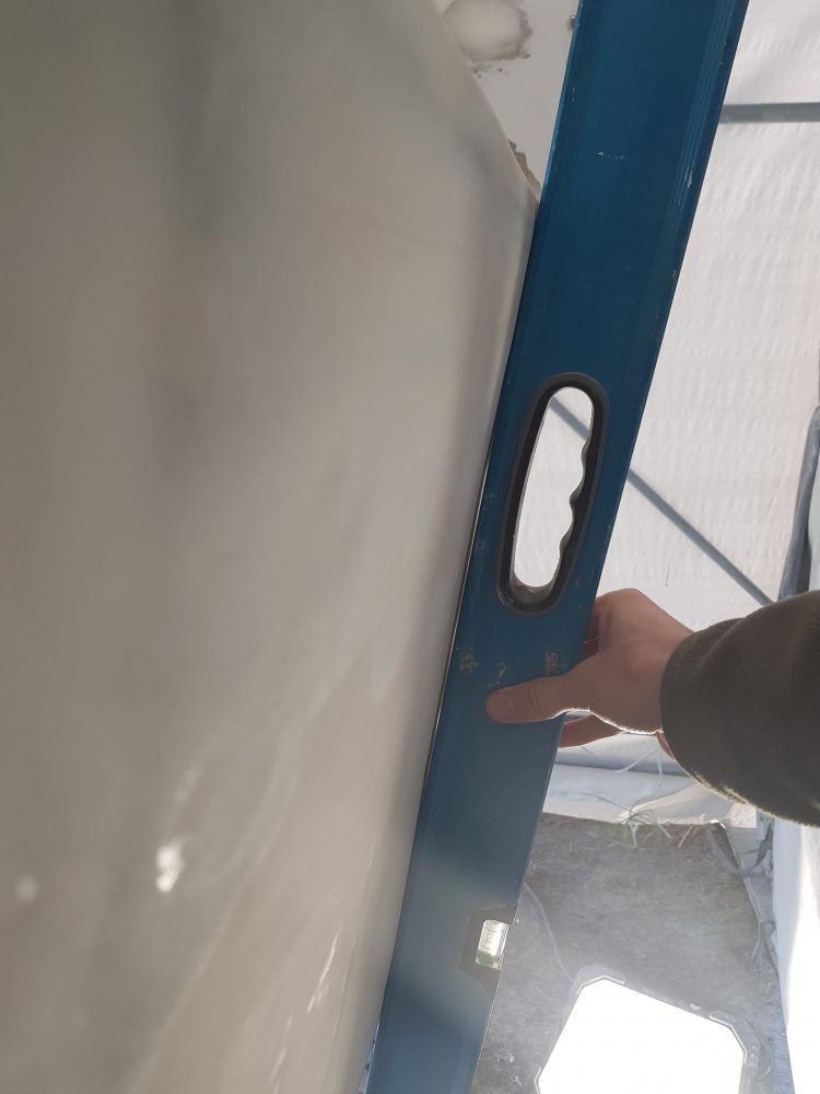

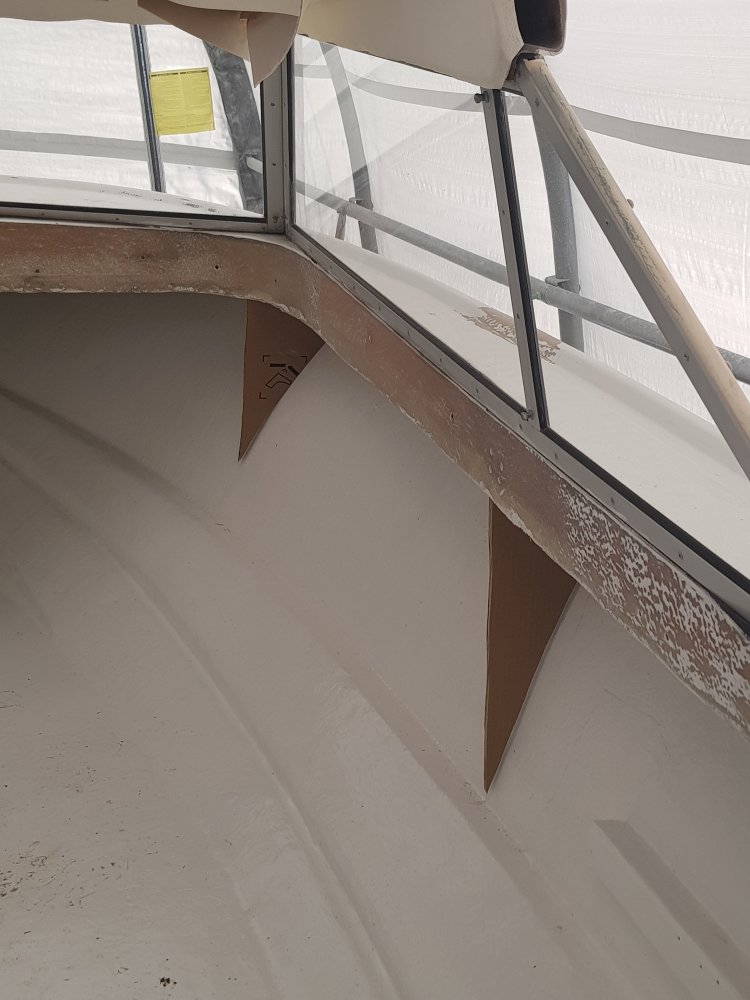

Jeg fant ut at når jeg gikk på kanten av båten så var det endel flex i dekket, dette likte jeg ikke. Så jeg laget 4 forsterkinger under.
Da jeg fikk glasset inn de støttene, hørte eller så jeg ingen flex lenger da jeg gikk på den. Heldigvis! så nå virker det veldig solid!

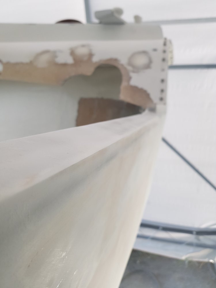

Har også støpt inn motorbrønnen endelig :)

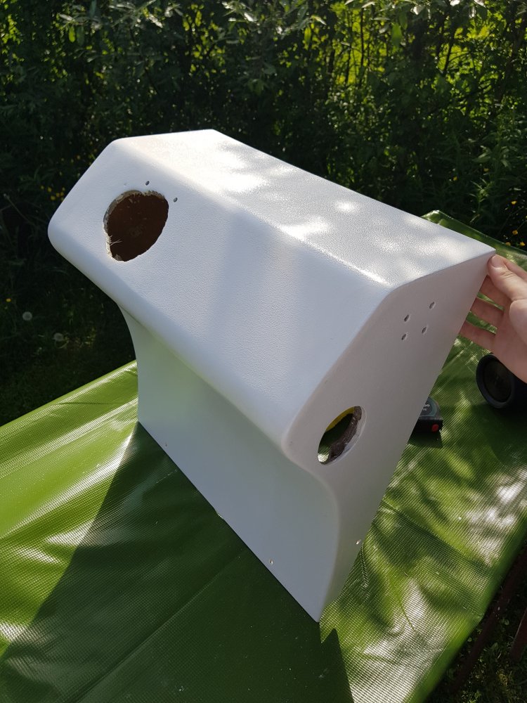

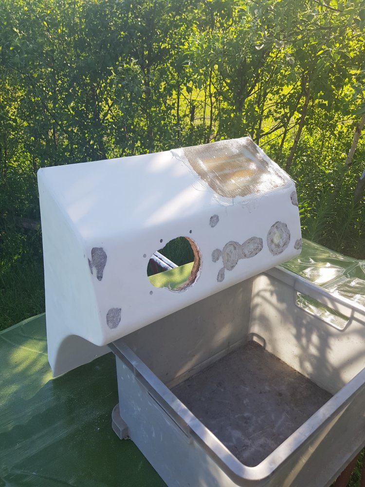

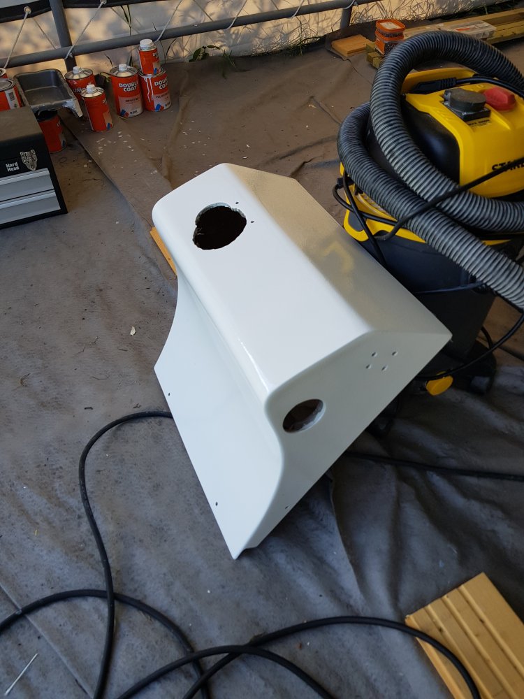

Konsollen har jeg tettet alle gamle hull og glasset over :)
Nå skal jeg lage alt pent og klar til primer!

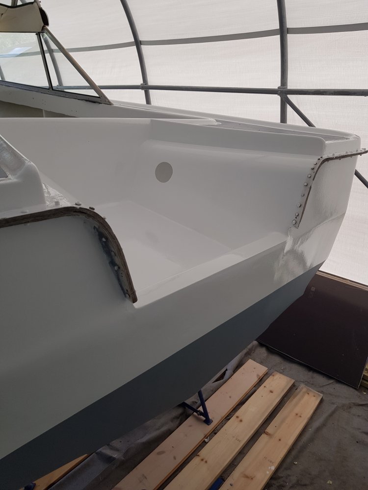

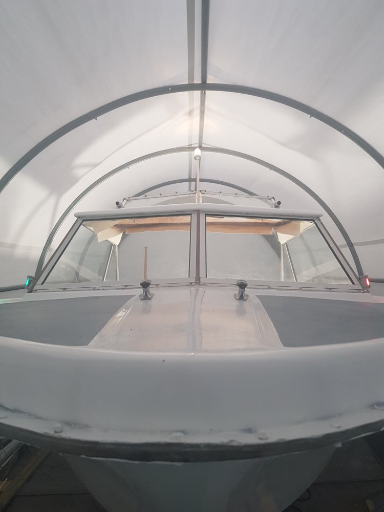

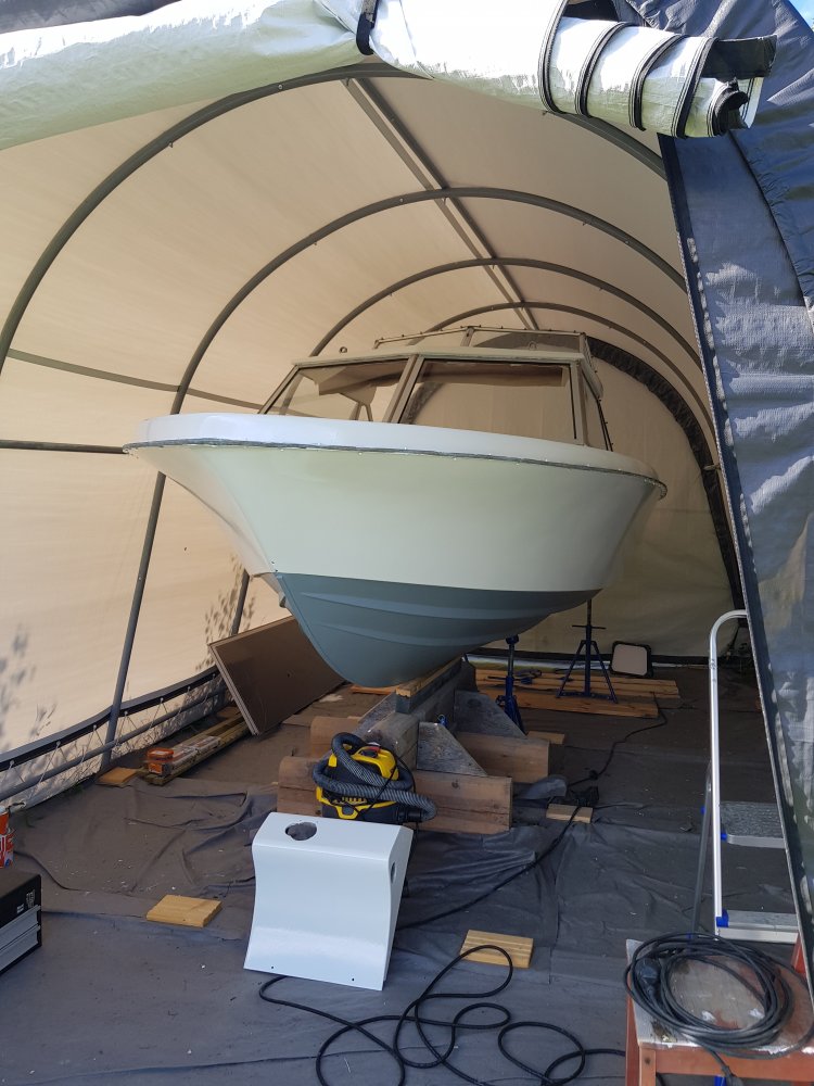

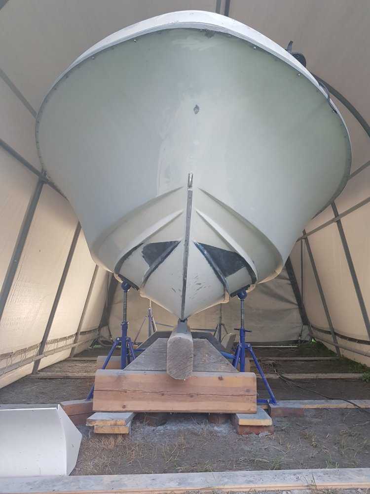

Har blitt ferdig med all maling etc. Båten er endelig klar for gjenoppbygging!
All maling er 2komp fra dycas.no
Primeren er lagt på 2x og under vannlinjen har blitt lagt 5 lag. (epoxy primer)
Jeg måtte egentlig bruke hvit primer der jeg har lakkert, fordi da hadde det vært mindre gjennomvisning av grå fargen.
Så jeg har lakkert alt med 2komp lakk 4 lag. Nå er det lite til ingen syn av primeren under lakken.
Har rullet alt, det ble noe vanskelig med lakken da rullen fort ble ødelagt og måtte bytte rulle ofte. Dette førte til noen skum biter i lakken, men jeg er ingen ekspert heller. Får si meg fornøyd med resultatet :)
Ser mye bedre ut nå enn den gjorde før ihvertfall (sterkere også)

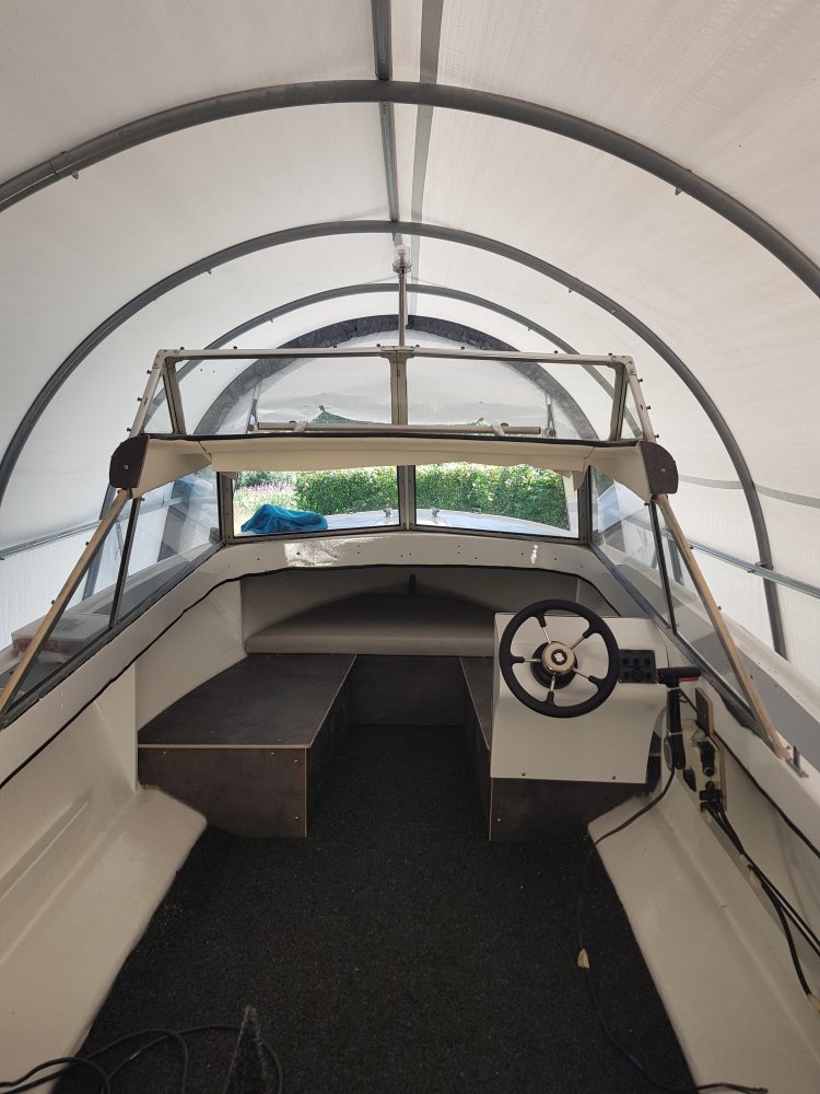

Har kjøpt inn treverk for bygging av nytt innredning, så skal begynne med det så fort det lar seg gjøre :)
