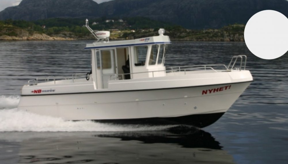

Bobb1 Svart 2.Mai.2019 Emnestarter Del på Facebook Svart 2.Mai.2019 Mekling er fin, men det begynner å bli stort med 27 fot. Da må det en alvorlig motorisering til. Gelcoaten på den windyen var grei, det ser ut som skroget har vært lakket en gang og er halvveis nedslipt nå. Men det skal lakkes uansett hva jeg går for så det tar jeg ikke så tungt. Ellers var nesten hele innredningen fjernet innvendig, så da slipper jeg jo den jobben. Akterspeilet var dårlig, men det må jo bygges om uansett. Fiske er garn, teiner og line. Jeg har jo også tenkt litt på å sette på er styrehus og få norges raskeste sjark:) på NB fabrikken kan man få kjøpt et ferdig styrehus. Det er jo absolutt fint å ha et sted å sette seg inn når det snør sidelengs på sjøen. Sitér dette innlegget Link to post Share on other sites More sharing options...
