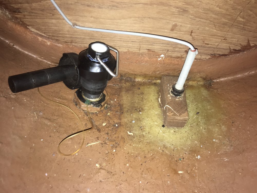

Peter- Svart 5.Mai.2019 Emnestarter Link til dette innlegget Svart 5.Mai.2019 (redigert) Nu fik jeg gået igennem en masse i dag og har lidt mere styr på det.... men hvad er dette (se billede)? Sidder helt foran i båden... ligner noget jeg kan bruge til at sænke båden med skulle jeg ligge den på kirkegården/graveyard.... ? mvh, Peter Redigert 5.Mai.2019 av Peter- (see edit history) Sitér dette innlegget Link to post
Sjeldenutpå Svart 5.Mai.2019 Link til dette innlegget Svart 5.Mai.2019 Kanskje ein gjennomføring for giver til dybdemåler Sitér dette innlegget Yanmar 6LYA-STP 340hk Link to post

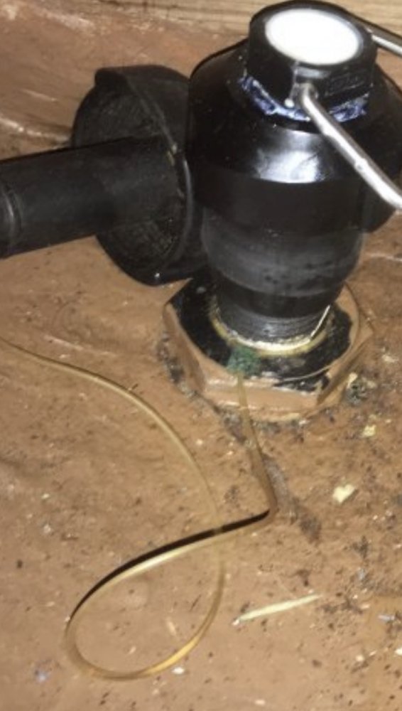

Hakkannen Svart 5.Mai.2019 Link til dette innlegget Svart 5.Mai.2019 Den til hvite høyre ser ut som dybdemåler, den svarte til venstre er gjerne logg/fartsmåler? Har en lignende selv, den er laget slik at man kan åpne den og nappe opp loggen (i en rasende fart) mens båten ligger på sjøen. Etter noen måneder på sjøen gror logghjulet igjen, da kan det være greit å få rengjort dette uten å måtte ta båten opp på slipp. Før båten synker (ja, det vil stå en god vannstråle opp) stapper du i pluggen som ligger løst på siden der. Ville nok ha ventet med å prøve dette til første gangen du har båten på land, da kan du se hvordan det fungerer i ro og mak uten å være redd for å gå ned. Sitér dette innlegget Link to post
aleksbe Svart 5.Mai.2019 Link til dette innlegget Svart 5.Mai.2019 Hakkannen skrev 20 minutter siden: Har en lignende selv, den er laget slik at man kan åpne den og nappe opp loggen (i en rasende fart) mens båten ligger på sjøen. Etter noen måneder på sjøen gror logghjulet igjen, da kan det være greit å få rengjort dette uten å måtte ta båten opp på slipp. Før båten synker (ja, det vil stå en god vannstråle opp) stapper du i pluggen som ligger løst på siden der. Ville nok ha ventet med å prøve dette til første gangen du har båten på land, da kan du se hvordan det fungerer i ro og mak uten å være redd for å gå ned. Patrick Laine (Youtube) forklarar her korleis prosessen ser ut i denne filmen. (Dersom det er likt) Sitér dette innlegget Link to post
Gunga Din Svart 5.Mai.2019 Link til dette innlegget Svart 5.Mai.2019 Hvis du skall skifte til blindpluggen/logg-giveren...så enten litt 'grease' på den (eller Zalo) funker begge….da blir det enklere å få i den ! men som Hakkanen skriver, vent tils båten står på land, förste gangen. ett trikk, hvis loggen helt plutselig legger av, da har det med stor sannsynlighet bare fastnet sjøgress eller noe enkelt, da trenger du ikke å trekke opp den.....da kan du teste rep-trikket....du går fram i føren tar med deg en line 10-12mm, der du holder en ende i hver sin hånd, strammer litt og later båten seile over linen, tils den passert loggen, da slipper du den ene hånden dette kan du bare gjøre da du seiler !! Det burde ha gått en kabel/ledning fra loggiveren…...eller er det en blindplugg som reden sitter der? Sitér dette innlegget S/Y Gunga Din Link to post
Hakkannen Svart 5.Mai.2019 Link til dette innlegget Svart 5.Mai.2019 Tok meg den friheten å ta et skjermbilde med noe forstørring. Det kan se ut som det går en ledning fra loggiveren ja? Sitér dette innlegget Link to post
