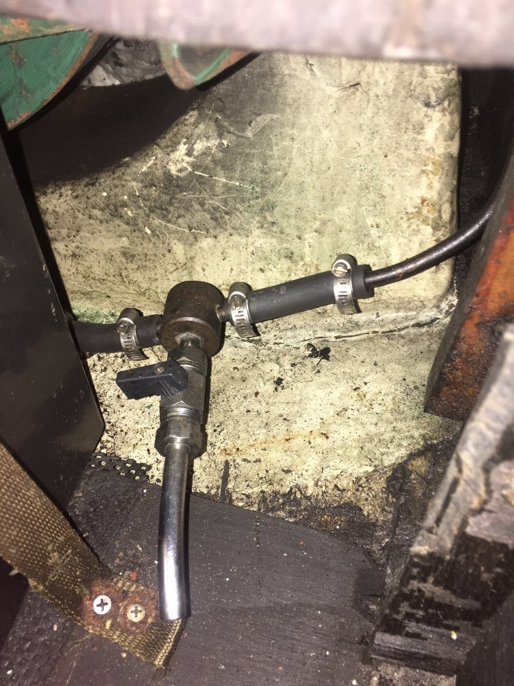

En anden ting er at jeg ville skifte diesel filter, men jeg kan simpelthen ikke finde kranen til at lukke for diesel. Det eneste jeg kan finde på diesel røret er dette (se billede), som ligner en slags tappe kran aner ikke hvorfor de har denne...

Den rare tappekranen er nok for å kunne tappe av for å sjekke for vann I dieselen.
God ide Index, sådan en skal jeg købe og synes min slage er af god kvalitet så den burde kunne klare at blive klemt... + det er jo egentlig også et fantastisk redskab skulle noget begynde at lække og man ikke kan finde kranen.

Index, jeg har købt denne vand separator som jeg vil installere istedet da bunden på den jeg har nu ikke kan tømmes for vand (den lille plastik skrue er nemlig knækket):
Se link her...
Jeg tænke at måske jeg skulle installere en kuleventil så jeg har det... noget jeg bør tænker over eller kan jeg købe hvilken som helst kuleventil i Biltema? Fx denne: https://www.biltema.no/bygg/vvs/ventiler/kuleventil-2000034403

De plastikkskruene der tåler ikke bruk. Men når det er sagt så ser det ut til å være plast på kinafilteret ditt også, så det er ikke sikkert det er bedre. Vær obs på at et slikt filter med plastkopp ikke kan stå I motorrom. Ved en evt brann smelter det og dieselen flyter fritt.
En kuleventil er nok lurt ja. Jeg har nåleventil hos meg, men den står forferdelig tungvint til under tanken. Så en kuleventil rett foran filteret hadde vært bedre på alle vis.

Det er en god pointe med brand det havde jeg slet ikke tænkt på! Filteret som er i båden nu er monteret ret ved motoren. Det er sikkert muligt at købe en metal skrue der passer tror du ikke?
Er nåleventil mere sikkert end kuleventil - eller er der ingen forskel?
Jeg vet at enkelte har gjenget opp hullet til 1/8" NPT og satt inn en kuleventil I stedet for plastskruen. Ganske enkelt og greit.
Sikkerheten er vel den samme, jeg vil tro at årsaken til nåleventil hos mer er plassen. Det er trangt under der....
God ide Index! Tusinde takk...
