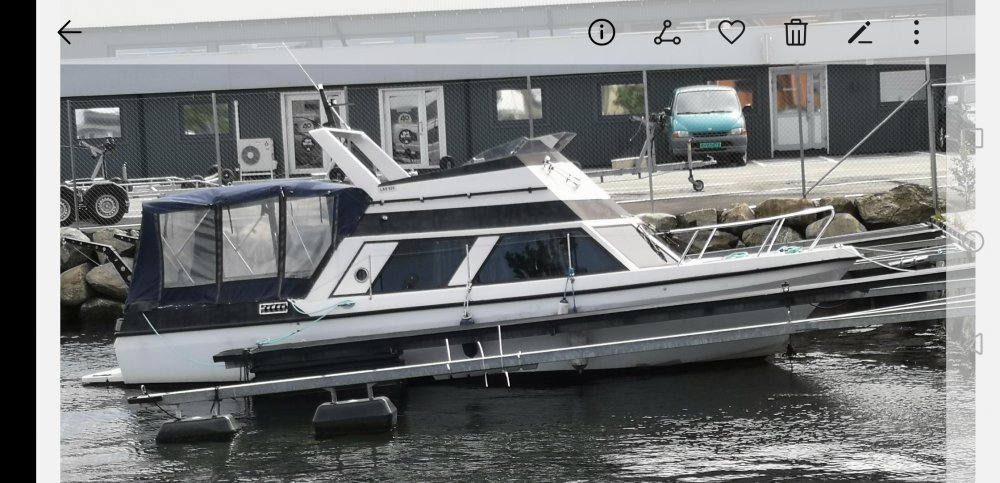

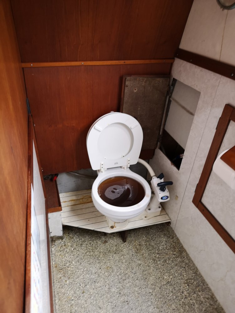

Hei. Jeg er helt grønn ang. Båt..   men har kjøpt en Summer Dream 28 fot med flybridge.   Har funnet ut av mye, men ikke alt. Selger var utenlandsk, og er ikke tilgjengelig.   Dassen i båten fylles med vann. Det er Jabsco med manuell pumpe...   men den fylles nesten til randen av vann i løpet av en time. Virker som om det fylles tilsvarende nivå på havet....så er litt skummelt..    noen forslag?   Har også fått med helt ny kartplotter...Garmin Echomap 72sw, men det funker dårlig

Når det gjelder dassen så må både pumpestempel og vender på jabsco være i stengt posisjon. Det er viktig. Ellers kan de trekke inn vann.

Når toalettet er montert under vannlinjen, så skal inntaket ha en bue, vannlås, som går over vannlinjen.
https://images.app.goo.gl/Ftp5iDY1r4mXEFvGA
På nevnte bildet er det utløpet som har en bue over vannlinjen. For at den skal effekt, må den være utstyrt med antihevertventil, slik bildet viser. Hensikten er å unngå heverteffekt slik at vann trekkes inn i toalettet fra utløpet. Dersom dette monteres på innløpet, vil pumpen bare suge inn luft, ikke vann.
En vannlås er omtrent det motsatte, en bue nedover der det blir stående vann slik at luft ikke kan passere forbi.

I manualen her, så er det kapitel på hvordan montere når dassen står under vannlinjen.

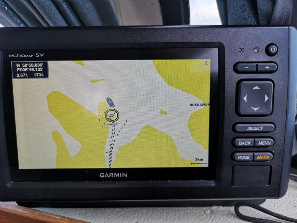

Her er noen bilder..... Det fulgte med helt ny kartplotter, men må si jeg er skuffet.  Får ingen annen informasjon en man ser på bildet.... så må bruke mobiltelefon til å navigere.

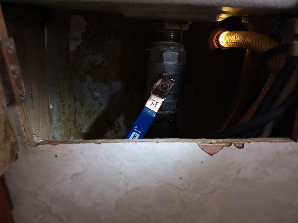

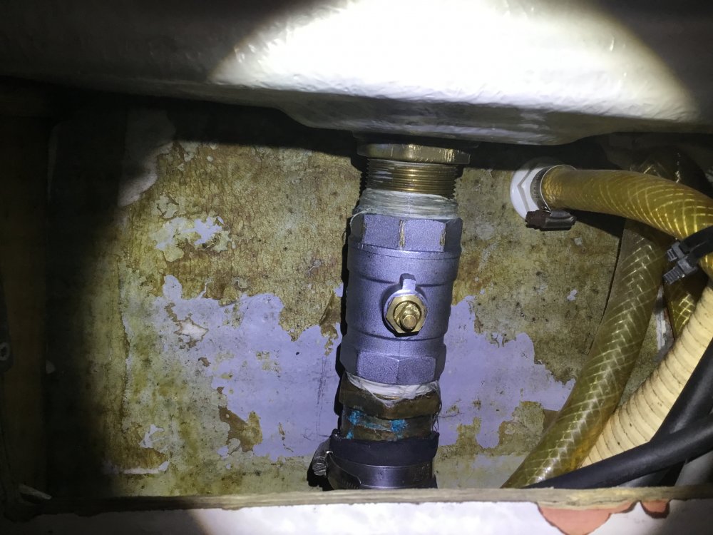

Det er også bilde av dassen... og septik i luka ved siden.... men kan ikke se noen lufting...

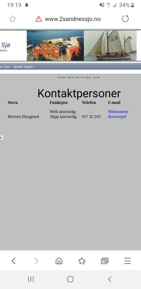

Jeg skulle også hatt båten opp på slipp og ordna alt under..... Den er sannsynligvis veldig overgrodd.   Dårlig respons på ror også...   Men vet ikke hvor jeg kan få den på slipp ganske raskt.  Man må jo være medlem i forening, og sette seg opp på liste og slikt.   Hvis noen har tips, så holder jeg til i Sandnes..  -og er også på utkikk etter en rimelig seilmaker som kan sy sømmene i kalesjen og litt lapping...
Det der er ikke sjøvann (dessverre).
Dette brune vannet kommer fra septiktanken. Sjøvann er ganske reint.
Altså, du har lekkasje fra tanken og tilbake til dass.

Her mistenker jeg tett lufting, slik at tanken står med trykk, og innholdet blir trykt i retur til dass.
Når du pumper ut av dass, er det tungt å pumpe?
Tanken må tømmes.
 Kan bli vanskelig hvis lufting er tett. Tøm det du klarer (du får isåfall vakuum på tanken hvis tett lufting)
Deretter må lufting ordnes. (kan tettes av dasspapir og dritt hvis full tank.)
Så kan tanken tømmes ordentlig, når luftingen er i orden.
Deretter kan du pumpe inn masse reint sjøvann i tanken (via dass)
Så se om det renner tilbake igjen i dass. (får nok noe brunfarge fra tanken)
Hvis det gjør det, bytt jokerventil (rar gummidings, disse varer ikke evig. For lengre levetid, la det stå noen cm vann (iblandet aquacem, fryseveske på vinteren) i dass, slik at jokerventilen ikke tørker ut)

Farten varierer veldig på SummerDream, de er bygget  med forskjellig skrogtykkelse og dermed vekt (antagelig er de tidlige modellene solid overdimensjonert og så har de fintrimmet konstruksjonen etterhvert). Hele båten har jo en skags dråpefasong og det gir nok ikke det største fartspotensialet men en ganske grei båt på mange måter.
Jeg hadde en med 250 hk og fikk 19 knop men jeg har sett brosjyre der de påstår 19 knop med 135 hk.

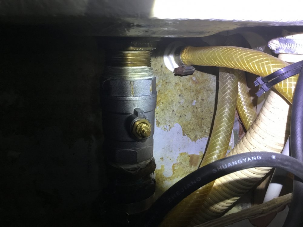

Ja, på dass stinker det piss.som man ser på bildet ved dassen, i luka, så står det en stor kuleventil fra Biltema.  Den står bokstavelig, og rikker seg ikke. Halvåpne.   Vet at man bør bruke nytt papir, og ikke resirkulert.  Det må løse seg opp.    Når det gjelder farten, så er jeg som sagt grønn, men fant et par knapper på dashbordet som fikk litt fart på båten... Det er visstnok sånne flaps bak under badeplattformen.  Og de skal visst helst ikke peke rett nedover... skal ut å prøve den straks..   jeg dro opp ankeret også, som lå å slepte etter i akterenden.  Men det er 5-6-7 cm tykk pels på skroget, så det hjelper nok å då det bort.
1) Jeg tok båten opp på speiderslippen, uten å være medlem.
2) Kan det skapes trykk i septiktanken, dersom tømmeventilen fra septiktank til sjø står åpen? Det skjedde hos meg - da kom ikke vann opp i toalettet, men det ble sånn trykk fra sjøsiden at lokket på septiktanken ikke holdt unna - og sjøvann/septik lakk ut i kjølsvinet..

og.... nummer fire, det bildet med dassen tok fra meg nattesøvnen... Skal ikke mye "motion in the ocean" før det der går riktig gale... :diving:
Nå fikk jeg kirka opp ventilen fra septiktanken, så nå står den i åpen posisjon.  Forstår ikke helt det systemet.  Når ventilen står åpen, så skal vel alt fra toalettet renne ut, og septiktanken være tom?
Jeg ble så forbanna på den Garminplotteren at jeg solgte den.  Skal heller bruke et system på PC. Har en kompis i Honningsvåg som er skipper på fiskebåt, og han hadde program til meg som var mye bedre enn Garmin.
Og, takk for tipset med sjøspeideren. Skal få båten opp i morgen :-).
