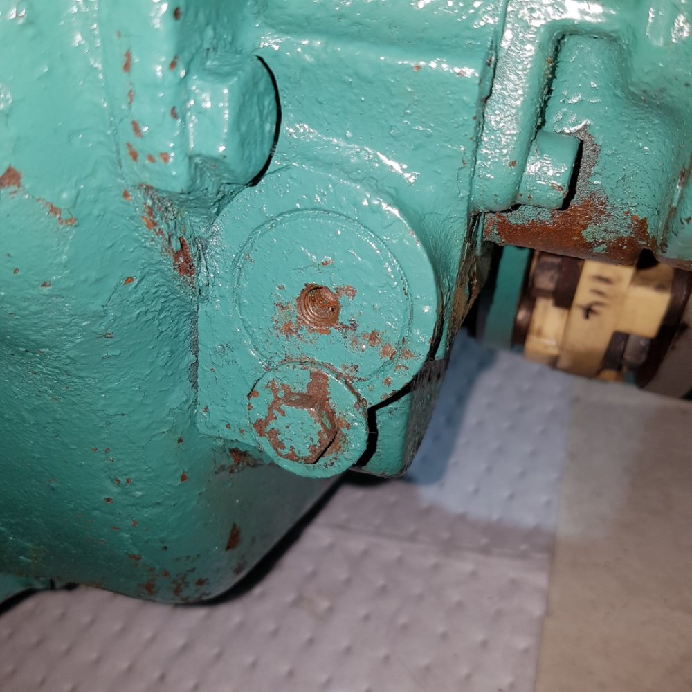

BOBO II Svart 1.Juli.2019 Emnestarter Link til dette innlegget Svart 1.Juli.2019 mateco skrev 4 minutter siden: Huffa meg! Her har det vært krefter i sving ! Jeg formoder at dette er en forsikringssak. I den forbindelse så mener jeg at det kan være lurt å drenere en skvett av gir-oljen for å sjekke evt. misfarging eller metallpartikler. Evt. gear-havari, eller skade som senere kan føre til havari, er jo en direkte følgeskade av samme hendelse, Bare for å være på den sikre siden! Mateco det er planlagt har også bestilt ny 30 olje fra Nautic handel men den kommer ikke,, har snart ventet i 1 og 1/2 mnd på den fordømte olja men byttet blir den uansett om jeg må ut og få tak i den andre steder. prøvde meg i helgen på og ta ut silen men den satt dønn fast. Noen som har et forslag, tørr ikke bryte for mye på deksel vet det er litt vanskelig å få tak i til mine Twind Disk 507..har skrudd in skruen til skiva men tørr ikke bryte for mye Sitér dette innlegget 1986 mod: GH-16 70HK Eivinrude. 1985 Draco 21 VP 165 hk. 1987 Paramount 21 225 Hk Johnsen. Fjord 24 Weekender VP 170HK. 1986 Windy 27 CC VP 2x 260HK. 1987Windy 9800 VP 2x260HK. 1991 mod Princess 45 fly 2xTAMD 71B. Storebro 465 Biscay. 2xTamd 74 P_B Windy 9800 Targa 1987mod 2*AQ271C 270HK. Fairline 31 Targa 1996 mod 2xAD41P Link to post

mateco Svart 1.Juli.2019 Link til dette innlegget Svart 1.Juli.2019 Bergstad skrev for 2 timer siden: Mateco det er planlagt har også bestilt ny 30 olje fra Nautic handel men den kommer ikke,, har snart ventet i 1 og 1/2 mnd på den fordømte olja men byttet blir den uansett om jeg må ut og få tak i den andre steder. prøvde meg i helgen på og ta ut silen men den satt dønn fast. Noen som har et forslag, tørr ikke bryte for mye på deksel vet det er litt vanskelig å få tak i til mine Twind Disk 507..har skrudd in skruen til skiva men tørr ikke bryte for mye Du kan prøve å montere en øyebolt med riktige gjenger for deretter å bruke en Glidehammer . For å drenere oljen så er det vel en egen drenerings plugg lengre nede på selve kassa? Sitér dette innlegget Jo mere man lærer jo mere kunnskap får man om hva man ikke vet !! Link to post

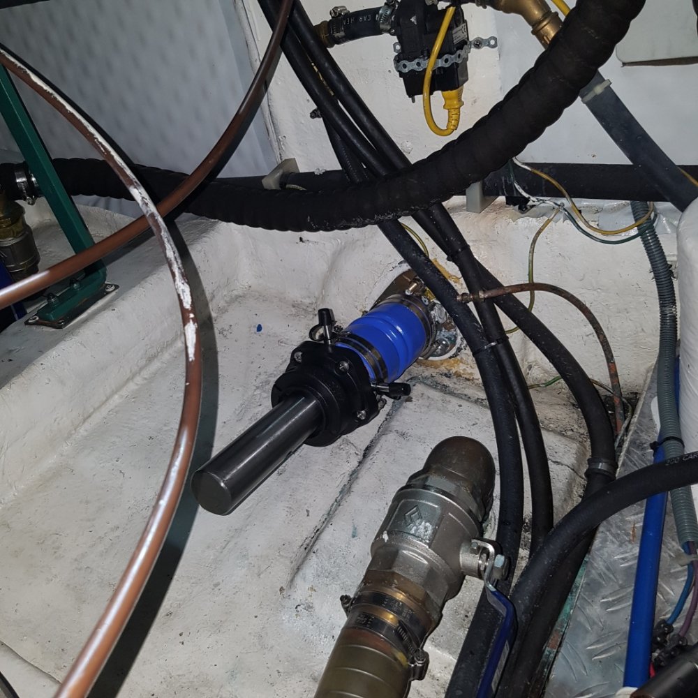

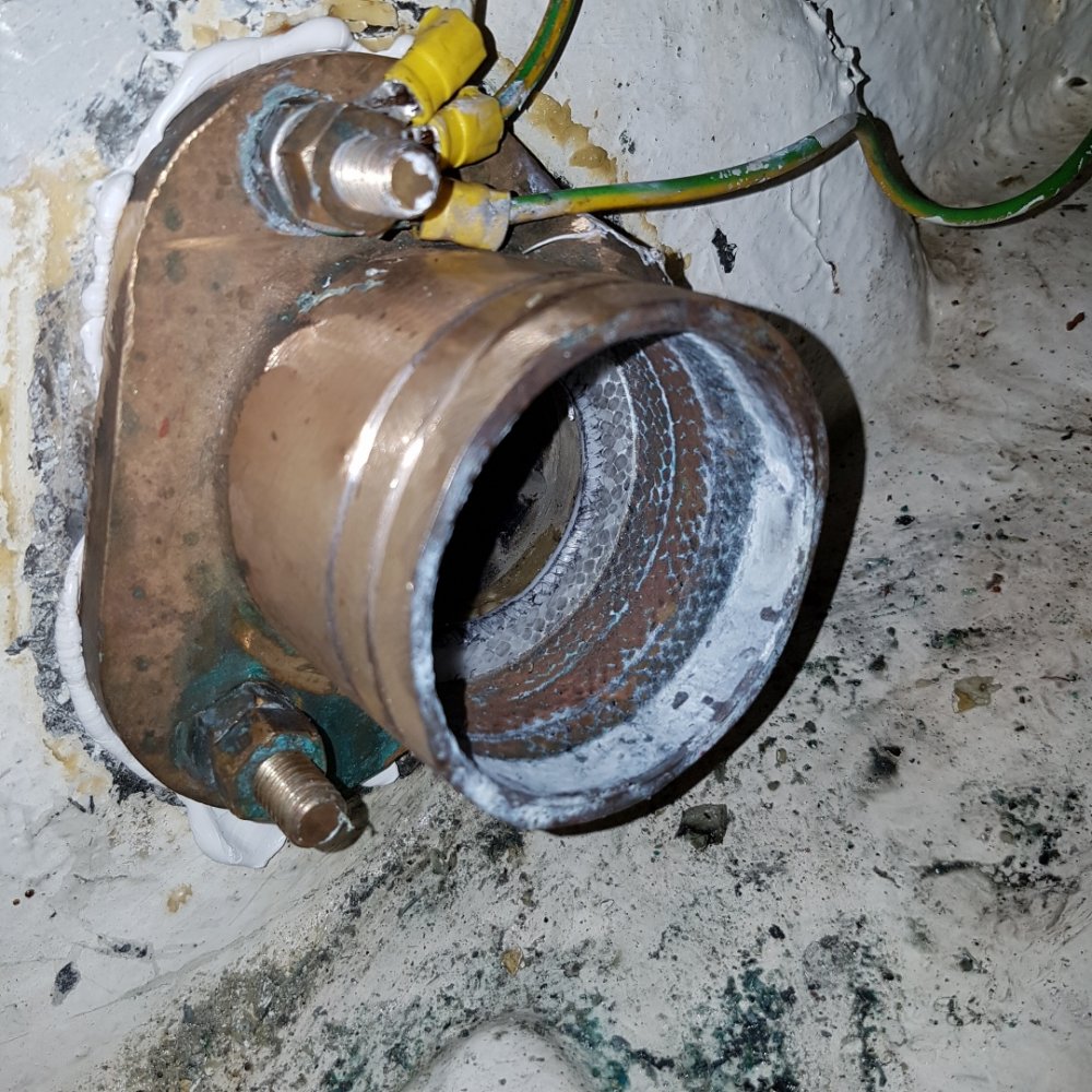

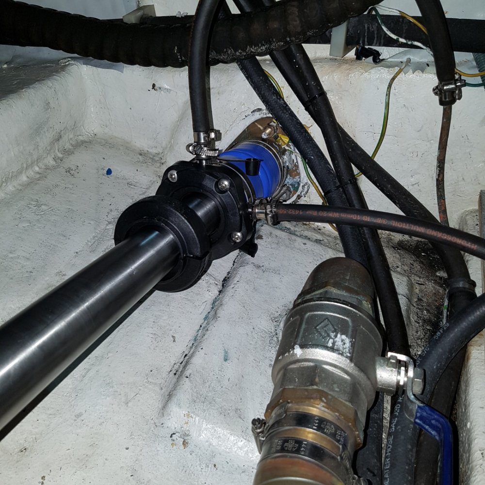

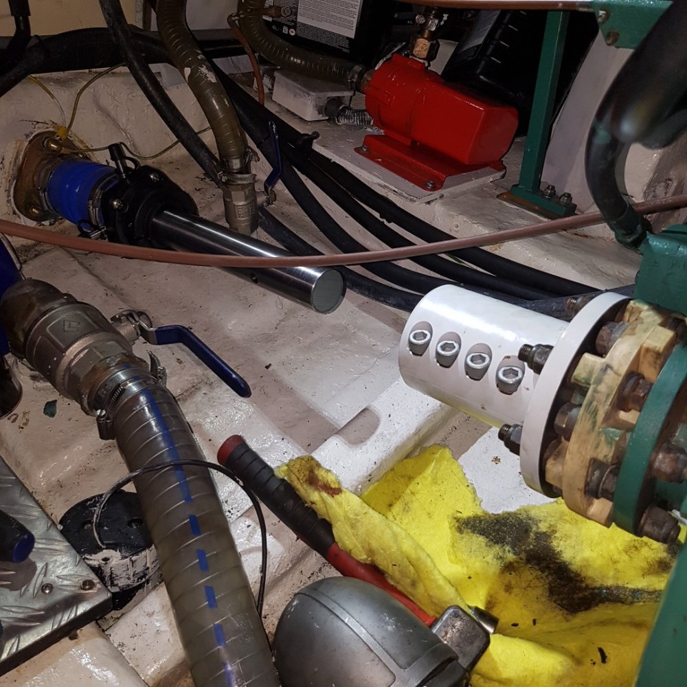

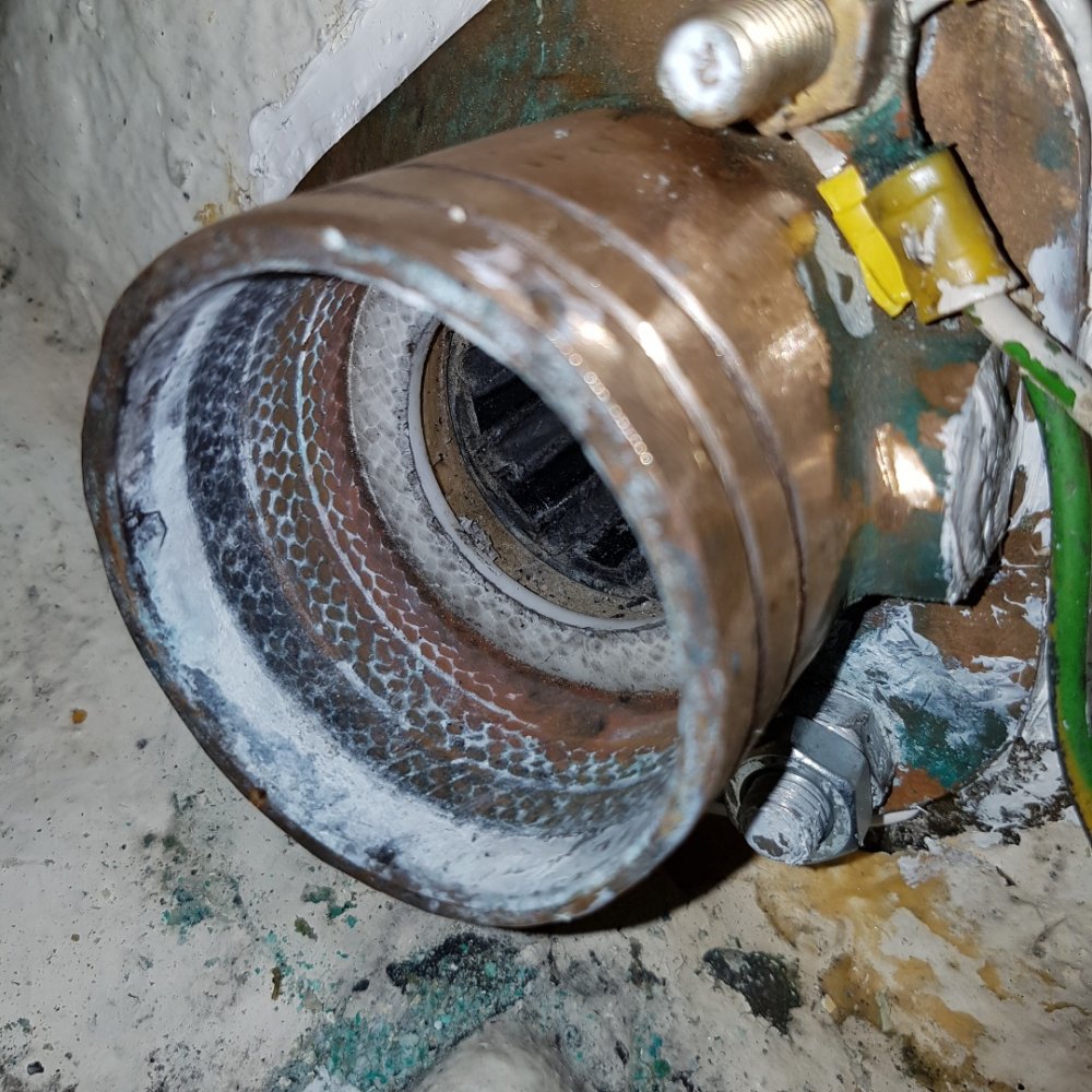

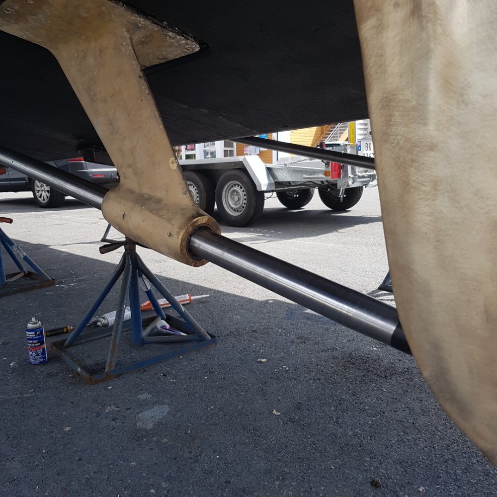

BOBO II Svart 5.Juli.2019 Emnestarter Link til dette innlegget Svart 5.Juli.2019 (redigert) Da var jeg på sjøen igjen og det holdt akkurat på tiden hos verkstede før de tok ferie. For at jeg skulle få båten på vannet igjen dro eier`n av verkstedet avgårde til til Sleipner torsdag morgen for å hente akslingene slik at båten kom på vannet til ferien. Super service fra Vollen Marineservice V/ Morten. Ingen andre hadde tid til å ta i båten på denne tiden, men der i gården har de en policy at vi tar i mot og står på for kundene som er i trøbbel. Ny akslingene på vei inn igjen men skifte av gear olje er også preventivt med tanke på at gear kan ha fått seg en smell. Noen dråper med olje ert tatt vare for analyse i tilfelle det har fått en skade samt at silene på giret ble inspisert for eventuelle spor av spon. Nye Tide pakkbokser montert. Det skal bli deilig å slippe alt vann drypp inn under kjøring samt justeringer på pakk boksen etter en lang tur. Som bilde viser så ser en at det er del svarte felter dette kommer fra teflon pakninger som gjorde at vanne ble svart. SB aksling på vei inn med ny pakkboks. BB aksel med ny klemflens Her er kjølingen på plass med overgang til BB pakkboks i tilfelle kjølingen fra en av motorene skulle gå tett. Har ikke sett dette i praksis før og tror ikke Volvo kondomet har en slik reserveløsning i tilfelle svikt. Fikk testet ut det nye systemet i går kveld ingen vibrasjoner ei heller noe lekkasje fra pakkboks Så da sier jeg meg fornøyd Får håpe den nye rederen blir like fornøyd. God sommer der ute til alle på forumet Redigert 5.Juli.2019 av Bergstad (see edit history) Sitér dette innlegget 1986 mod: GH-16 70HK Eivinrude. 1985 Draco 21 VP 165 hk. 1987 Paramount 21 225 Hk Johnsen. Fjord 24 Weekender VP 170HK. 1986 Windy 27 CC VP 2x 260HK. 1987Windy 9800 VP 2x260HK. 1991 mod Princess 45 fly 2xTAMD 71B. Storebro 465 Biscay. 2xTamd 74 P_B Windy 9800 Targa 1987mod 2*AQ271C 270HK. Fairline 31 Targa 1996 mod 2xAD41P Link to post
Roger jo Svart 5.Juli.2019 Link til dette innlegget Svart 5.Juli.2019 Takk for det og god sommer tilbake. Fin det ordnet seg så fort. men var det ikke snakk om å sjekke oppretting av motor? Sitér dette innlegget Kokekyndig maskinist kjent på kysten. Link to post
BOBO II Svart 5.Juli.2019 Emnestarter Link til dette innlegget Svart 5.Juli.2019 Oppretting av motorer ble gjort for 3 år siden. Når akslinger ble tatt ut sist uke ble ingen avik funnet i forhold til motor. Flensen ble justert og akslingen gikk rett inn. Etter en test tur ble alt kontrolert og sjekket med null i avik. Vel vel det kan tenkes at det må en kontroll og justering etter litt bruk. Sitér dette innlegget 1986 mod: GH-16 70HK Eivinrude. 1985 Draco 21 VP 165 hk. 1987 Paramount 21 225 Hk Johnsen. Fjord 24 Weekender VP 170HK. 1986 Windy 27 CC VP 2x 260HK. 1987Windy 9800 VP 2x260HK. 1991 mod Princess 45 fly 2xTAMD 71B. Storebro 465 Biscay. 2xTamd 74 P_B Windy 9800 Targa 1987mod 2*AQ271C 270HK. Fairline 31 Targa 1996 mod 2xAD41P Link to post
Roger jo Svart 5.Juli.2019 Link til dette innlegget Svart 5.Juli.2019 Da jeg monterte inn Centraflex kopling fikk jeg beskjed om å rette opp til max. 0.1 mm. helst mindre og det nytter ikke hvis ikke alt er på stell fra før.. og hvis jeg ville ha koplingen lenge kontroller hvert år. Sitér dette innlegget Kokekyndig maskinist kjent på kysten. Link to post
