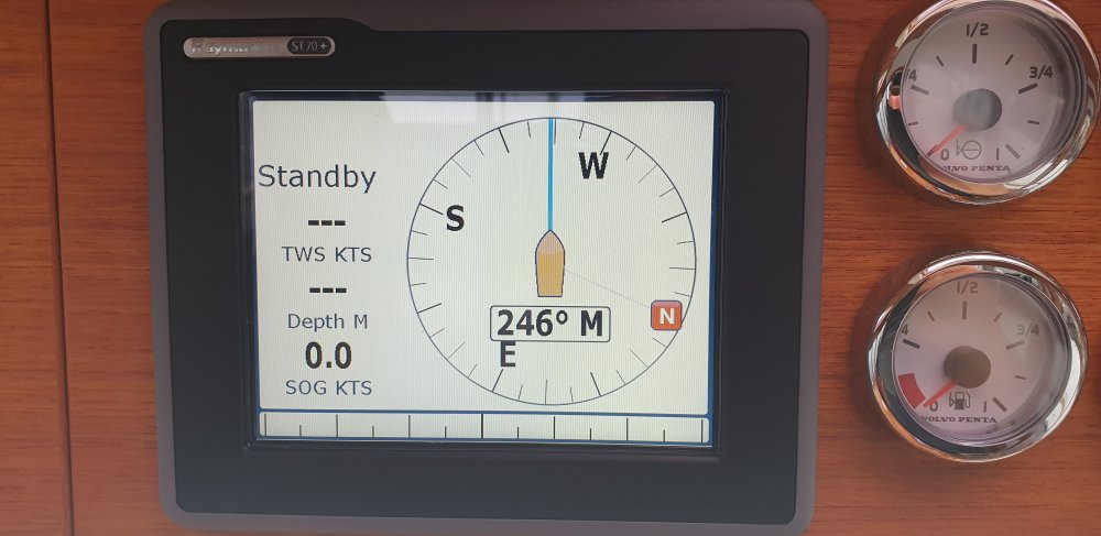

Bjørn Løvjomås Svart 25.Juni.2019 Emnestarter Link til dette innlegget Svart 25.Juni.2019 Autopilot har sovnet stille inn. Dermed blir det litt mer ratting, og litt mindre skriving Sitér dette innlegget Endelig ble det Bobåt Link to post

Trond123 Svart 25.Juni.2019 Link til dette innlegget Svart 25.Juni.2019 Hadde tilsvarende problem med min autopilot i fjor. "Mistet kontakt med kompasset." Hos meg var det styringsenheten for autopiloten som måtte byttes. Sitér dette innlegget Link to post
Tor Arild Svart 25.Juni.2019 Link til dette innlegget Svart 25.Juni.2019 @Bjørn Løvjomås, i det området du er i nå - har jeg mistet autopilot med to forskjellige båter med 5 års mellomrom. Har i ettertid hørt at det er noe som forstyrrer signaler, men vet ikke noe mer enn det. Første båt var min gamle Targa 37 med Raymarin autopilot. Den turen var i 2014. Var tildels mye sjø over sletta og nattekjøring, men "måtte" til Mandal pga et værvindu. Ble en anstrengende tur. Startet den morgenen fra Måløy og la til i Mandal 03.30 med utseilt 330nm. Min nye båt hentet jeg i Bergen også med Raymarin autopilot. I akkurat samme området skjedde det samme i fjor sommer. Koblet inn og ut hele tiden. Men denne tiden var på dagen og en slette så fin at det var lite problem å kjøre uten. Du er vel i samme område nå, og om alt fungerer fint igjen etter Mandal, så har du kanskje opplevde det samme som meg? Mvh Tor Arild Sitér dette innlegget Link to post
Bjørn Løvjomås Svart 25.Juni.2019 Emnestarter Link til dette innlegget Svart 25.Juni.2019 Den ramlet ut ca ved Obrestad første gang, å ble helt borte ved Eigerøya Sitér dette innlegget Endelig ble det Bobåt Link to post
Tor Arild Svart 25.Juni.2019 Link til dette innlegget Svart 25.Juni.2019 Det stemmer godt med min opplevelse. Når du er en time fra Mandal (i 20knop), vil du oppleve at autopilot holder seg "på" lenger og lenger om du har samme "syndrom" som meg. Etter Kristiansand var alt som normalt igjen. Snedig at det skjer med to forskjellige båter med noen års mellomrom. Mvh Tor Arild Sitér dette innlegget Link to post

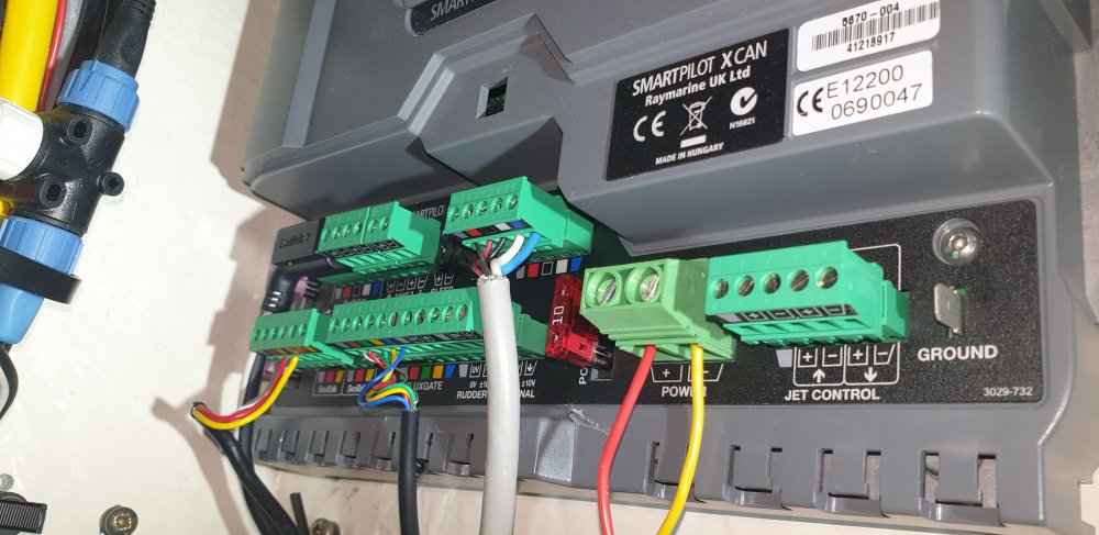

Bjørn Løvjomås Svart 25.Juni.2019 Emnestarter Link til dette innlegget Svart 25.Juni.2019 Det var godt med litt mat nå, mens jeg nyter ettermiddags kaffi og stempler papirer.. er det noen som vet hvor kurskomputer sitter på Targa 37? 2010 modell Sitér dette innlegget Endelig ble det Bobåt Link to post

Tor Arild Svart 25.Juni.2019 Link til dette innlegget Svart 25.Juni.2019 @Bjørn Løvjomås, i min Targa var den i skapet under styreposisjonen. Andre hadde den ved PCU i motorrommet. Mvh Tor Arild Sitér dette innlegget Link to post
Bjørn Løvjomås Svart 25.Juni.2019 Emnestarter Link til dette innlegget Svart 25.Juni.2019 Jeg fant den i et rom foran akterkabin. Fiklet litt med ledningene både her og der, blant annet backbone kabel helt til venstre i bildet. Når jeg så kom opp så virket det. Ikke lett å feilsøke alene på slike feil. Men får håpe den holder til Oslo nå da, så får vi tipse eier om feil. Han er informert så langt. Sitér dette innlegget Endelig ble det Bobåt Link to post
