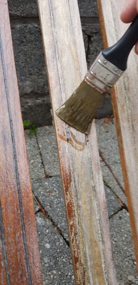

Enda en dag med litt båtpuss. Idag var det teak'en på badeplattformen som skulle renses. Idéen er få få bort all lakk, som jeg egentlig ikke har så sans for på båt, for deretter å enten la den være bar eller olje den inn.
Teak'en ble demontert i går og sauset inn med limfjerner. I dag ble det mer limfjerning, skraping og sandpapir.

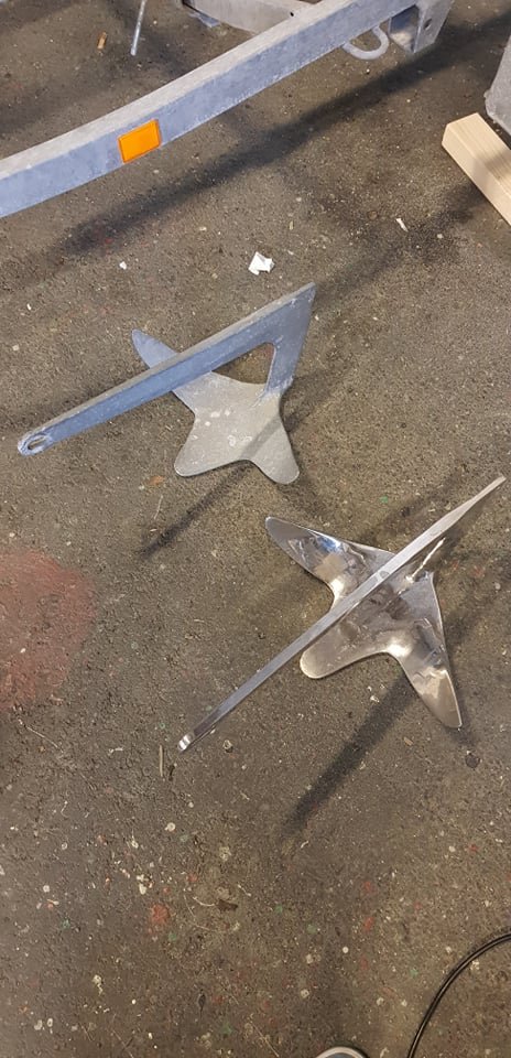

Ellers fikk jeg tak i en syrefast dregg i dag på 10 kg som skal monteres etterhvert. Området over fenderlisten bak fikk seg også en liten runde i dag med rubbing.
Limfjerner pensles på for å få bort mesteparten av den gamle lakken.

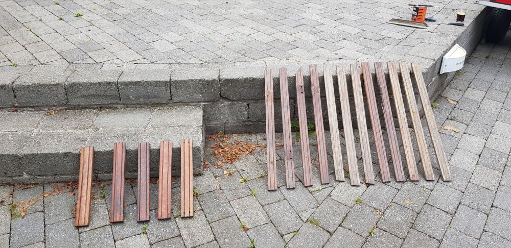

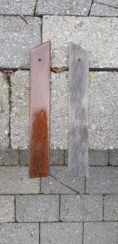

Etter spyling var mesteparten av lakken borte, siste lakken skrapes bort.
Teakstaver før og etter,. Deretter sliping med fint sandpapir.
Kunne tenke meg litt lyst utseende, så teakstaven til venstre er oljet med hvitolje fra Stavby.
Til venstre gamle dreggen i galvanisert stål (7,5 kg), mens nye i syrefast (10 kg).

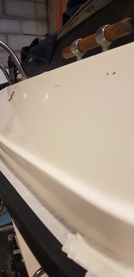

Siden jeg endelig var ferdig med med skroget under fenderlisten kunne jeg starte over fenderlisten. For å få best resultat ble kalesjefester demontert i tillegg til flaggfestet.
1880649406_Draco26akterspeiloverfenderlistetterrubbing.jpg.0d4c9913a23ac6a1740e3bf467293bc6.jpg
Glansen kom frem til slutt her også.

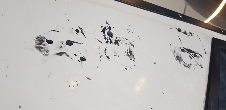

På siden ved førerposisjonen har det vært brukt noe som ligner på sort gummi/silikon. Dette må bort. Det er en del hakk her så jeg regner jeg må frem med litt gelcoat for å få det pent. Men er det noen som har tips til hvordan jeg kan få bort dette sorte gummiaktige stoffet? Silikonfjerner?

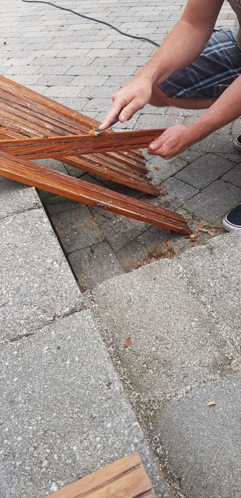

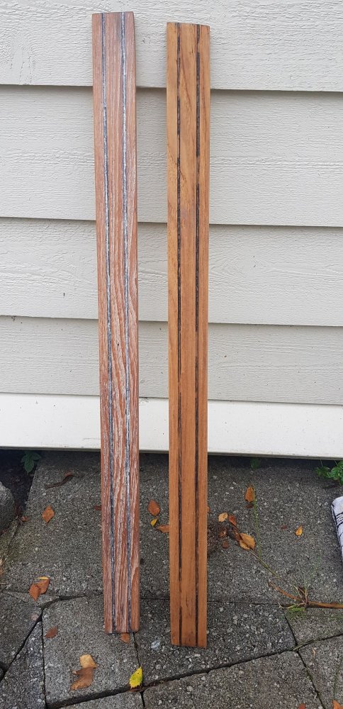

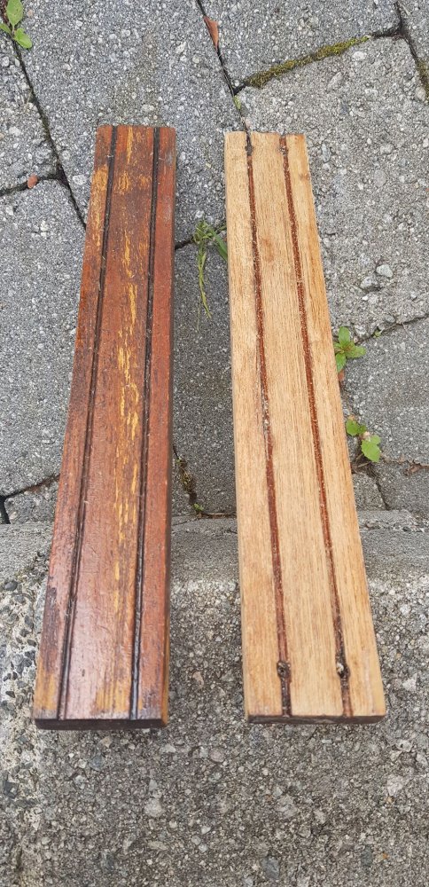

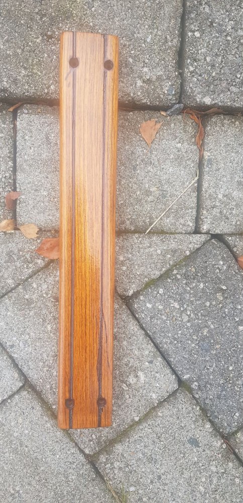

Plukker opp igjen tråden etter at jeg tok hjem det som var av teak på båten, som heldigvis er litt mindre enn jeg er vant til. Jeg har stort sett brukt ulike slipepapirer og slipt for hånd. Dekksteaken på fordekket var veldig tynne og disse var det enkelt å lage sprekker i.
Over ser man forfatningen av teaken til høyre, og til venstre er den ferdig pusset. Vet ikke hvor tynne disse er, men det er ikke mye treverk igjen.

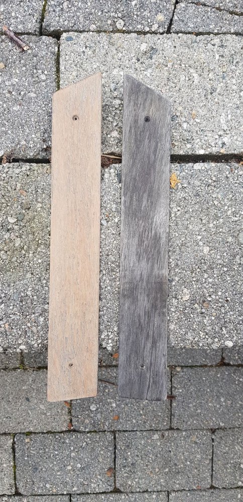

Tenkte lenge å få til å ha en pigment i oljen, slik at den kunne holde seg lysere lenger. Men så var det sånn med tiden, og jeg valgte heller å bruke en olje som jeg hadde i garasjen.
Slik ble den til slutt, kanskje litt mørkere enn jeg kunne tenke meg. Har lagt på 3-4 lag med olje, så satser på at den kan holdes i god form ved renhold når teaken er montert på båten.
All teaken har fått samme behandling, men jeg merker at det er litt forskjellig farge i treverket når den er behandlet med olje.

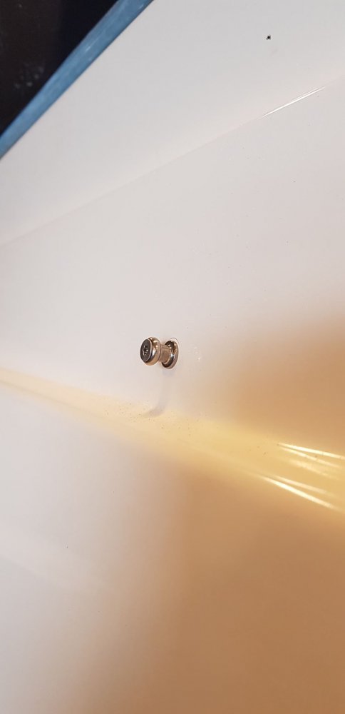

Ellers har jeg montert syrefaste kalesjefester rundt, fremfor de som var montert tidligere. Disse var irret, så antar disse var laget av et annet metall. Ble penere med disse når gelcoaten var blitt hvit og fin.

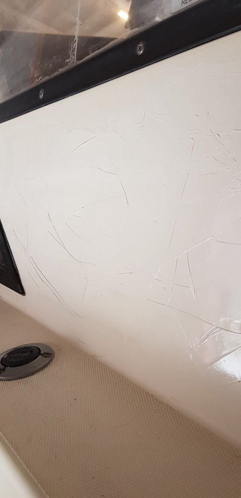

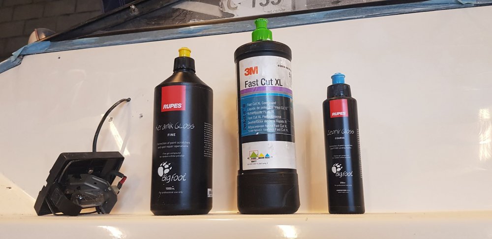

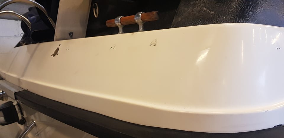

Så var det bare å stålsette seg med gelcoat-reparasjon. Har aldri reparert noe særlig gelcoat tidligere, så det ble litt prøving og feiling. Fant raskt ut at det var fornuftig å kjøpe seg en eksentersliper, slik at jeg kunne oppnå jevnere resultat etter sliping av gelcoaten som var påført. Området som skulle repareres måtte først mattes ned for heft. Deretter benyttet jeg en liten maskin a la Dremel (Biltema sin), for å lage tilstrekkelig gradering i gelcoatskadene. Før sparkel ble benyttet brukte jeg aceton for å avfette. Så var det bare å sette i gang med selve sparklingen. I utgangspunktet syntes jeg dette gikk greit, men det var mer pussing og sparkling pånytt av mindre og mindre områder enn hva jeg hadde trodd. Jeg brukte sliping med eksentersliperen opp til og med 400 papir, og gikk deretter videre med våtsliping (800, 1200 og 2000 papir). Burde kanskje gått over med 4000 papir også, da jeg kan se på enkelte plasser at det finnes svake slipestriper. Tilslutt skulle dette rubbes opp.
259361970_Draco39materielltilrubbingavvtsliping.jpg.d9f24b858b8b0236c824774c7233895b.jpg

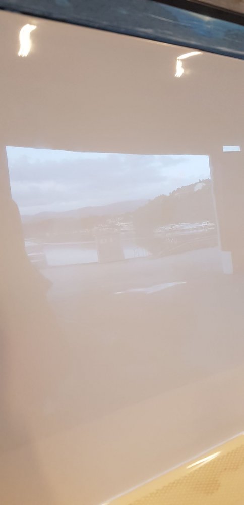

I utgangspunktet hadde jeg til nå brukt Rupes sin blå til rubbing av skrog og overbygg. Denne syntes jeg ikke tok like bra på området som var sparklet og slipt. Tok derfor en rask telefon til Lakkspesialisten og de kunne fortelle at 3M sin grønne var den eneste som ville være i stand til å rubbe ned overflate som var våtslipt med 2000 papir Brukte derfor denne til å rubbe, og resultatet ble ganske bra. Rupes sin gule er en mildere rubbing med voks som ble brukt etter at første runde med rubbing (3M) var utført.
Resultatet ble ikke halv-gærnt for å være første gang, selv om jeg måtte gå et par strafferunder for å få et resultat jeg kunne leve med. Etter dette ble det hardvoks og forsegling før Draco emblemet kunne settes på plass.

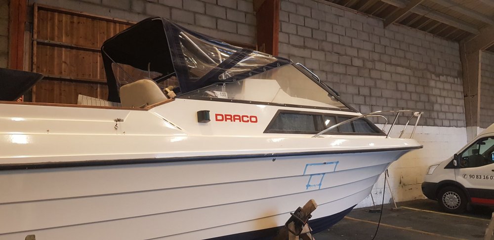

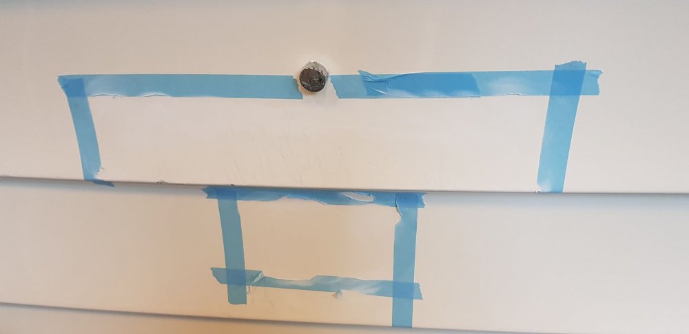

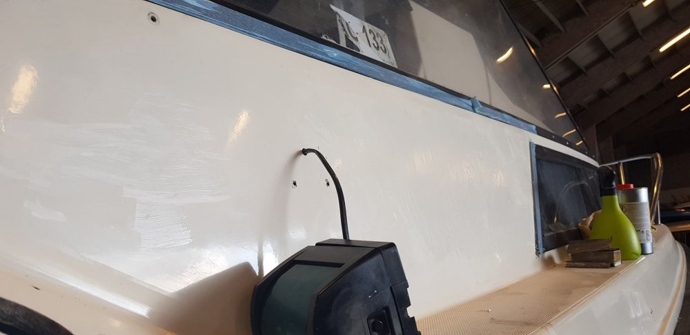

På skroget ser man et område som er avgrenset med blå maskeringstape. Her har nok båten ligget inntil stein eller fjell, da er er flere mindre skrapemerker. På dette tidspunktet var jeg i overkant modig i forhold til mine gelcoatreparasjonskunnskaper, så jeg tok en liten reparasjon der også. Denne må jeg nok gjøre på nytt til neste år, da jeg ikke var helt fornøyd med finnishen.
Her har jeg sparklet og slipt ned (for mye i kanten).

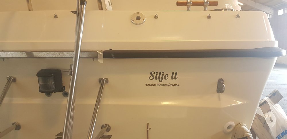

Og så kom også båtnavn på plass. Båtene våre har vært oppkalt etter våre tre døtre. Dette er nå vår fjerde båt med navn, så da er vi over på datter nr 1 + et totall.
