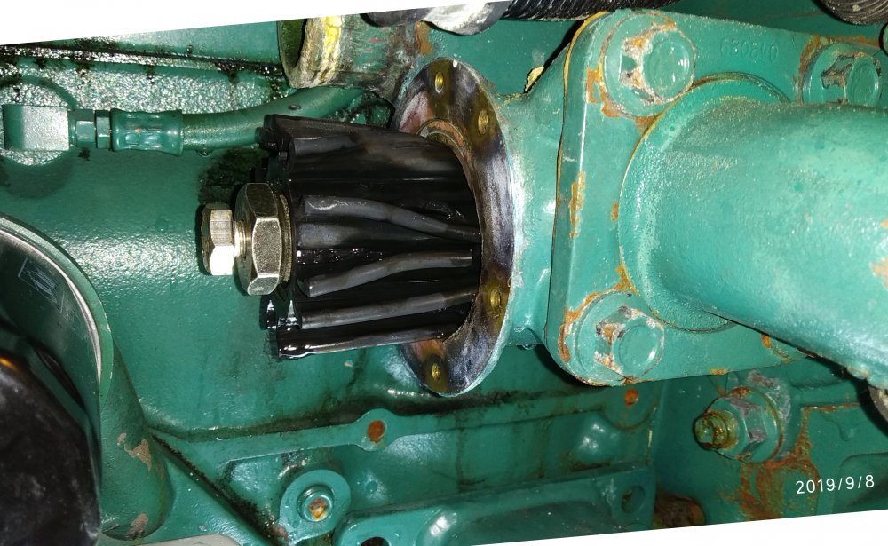

Förrän i går. På väg till Köpenhamn i 8 knop (det var lite brått till broöppning) så gick plötsligt kylvattentemp-larmet på BB motor och en snabb blick på tempmätaren visade att den stod på 100 grader.
Jag kuperade omedelbart BB motorn.
Snabb analys sa mig att det antagligen var impellern som gett upp.
Vädret var fint och jag hade som sagt lite brått för att hinna till broöppning 18:30 i Christians Havn så jag gick vidare med 1500 rpm/8 knop på SB motor och hann till bron i tid.
I förmiddags i Köpenhamn så bytte jag impeller och - jo, den saknade ett par vingar.
Jag kontrollerade även sjövattenfilteret och spolade det, men det var nästan ingenting där.
Sjövattenpumpen pumpar till laddluftkylaren och jag försökte tömma slangen men det kom inga gummirester ut från den så jag antar att dom ligger i laddluftkylaren.
Pumplocket är ganska slitet på insidan, men eftersom problemet kom efter en timmes körning konstant på c:a 1000 rpm så tänker jag att det är mindre troligt att problemet är internt läckage i pumpen.
Tyvärr så gick motorn varm igen efter tjugo minuter.
Det kommer kylvatten med avgaserna som det skall.
Så nu tänkte jag be om lite förslag hur jag går vidare. Vill ju helst inte riva mer än nödvändigt...

Ja, det var ett par vingar som var borta på impellern, och det är klart att kan dom ta sig förbi gallerinsatsen i vattenpumpen så hamnar dom innanför gaveln i laddluftkyleren. Vet inte hur mycket jobb det är  att dela på den, och sen funderade jag lite på om ett par rätt stora gummibitar skulle kunna plötsligt sätta ner kylförmågen så mycket vid ganska måttligt effektuttag. Och sedan igen efter impellerbyte försämra kylningen så att larmet går  (vid 750 rpm) trots allt ser kylvatten komma i avgasröret bak.
Lyckligtvis är det BB motor där både termostathus och laddluftkylare är relativt lätt åtkomliga.
Inloppet är i framkanten på värmeväxlaren, vet inte om man kan plocka ut gaveln utan att demontera hela huset? Men risken är givetvis att man kommer fram till att insatsen behöver dras ut.
Så då spekulerade jag vilka andra plötsliga felkällor som skulle kunna finnas, och tänkte då på termostaten. Den består väl av en vaxpropp som expanderar, och öppnar termostaten. Om den fallerar så skulle den kanske då kunna stänga ganska plötsligt och sedan inte öppna igen? Jag hade ju kört gott och väl en timme med konstant c:a 1000 rpm när första larmet kom. Och det kommer som sagt ut kylvatten med avgaserna.
Visst, jag vet inte hur laddluftkylaren ser ut, det är kanske stopp i många rör där, men om det är realistiskt att man alternativt kan misstänka termostaten så är det kanske enklare att börja där?
