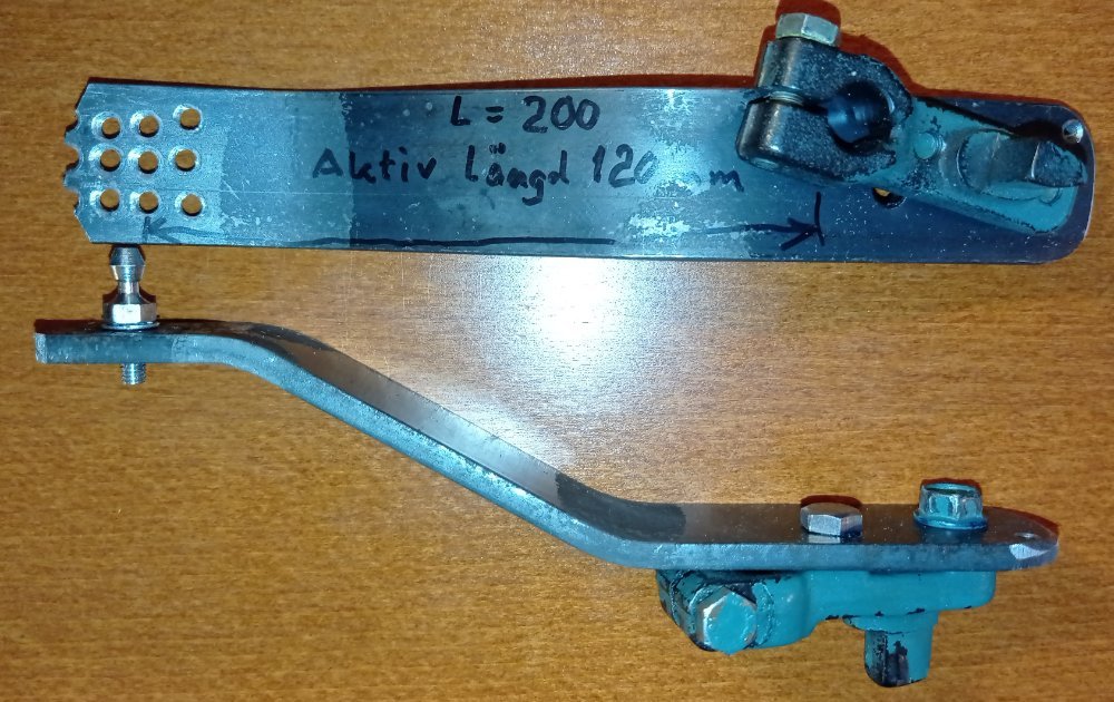

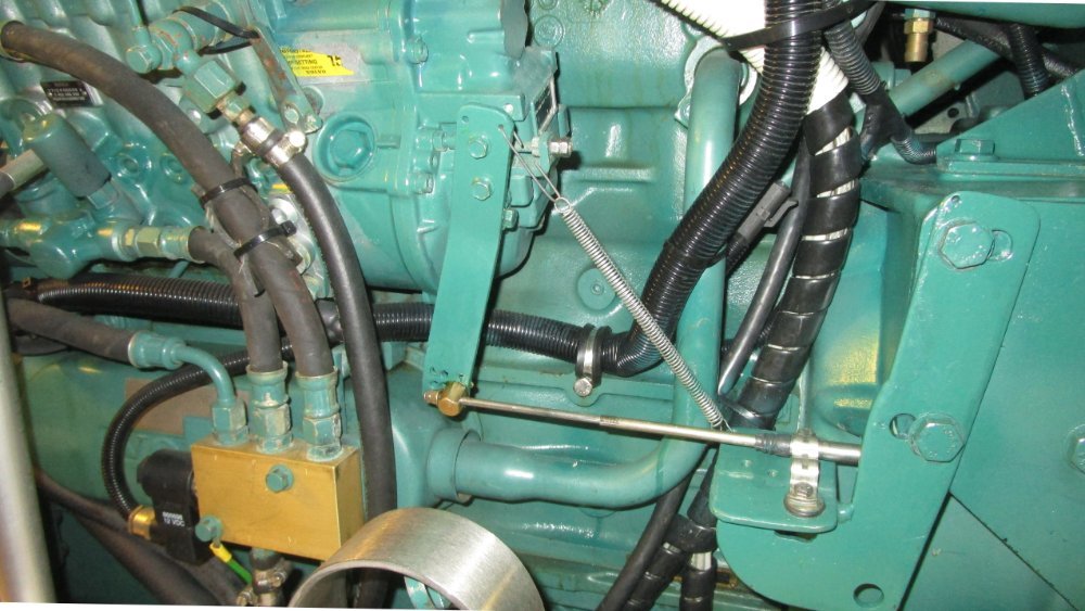

ebonita Svart 22.August.2025 Link til dette innlegget Svart 22.August.2025 Mina Mathers Micro Commander på båda styrplatserna plus fjärrkontroll (som jag aldrig använder) har suttit tillsammans med 2 st TAMD63P i min Princess 40 nu i 25 år utan problem! Fungerar fortfarande perfekt och det känns ju skönt att leverantören fortfarande finns kvar och säljer samma grejor! Den enda modifiering jag gjort är att bygga om och förlänga reglage-armarna på insprutningspumparna, detta för att få maximal upplösning i varvtalsregleringen. Sitér dette innlegget Link to post
