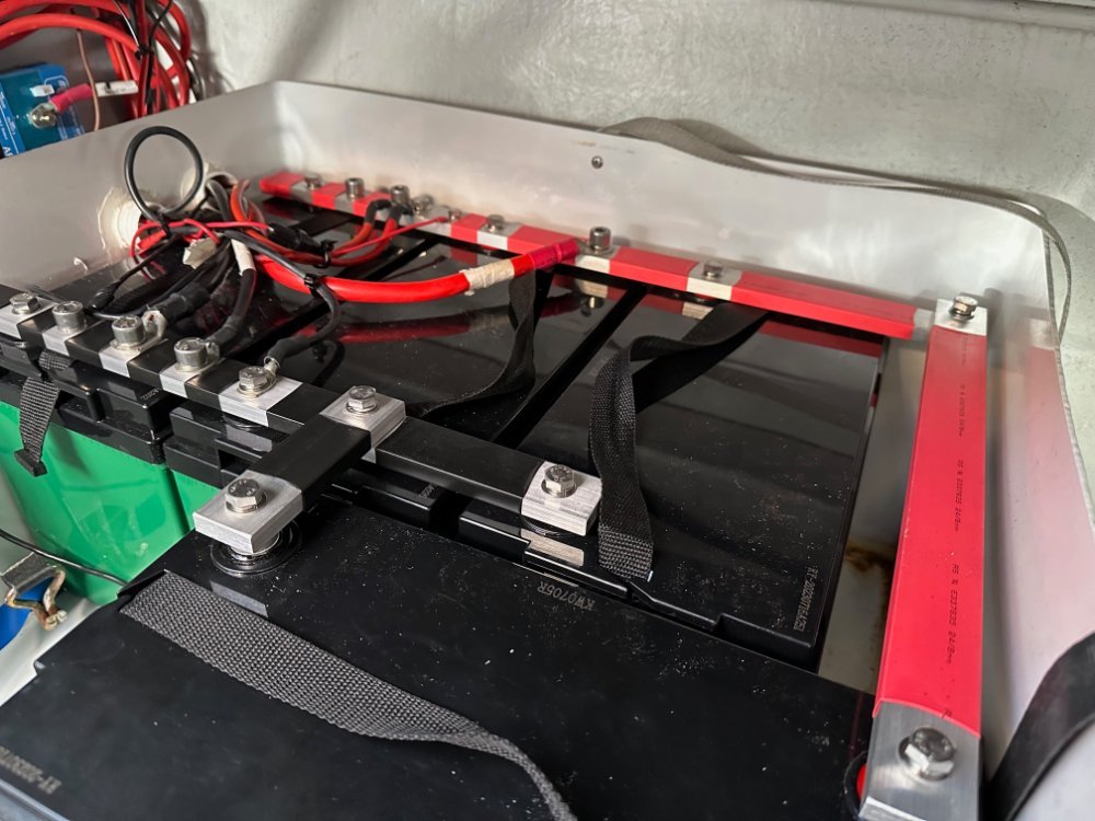

Chiefengineer Svart 17.Februar.2025 Link til dette innlegget Svart 17.Februar.2025 Man kan like godt bruke aluminium i f.eks. dimmensjon 30x10mm som samleskinner i et tilfelle som dette, forskjellen på strømledningsevnen mot kobber vil ikke være målbar på dette nivået, og det er langt enklere å få tak i samt enkelt å bearbeide, gjenge etc. og man kan dimmensjonere akkurat som man ønsker da alle profilstørrelser er tilgjengelige på markedet. Børsting og fetting før terminering må utføres pga. oksidering. Sitér dette innlegget Link to post

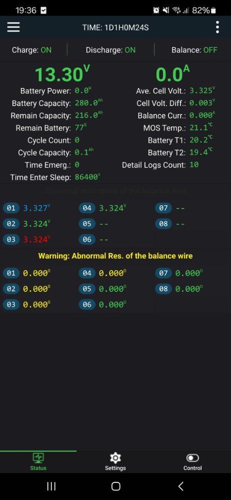

RanietsRE Svart 8.Mars.2025 Link til dette innlegget Svart 8.Mars.2025 Ser det er flere i denne tråden som har benyttet JK bms. Jeg har selv benyttet denne på 3 batteripakker. Men på den ene har jeg fått følgende feilmeldig "adnormal res. Of the balance wire". Noen som har erfaring med hva feilen kan være? Har til nå sjekket balanse kabler og ringterminale og hele veien fra ringterminalen og inn på terminalene på kretskortet, uten å finne no dårlig kontakt. Er heller ikke tegn på svidde komponenter på kretskortet. Noen som har no tips? Sitér dette innlegget Link to post
JRK Svart 9.Mars.2025 Link til dette innlegget Svart 9.Mars.2025 RanietsRE skrev for 13 timer siden: Ser det er flere i denne tråden som har benyttet JK bms. Jeg har selv benyttet denne på 3 batteripakker. Men på den ene har jeg fått følgende feilmeldig "adnormal res. Of the balance wire". Noen som har erfaring med hva feilen kan være? Har til nå sjekket balanse kabler og ringterminale og hele veien fra ringterminalen og inn på terminalene på kretskortet, uten å finne no dårlig kontakt. Er heller ikke tegn på svidde komponenter på kretskortet. Noen som har no tips? Om du har mulighet for det, så lag en testkabel. Koble ifra de orginale etter tur og se om alarmen forsvinner. Sitér dette innlegget Link to post
Popeye70 Svart 9.Mars.2025 Link til dette innlegget Svart 9.Mars.2025 RanietsRE skrev for 14 timer siden: Ser det er flere i denne tråden som har benyttet JK bms. Jeg har selv benyttet denne på 3 batteripakker. Men på den ene har jeg fått følgende feilmeldig "adnormal res. Of the balance wire". Noen som har erfaring med hva feilen kan være? Har til nå sjekket balanse kabler og ringterminale og hele veien fra ringterminalen og inn på terminalene på kretskortet, uten å finne no dårlig kontakt. Er heller ikke tegn på svidde komponenter på kretskortet. Noen som har no tips? Det er noen tips i disse to trådene: https://diysolarforum.com/threads/wire-resistance-0-jk-bms.64061/ https://diysolarforum.com/threads/urgent-jk-bms-abnormal-res-of-balance-wire.69322/ Jeg så et annet sted at det også kan skyldes laderen, så det er flere ting du kan sjekke ut etter å ha vært gjennom de to diskusjonstrådene. Sitér dette innlegget SY Almara - 2005-modell Dufour 385 GL Link to post
RanietsRE Svart 9.Mars.2025 Link til dette innlegget Svart 9.Mars.2025 Takk for tipsene, forsøkte å lage eget kabelsett, men det ble bare kål 🤪 så bet i det sure eple å demonterte et annet batteri og tok å byttet bms'er. Ble det samme feil på det batteriet som tidligere fungerte helt fint, konkluderer med at det er en feil på den ene bmsen og bestiller en ny en mens jeg prøver å legge inne en reklamasjon mot selger. Sitér dette innlegget Link to post

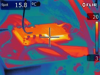

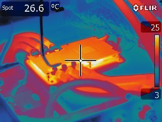

Swingswong Svart 13.Mars.2025 Link til dette innlegget Svart 13.Mars.2025 Legger med et par Flir bilder av 300A JK BMS. Jeg gjør hvert år en belastningstest for se etter dårlige eller koroderte koblinger. Den med lavest temperatur er ved lading 108A. Den andre er ved ca 180A forbruk. Kablene på bilde er 50mm2 Sitér dette innlegget Link to post
Chiefengineer Svart 14.Mars.2025 Link til dette innlegget Svart 14.Mars.2025 Bruker som nevnt 300 mm2 kvadrat alu. på samleskinnene, kliss like verdier fra bluetooth på hvert batteri og tilnærmet ingen differanse på utladningsverdiene fra 100% og nedover mellom batteriene innbyrdes. En annen fordel er at man kan ta ut kapasitet hvor som helst på skinna og det ser fortsatt like ryddig ut. I tillegg blir batteriene fysisk låst til hverandre i batterikassen. Disse kabelstykkene som benyttes for sammenkopling vil aldri kunne gi samme resultat. Sitér dette innlegget Link to post
