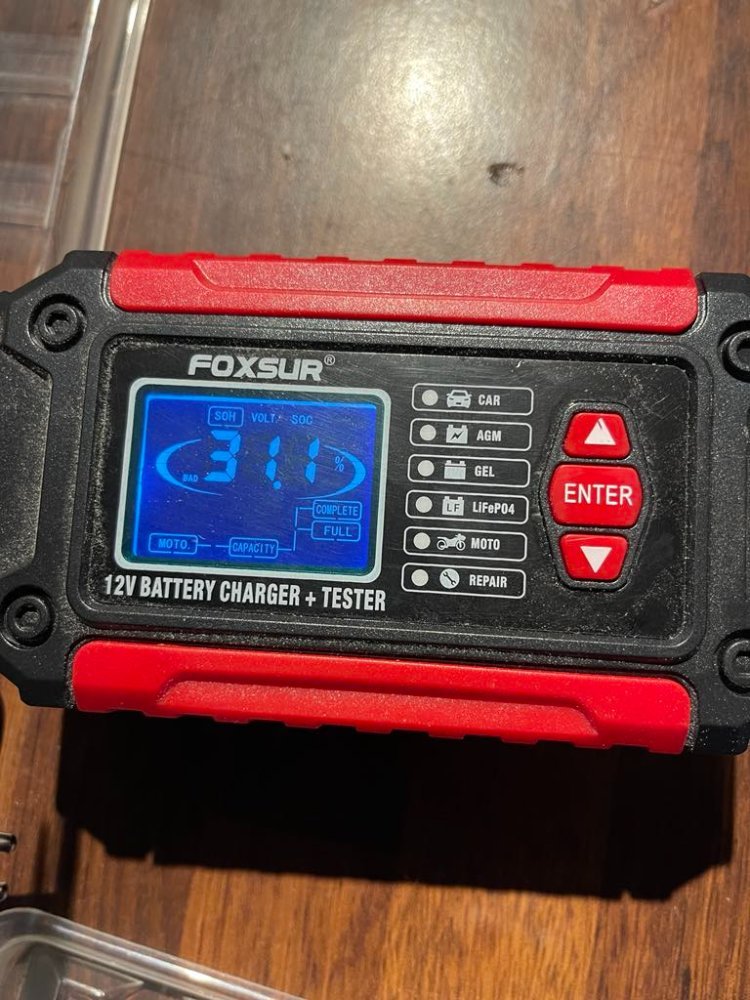

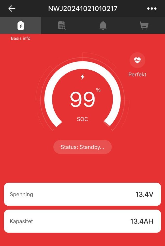

ko-stens Svart 24.Juni.2025 Link til dette innlegget Svart 24.Juni.2025 Heisan. Har lite greie på batterier, så får høre her... Kjøpte et lite LiFePo4 batteri fra Batteributikken for en liten stund siden. Det er et Skanbatt 12V 12Ah. Har ladet det fullt et par ganger, men batteritesteren sier 31% SOH. Så vidt jeg forstår er dette batterihelse/-tilstand. Det er da latterlig lavt til å være et helt nytt batteri som aldri er brukt? I appen står det "Perfekt", men om det gjelder at det er fulladet eller om det er batterihelse, vet jeg ikke. Finner ikke noe om SOH i appen. Sendte epost til dem i forrige uke, men har ikke fått svar. Hva kan være galt? om det er noe galt? Burde kanskje prøve en annen tester/lader? Testet for øvrig et bilbatteri, også helt ubrukt, og der stod SOH på 100%. Denne laderen er for øvrig en Temu-sak... Men den har virket fint til de andre batteriene jeg har! Legger ved et skjermbilde av SOC og bilde fra laderen som viser 31,1% SOH Edit: Testet et annet lithiumbatteri, Biltema 12V 3,5Ah, også nesten nytt. 100% SOH der. Da må det vel være noe galt med Skanbatt-batteriet!? Sitér dette innlegget Link to post
