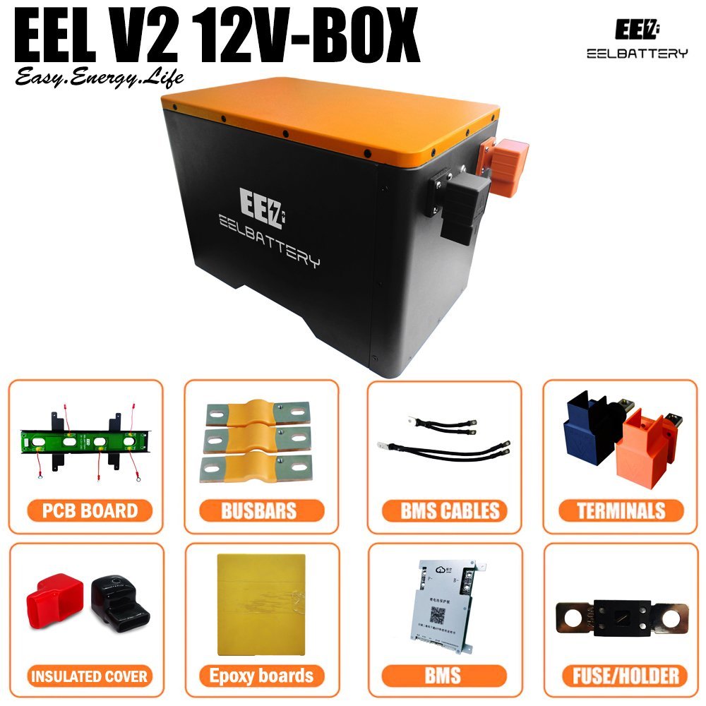

toholthe Svart 6.Oktober.2025 Link til dette innlegget Svart 6.Oktober.2025 Disse boksene har vært omtalt her tidligere. Virker jo geniale for å få et litt mer profesjonelt utseende og enkelt å bygge. Noen som har testet dem? https://www.eelbattery.com/12V-Lifepo4-Battery-DIY-Box-New-Kits-with-Bluetooth-JK-Active-Balance-BMS-Set-EU-Warehouse-shipping-p5733618.html Sitér dette innlegget Link to post
lurvetass Svart 6.Oktober.2025 Link til dette innlegget Svart 6.Oktober.2025 Jeg bygde boks sjøl av kryssfiner og brukte svart spraylakk. Har 200A bms fra jk og denne skal tåle 300A pik, men ikke testet. Har fundert på bytte til 300A bms, og teste med baugpropellen, men vet ikke om jeg gidder. Foreløpig har de gamle agm batteriene fungert til vinsj og truster. Sitér dette innlegget Hilsen Lurvetass Link to post

toholthe Svart 7.Oktober.2025 Link til dette innlegget Svart 7.Oktober.2025 Jeg har bestemt meg for å gå for EEL boksen jeg linket til over og lage enten 2 eller 3 batterier på hver 314ah. Da har jeg litt redunans om en av BMS'ene skulle ryke. Uansett ikke veldig kostbart å bytte en sånn BMS dersom det skulle skje. Har videre bestemt meg for å lagde disse via en Victron batt-batt lader. Jeg beholder batteriskilleren ombord, men setter en bryter på strømmen fra den til Lifepo4. Trenger jeg "maks lading" kan jeg skru på denne bryteren for å utnytte fulle kapasiteten fra dynamo. Til vanlig bruk er det bare batt-batt som lader LifePo4 for å ungå overlading. Sitér dette innlegget Link to post
toholthe Svart 7.Oktober.2025 Link til dette innlegget Svart 7.Oktober.2025 Noen som vet hvor man kan kjøpe EEL boksen i Norge? Alternativt får jeg hente de i Strømstad. Sitér dette innlegget Link to post
lurvetass Svart 7.Oktober.2025 Link til dette innlegget Svart 7.Oktober.2025 Står at de sender over hele verden uten avgifter. Så da er det vel enklest å bestille rett hjem til Norge og betale norsk mva? Sitér dette innlegget Hilsen Lurvetass Link to post
toholthe Svart 7.Oktober.2025 Link til dette innlegget Svart 7.Oktober.2025 Sitat Står at de sender over hele verden uten avgifter. Så da er det vel enklest å bestille rett hjem til Norge og betale norsk mva? Enig i det, men det funker ikke å velge Norge. Får ikke opp noen fraktalternativer. Sitér dette innlegget Link to post
