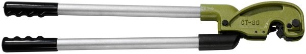

M/S AIOLOS Svart 12.Desember.2019 Link til dette innlegget Svart 12.Desember.2019 Hafrsfjord skrev for 10 timer siden: Finnes her: https://www.biltema.no/verktoy/handverktoy/tenger/kabelskotenger/kabelskotang-2000016796 Står under betegnelsen "presstang" og er sikkert et godt verktøy Sitér dette innlegget Link to post

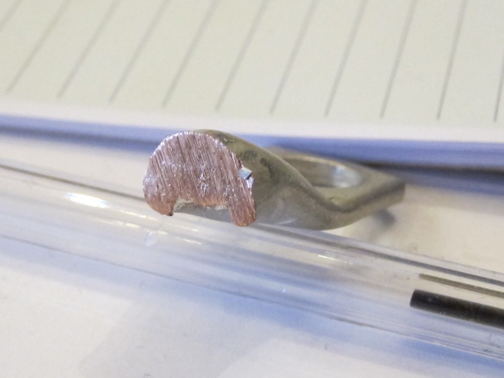

Kjellg Svart 12.Desember.2019 Link til dette innlegget Svart 12.Desember.2019 Komodo skrev for 8 timer siden: Litt artig at du nevner dette. Da jeg holdt på med byggingen av Dracoen fikk jeg litt hjelp av en kompis til litt montering og kobling. Han sverget til et merke av kabelsko som jeg ikke husker navnet på nå. For moro skyld tok jeg skyvelæret og målte godstykkelsen på super-kabelskoene han hadde med, og sammenlignet med de jeg hadde kjøpt på BT. Det er vel nå nesten unødvendig å nevne at kabelskoene fra BT var tydelig tykkere i godset... Nå banner jeg vel i kirka, men det får stå sin prøve Utfordringen med å kjøpe sko og tenger fra forskjellige leverandører er at ting ikke passer sammen, dvs de følger ikke samme spec. Det er ikke sikkert at tykkere gods gir en bedre crimp. Var det ikke i den tråden begrepet «godt nok» ble presentert I ditt tilfelle Komodo, så ville de kabelskoene få et ulikt press. Den ene kanskje riktig mens den skoen fra BT ville få et mye høyere press, pga tykkelsen i godset. Tror det var i fjor her på BP eller var det jeg selv som sammenlignet de røde og blåe skoene fra BT. Når man tok isolasjon av dem så hadde den ene skoen en funksjon for strekkavlastning mens den andre hadde det ikke. Biltema ante selvsagt ikke noe om det. Mulig det ikke har noen praktisk betydning og de crimpene varer like lenge, men det er slik at de to forskjellige skoene bør krympes med forskjellige tenger pga utformingen. Har selv tang fra BT og bruker den, men jeg ser av og til at jeg ikke er helt fornøyd med pressingen eller at det blir forskjell på dem. Da har jeg sett at det er forskjellige leverandører av skoene. Dette er ikke en kritikk av tenger og sko, men heller ment som en observasjon. Sitér dette innlegget Link to post
Komodo Svart 12.Desember.2019 Link til dette innlegget Svart 12.Desember.2019 Skarpt observert @Kjellg Forskjellen du nevner på røde og blå sko er jo helt typisk for BT produkter. Det er litt lotto hva man får når man handler der. Sist jeg monterte noen blå kabelsko fra BT la jeg merke til at de var tynnere i godset, og mye bløtere enn de gamle som jeg erstattet. Målte ikke godstykkelsen, men merket at det bøyde seg for et godt ord i forhold til de gamle. Rett og slett litt simplere liksom. Når det gjelder store kabelsko, som de jeg beskrev over var det motsatt. Jeg ser jo selvsagt poenget ditt med at de vil bli presset for hardt dersom man bruker en tang som er kalibrert for sko med mindre godstykkelse. Det er derfor denne er så fin: https://www.biltema.no/verktyg/handverktyg/ovrig-verktoy/kabelskopresse-2000019420 Da kan man Dundre i vei til presset er passelig kraftig PS: Anbefaler å slå med feisel (liten slegge), ikke hammer, og bruke ambolt for maks kontroll. Her er link til "den store krangletråden" : Sitér dette innlegget Draco 20 blir jolle Skroggjennomføringer og materialkvalitet DIY Badeplattform DIY Anker i syrefast Link to post

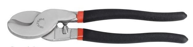

Lars H. Svart 12.Desember.2019 Link til dette innlegget Svart 12.Desember.2019 For å få kabelskoen greit innpå kabelen, er det viktig med et rent kutt av kabelen med en god kuttetang. Slik så det ut på mine 95mm2 og 50mm2 kabler. Jeg brukte denne tangen fra Biltema, kostet vel 100 - 150 kroner Redigert 3.Oktober.2018 av Lars H. Sitér dette innlegget Lars H. Helgesen, "Kapteinen" på Trudelutt (Saga27) med hjemmehavn i Son, Oslofjorden Nettsteder jeg drifter: trudelutt.com oljepionerene.no Skipshunden vår Som Paschuan i Soten sa på 1920-tallet: Ja, inte är jag mätt, men törstig är jag. Link to post
Jannmar Svart 12.Desember.2019 Link til dette innlegget Svart 12.Desember.2019 (redigert) Lars H. skrev for 21 timer siden: Biltema har da en solid presstang, jeg har brukt denne med godt resultat på 95mm2 kabel. Jeg startet tidligere en tråd om press av store kabelsko, og deltatt i en stor diskusjon/krangel om press av små kabelsko her på forumet. Når det gjelder store kabelsko lyttet jeg til Lars H. som hadde fått godt resultat med den presstanga fra Biltema som han også viser til nå. Jeg kjøpte også kabelkuttetanga som Lars H. anbefalte. Angrer ikke et sekund. Begge disse er gode verktøy som gir et utmerket resultat. Lars H. har gjort leksa si. Redigert 12.Desember.2019 av Jannmar (see edit history) Sitér dette innlegget Link to post
