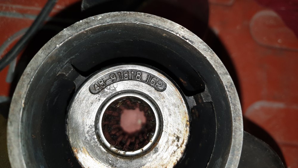

Desverre så er det en idiot av en tidligere eier som har fjernet/ødelagt salle merker av serienummer på motoren. Det e det eg får å irriterer meg på. Der e vendkligere å finne riktige deler å få hjelp av andre når eg ikke vet det

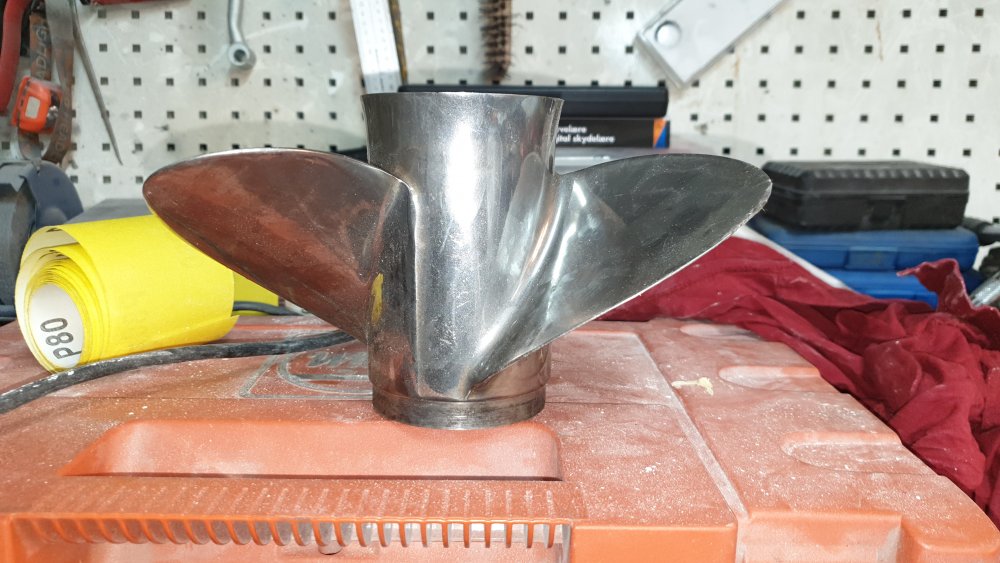

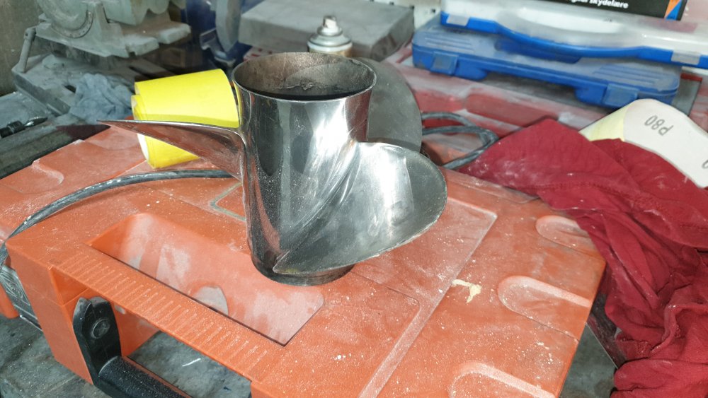

Her e forresten bilde av propell

Så den propellen du har er nok noe skadet. Ser at kantene dine er litt "frynsete", og den ene bladet ser ut til å være litt bøyd(?).
Jeg tror nok at med det utgangspunktet du har kan det bli en dyr løsning å ta for seg din propell. De må først banke den rett, deretter legge til cupping på bladkantene. Det kommer nok til å koste mer enn en ny propell.

Ja den har et par småhakk langs kantene men om den er bøyd vet jeg ikke, er vanskelig å ta på øyemål, har aldri fått den balansert eller noe, men har heller ikke lagt merke til noen vibradjoner, selv på 6700 omd, når eg mistet grep i vann. Men ser ka du mener med at det kan bli dyrt.
