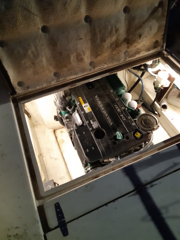

mons Svart 15.April.2020 Emnestarter Link til dette innlegget Svart 15.April.2020 Prøvekjørt. Funker bra. Løfter seg nok litt på bb, men ingen problem for flapsene å rette. Flest sitteplasser på bb, så det blir veldig bra. Legger ved noen bilder av lys i maskinrom samt rødt nattlys (svakere enn det ser ut for) og fullt hvitt arbeidslys. Etpar bilder fra prøvetur også. Sitér dette innlegget Mons Link to post
