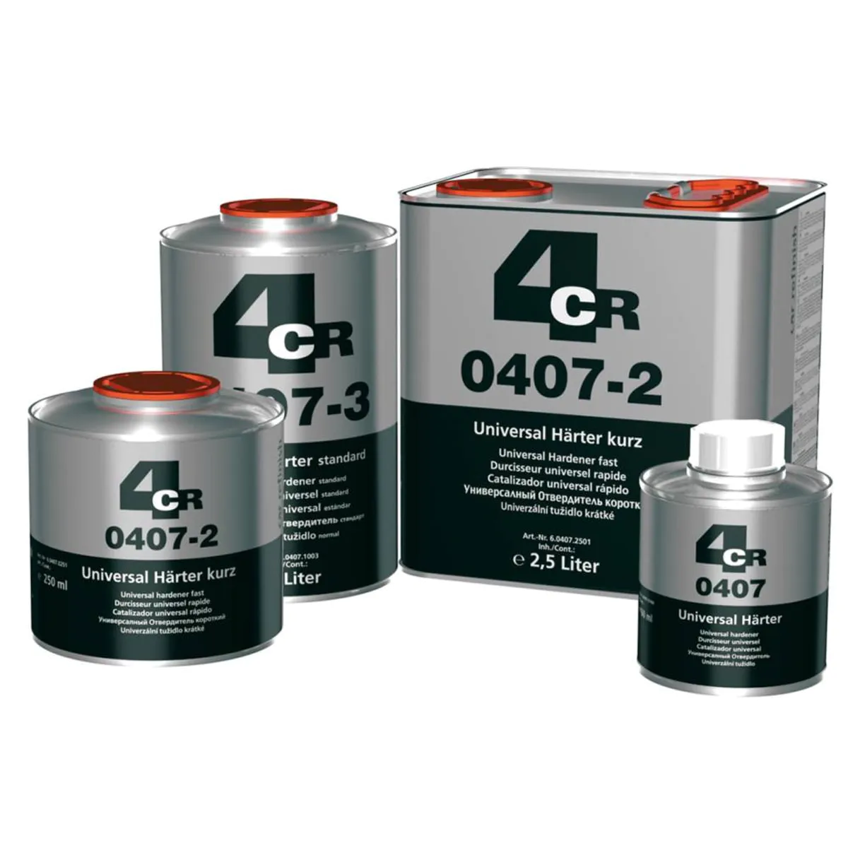

Freddie R Svart Fredag 13:02 Link til dette innlegget Svart Fredag 13:02 Jeg ser hva dere skriver her om herder til polyuretan lakk som herder ved kontakt med luft og da muligens med vannet i lufta, jeg kan ikke dette. Men jeg snakket med en på Minges Universal Servise i Trøgstad, han kunne forklare dette. Herderen de selger holder seg etter åpning i opp mot et år. Jeg fikk hyggelig og god veiledning og vil anbefale de som leverandør av herder til lakk. Jeg skal bruke herderen til biltemas polyuretan lakk, da denne herderen har herdet. Biltema selger sin herder i en forpakning som ikke er mulig å lukke godt igjen etter førstegangs åpning. Sitér dette innlegget Link to post
Lucky Strike Svart Fredag 23:50 Link til dette innlegget Svart Fredag 23:50 Takk for tips. Har også problemer med at herder størkner. Men hvilket nummer der er det du bruker? Sitér dette innlegget Link to post
Freddie R Svart Lørdag 01:47 Link til dette innlegget Svart Lørdag 01:47 Sitér dette innlegget Link to post
