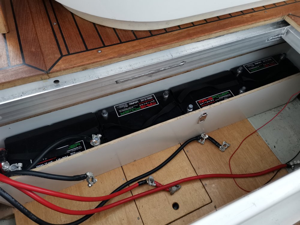

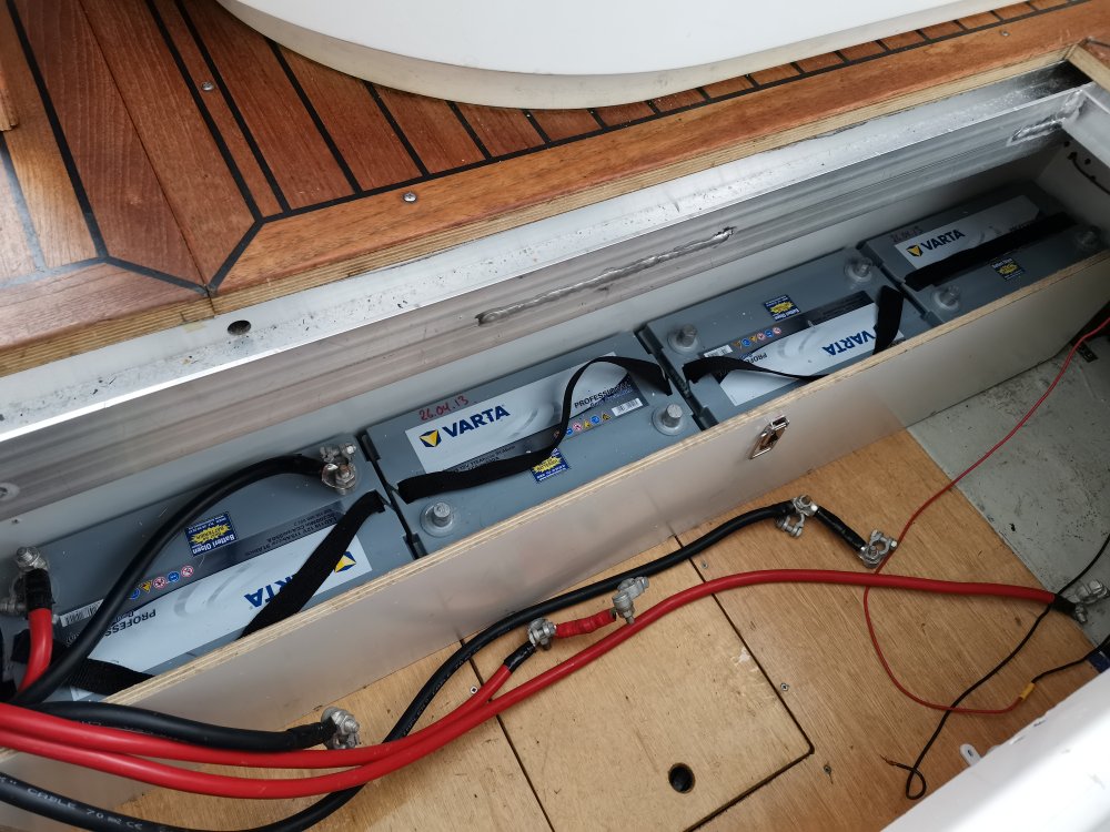

Jeg kommer til å gjøre det samme i disse dager, bytter 460amp gel, med 400amp Lifepo4. Har en enkel D6 med en 115amp original dynamo, 2005mod.  Makspower som selger Lifepo4 mener dette skal være uproblematisk. Denne dynamoen vil ligge på ca 70amp til 80amp lading når motoren går. Har noe erfaring med 260amp Lifepo4 i forrige båt, dette gikk helt uproblematisk. Aldri varmgang da ivertfall.

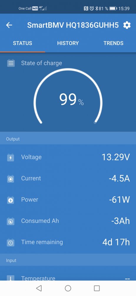

Så innlegget ditt fra 2019 Sjøbliss. Har du merket om selve batteriene blir varme? Det har også vært diskutert.
Nei ikke hatt varmgang. Sjekket batterimontor og ser at de lader med ca 80A på det meste. Oppsettet fungerer smertefritt så langt.
Gikk over dynamo i fjor med ny olje og visuell inspeksjon. Etter to år ingen tegn til noe problem som jeg kan se.
Absolutt anbefalt.

Takk for info. Den monitoren må jeg se nærmere på. Må bare spørre, Maks power har god greie på dette..eller? Aldri hørt om dem.
