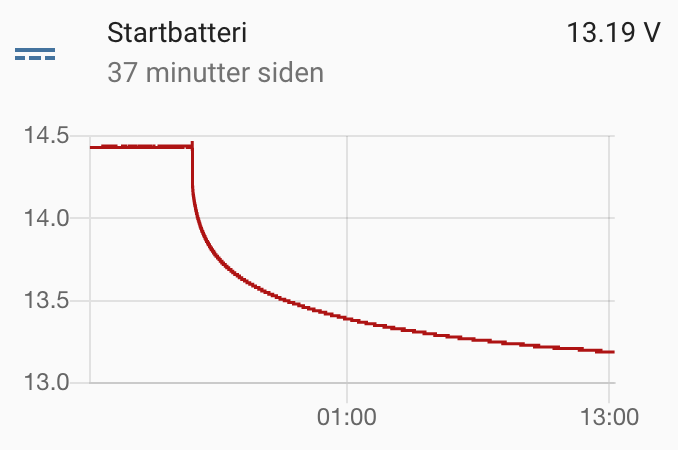

Var i båten for å sjekke litt i går.
Ladac laderen vår er som sagt koblet med pluss på inngangen til den skillediodesaken, men den har er sensekabel som er koblet på utgangen derfra til forbruksbanken.  Når alt sto i float i går (etter to uker på landstrøm), så hadde startbatteriene 13,3 Volt, mens forbruksbanken hadde 13,0 Volt.  Men jeg trodde jeg hadde sett en skisse av at den "fordeleren" min hadde diode til begge bankene, så litt overrasket var jeg, selv om 0,3 Volt var et tall jeg ville forventet over en diode.
Men jeg tror Ladac'en egentlig gir høyere spenning inntil batteriene kommer på et visst nivå, og så tror jeg den regulerer bare med samme spenning i form av pulser med pauser imellom, og justerer varigheter på pulser og mellomrom for å skille mellom absorption og float, etter hva batteribanken gir tilbake via sensekabelen.  Jeg klarte ikke å få noe fornuftig måling på inngangen til "fordeleren" (dvs. ut av laderen), for voltmeteret rakk ikke å henge med når laderen vekslet mellom spenning og ikke spenning.
Er det denne måten ladere pleier å regulere på?
Jeg slo av laderen for å måle litt mer.  Da ramlet faktisk forbruksbanken nokså tidlig ned på 12,7 V, mens startbatteriene holdt seg på bortimot 13,3 V.  Alle batteriene er tre år gamle.  Jeg vet at forbruksbanken ble tappet ned mer enn den hadde godt av noen ganger i sommerferien i fjor.  Sikkert litt de to forrige sommerferiene også, men verst i fjor.  Jeg tror alle cellene har nok vann (sjekket ikke akkurat i går).  Har alltid kjøpt batterivann, og ikke etterfylt med vanlig tappevann. De begynner kanskje allerede å bli litt slitne?
Så slo jeg laderen på igjen, og da gikk den i gang med høyere spenning.  Den skjønte nok fort at batteriene var fulle, så den pulset med typisk lengre pulser, og gjerne kortere mellomrom enn da den lå i float. Spenningen svingte tilsynelatende mellom 14,6 V og 14,1 V ca. hvert andre sekund.  Jeg vet ikke hvor lenge den venter med å legge seg på float, og om dette varierer etter hvor lenge den har brukt på å fylle batteriene.
Jeg sjekket såvidt på forbruksbanken også, men nå virket det ikke som den fikk 0,3 V høyere spenning enn forbruksbanken.  Det svingte omtrent mellom de samme tallene....(?)
Til slutt slo jeg av laderen igjen, og startet motoren.  Dynamoen la spenningen i forbruksbanken på ca. 14,5 volt.   Her er det nok ingen funksjon for å legge seg på en float-spenning.  Samme hvor langt jeg skal kjøre, og samme hvor fulle batteriene var da jeg startet turen. Jeg glemte å måle startbanken.
Og i tillegg glemte jeg selvfølgelig å sjekke hvilken batteribank som driver baugthruster, hekkthruster og ankervinsj...  :blush:

Som nevnt har jeg to stykk Sønnak Dual SR350 80Ah som startbank (kaldstartstrøm 510A x 2)
Jeg mener jeg både har lest og sett at VP D6 har en DC-DC overgang ombord, som jeg ville tro skulle beskytte motoren.
Og jeg kjøpte båten med bare ett startbatteri.  Da slukket f.eks. kartplotteren når jeg startet motoren, og jeg målte nokså lav spenning på batteriet når starteren gikk.  Dette ble mye bedre med to stykk.  Begge er tre år gamle nå, og jeg tror de er i bra form.
Er det greit å koble thrustere og ankervinsj over til startbanken hvis den idag er koblet på forbruksbanken?
